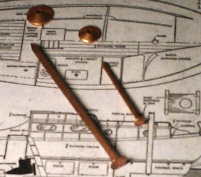

Można też udać się na północ :) http://www.watski.se/Butiken/Produkt/?EnovaId=15600
Załączam sciągawkę dla tych co nie widzą jak nit powinien wyglądać :P
nity szkutnicze.JPG [ 51.53 KiB | Przeglądane 8037 razy ]
