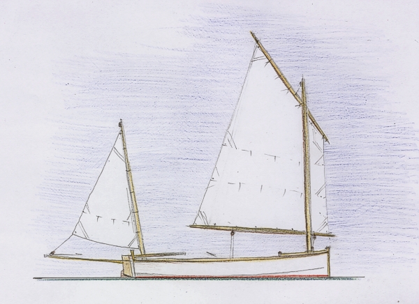

/.../nie zdecydowałem jeszcze jaka to będzie łódka. Na pewno odkryta, tylko czy aby 4-rometrowa ? Korci mnie coś między 4,5 a 5m . I tak będę ją woził na przyczepie , może więc być większa. Narysowałem dzisiaj kontur czterometrowej łodzi na podłodze w garażu i gapiłem się weń jak jakiś nawiedzony - jakoś mi to "mało". Nie chcę pluć sobie później w brodę. Korci mnie 4.5m dinghy Pana Werszko. Co myślisz o niej ? A co sądzą inni ? Kto ją już zbudował , kto pływał ?
Myślę, że też jest super (jestem gorącym zwolennikiem Jego łódek i staram się je propagować), musisz jednak pewnie jeszcze podwoić czas budowy i powiększyć budżet - to troszkę bardziej skomplikowana łódka od tej małej Pasji 400.
Sam myślałem (zgodnie z zaleceniami DCA, o których wspomniałem w innym wątku) nad budową zmodyfikowanej przeze mnie wersji Dayboat'a 4.0 m Radosława Werszki - łódka jest tylko czterometrowa, ale wygodna dla dwójki (a nawet 3 osoby na krótkie przejażdżki), a wciąż możliwa do bezproblemowego prowadzenia (w tym start i lądowanie na plaży) w pojedynkę:
Dayboat40yawl01x.jpg [ 190.71 KiB | Przeglądane 8297 razy ]
A Jego pięciometrowy jol
wydaje się, dla moich potrzeb, już nieco za duży (a zwłaszcza do warunków lokalowych)...

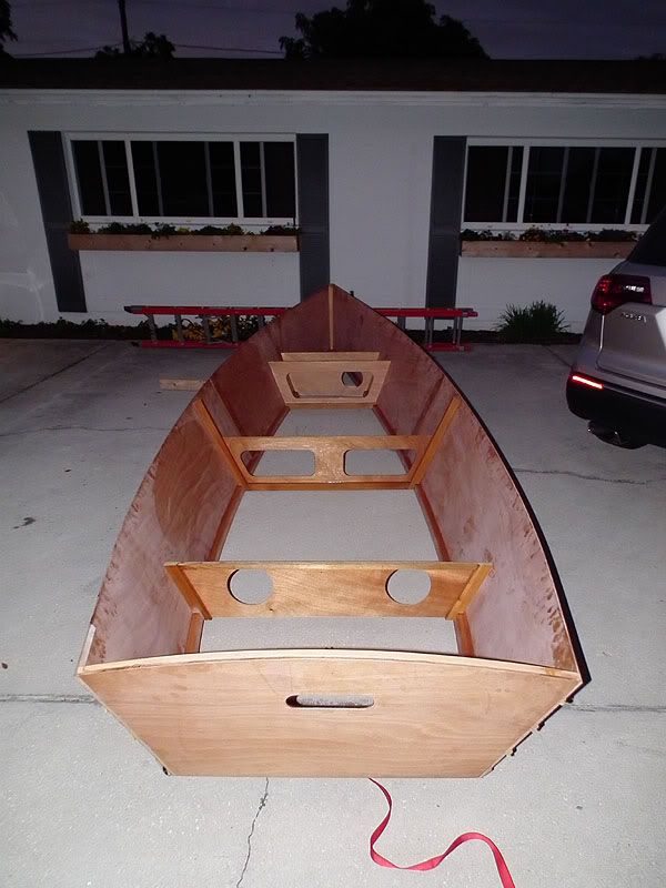

...oraz bardzo lekki (można nawet załadować na dach dużego samochodu!), ale pod warunkiem zastosowania materiałów, jak w projekcie (już gdzieś pisałem, że moja BETH "YuanFen" jest cięższa od oryginału pewnie o 40%!). Nadaje się do żeglugi turystycznej w dwie osoby, do zabawy w ślizgu dla jednej osoby, a na krótkie przejażdżki nawet dla 3 osób. Zbudowano też wersję jol,
...która z powodzeniem wzięła udział w zawodach "Texas 200" (zawody dla małych łódek - 200 Mm wzdłuż teksańskiego wybrzeża Zatoki Meksykańskiej).
Może kiedyś i ja sobie go zbuduję (bo GIS wciąż jest w polu moich zainteresowań :D )...
EDIT: Dodam jeszcze jedną smakowitą fotkę - "from inside":

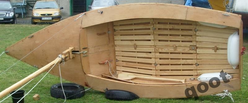

Pocieszyłeś mnie trochę Robhosailer. Dzięki. Na zalączonym obrazku jest prawdopodobnie Pasja 400. Czy któryś z szanownych forumowiczów wodnych ją rozpoznaje ? Czyjaż ci ona ? Uwagi jej budowniczego / właściciela czy też inwestoarmatora / będą dla mnie bezcenne . Pozdrawiam
400d.jpg [ 110.23 KiB | Przeglądane 8015 razy ]
Pozdrawiam.Włodek
Fajna łódeczka! Bardzo mi się podoba.
Niestety nie znam jej (jak już wcześniej pisałem), więc nie pomogę za bardzo, ale wydaje mi się, że powinno się ją dać na prawdę szybko zbudować. Moim zdaniem - warto! :D

Masa kadłuba - około 70kg.
MATERIAŁY
kadłub sklejka wodoodporna
Szycie Laminat epoksydowo szklany
Okucia, kipy, knagi, ściągacze, szekle itp. stal kwasoodporna
Maszt i bom drewniane klejone.
Część podwodna polakierowana 4 warstwami 2 składnikowej farby epoksydowej.
Kokpit 5 warst bezbarwnego lakieru z filtrem UV.
WYPOSZAŻENIE
Żagle: Grot + fok + spinaker.
Talia grota na blokach z knagą firmy Barton.
Knagi szczękowe do szotów foka.
Pasy do balastowania
Piękne drewniane gretingi.
Krzyżak pod bom.
3 odbijacze.
2 pagaje.
kotwica.
Bosak.
Przedłużacz rumpla.
Kontrfał foka.
Wózek slipowy.
Bardzo gruba i mocna plandeka do przykrywania łodzi.
OPIS
Idealna łódka na Polskie jeziora zarówno te małe jak i większe, ze względu na małą masę tranpsort może się odbywać na dachu samochodu. Osobiście żeglowałem już po wielu małych jeziorach najwięcej jednak po j. Dąbie i zalewie Szczecińskim. Łódź jest bardzo dzielna, niesamowicie szybka i zwrotna. Łatwo wchodzi w ślizg. Pływałem już przy wiatrach powyżej 5B przy dużej fali w 2 osoby. Po ewentualnej wywrotce jacht można bez problemów samemu postawić (oczywiście jacht jest NIEZATAPIALNY).
Jacht w stsunku do projektu został doposażony w cęgi i gretingi, które nadaja mu niepowtażalnego wyglądu a także są bardzo praktyczne. Stawiając maszt w cęgach nie musimy się martwić, że poleci on gdzieś na bok, a gretingi bardzo się przydają, gdy pada lub żeglujemy naprawdę ostro, nie musimy taplać się w wodzie, co bardzo podnosi komfort pływania.
Żaglówka, gdzie się nie pojawi wzbudza ogromne zainteresowanie. W pływaniu rekreacyjnym mogą brać udział 4 osby do pływania regatowego 2 to optimum. Dzięki umiejscowieniu skrtzyni mieczowej w zamykanym forpiku Łódź posiada ogromy kokpit, a w forpiku spokojnie zmiescza się 4 kapoki i plecaki. Na noc można rozpiąć tropik na bomie Otrzymujemy wtedy bardzo wygodna 2 osobowa koje (1,1m na 2,55m). Dzięku głębokiemu zrównoważonemu sterowi łódź prowadzi się doskonale w przechyle nie wykazując tendencji do skręcania na wiatr przy szkwałach a ponadto obsługa rumpla nie wymaga praktycznie żadnej siły.
