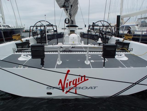

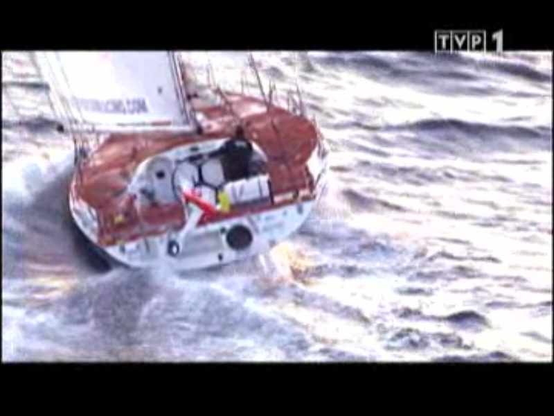

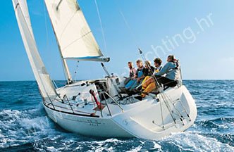

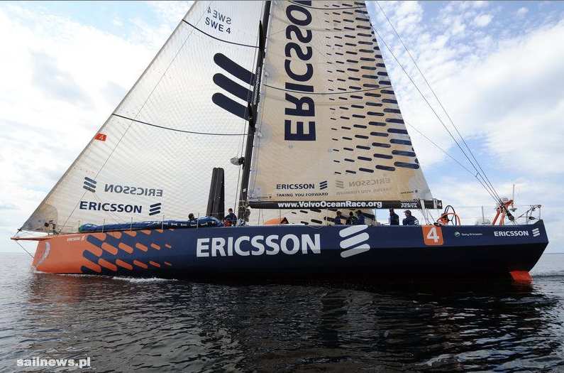

Widzę że namawiasz mnie jak jakiego "wieśniaka" co bym pojechał
zagranicę i obejrzał WIELKI świat :?
A; i; otóż:
nie widzę sensu!
Jeśli mam tam się zachłystywać takimi "rewelacjami" jak rzeczony First 30 -fot3
TO JA wymiękam.
Toż to jaszcze jedno żelazko; ani ładne, ani ciekawe.
Jeszcze trochę rozbudować górę a będzie jak Mazurskie koromysło :lol:
No może będzie dobrze jeździć w regatach;
w klasach jachtów żelazko-podobnych.
(także dlatego, że nie ma przesadnie wąskiego dziobu,
a te dwie rzeczy trzeba widzieć razem).
Myślę że my dwaj już zawsze będziemy widzieć coś innego :(
- patrząc na to samo: fot1 i fot2
czy widzisz różnicę w szerokości rufek? - ja widzę.
Nie wymagam już aby rufy były takie jak być (wg mnie) powinny,
ale na boga nie powtarzajmy KSZTAŁTÓW ŚLIZGÓWKI OCEANICZNEJ
przeznaczonej do okrążania świata w ślizgu ( z wiatrem) na jachtach,
które mają ścigać się po trójkącie lub wokół np. Bornholmu.
Wydaje mi się (nie bezpodstawnie) że jeśli dziś przetworzyli byśmy np. takiego Enifa
w najnowocześniejszych technologiach i dali mu porządnych ścigantów na pokład to narozrabiał by w prawie każdych regatach...
i w prawie każdych warunkach.

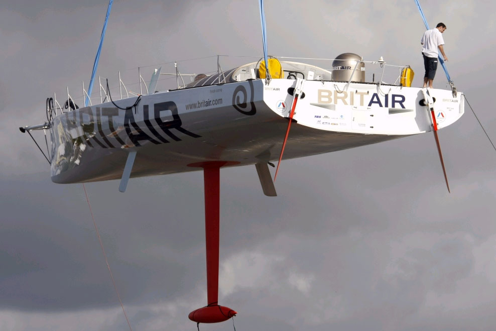

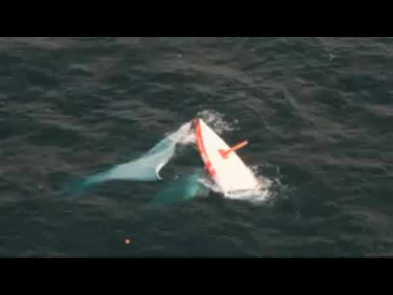

Widzisz Drogi Marianie ,
...... Sprawdzone empirycznie wielokrotnie.
Widzisz Drogi Marku
Jak widzę to:
http://www.youtube.com/watch?v=xg72pTst ... ature=fvwp
i To:
http://www.youtube.com/watch?v=DG3jA6Fswak&NR=1
to nie zauważam tego wielkiego postępu. :(
Jasne jest że technika żeglowania poszła do przodu
Ale zważ że większości żeglarzy wyczynowców z wierchuszki światowej
nie mogła by nam przekazywać wiedzy bo by ich było gdyby nie postęp w ratowaniu:
- jedni utonęli by regatach Fastent;
-ich dzieci regatach do Sydney;
-a reszta w co po niektórych regatach oceanicznych. :lol:
(tylko nie pisz mi że najlepsi nie mieli kłopotów bo to slogan.)
Postęp na co dzień jest rzeczywiście ogromny,
ale i dostęp do głupoty i fascynacji jest niewspółmiernie wielki:
przecież
TEN i TEMU PODOBNE jachty
http://www.youtube.com/watch?v=LIplsOf_DBQ&NR=1
http://www.youtube.com/watch?v=g7u_enJK ... re=related
nie powinny wypływać poza zatokę !!!
On ma przecież mieć jeszcze osprzęt nad pokładem.
efekty takich poczynań są oczywiste:
A to wszystko dlatego:
...bo biorą udział we współczesnych walkach gladiatorów.
(a First 30 potwierdza tylko ten owczy pęd...
spróbuj go postawić na morzu odwrotnie :D )
ciekawe czy wstanie :roll:

np.podajesz tysiące bezpiecznych: First 31,7 jako przykład
- a przecież to całkiem inne jachty niż te o których dyskutujemy = porównaj fotki.

pozostaje mi tylko przejść do jedynie słusznych szerokich rufek:
fot 1 i 2
i tym demagogicznym akcentem
( zakończyć polemikę)
z żeglarskim...
*///niepotrzebne skreślić
** a to g... prawda. :lol:
rufka dziewicy ;-).jpg [ 127.57 KiB | Przeglądane 5471 razy ]
Szeroka rufa potrzebna czasem.jpg [ 64 KiB | Przeglądane 5471 razy ]
first31,7.jpg [ 21.55 KiB | Przeglądane 5471 razy ]
