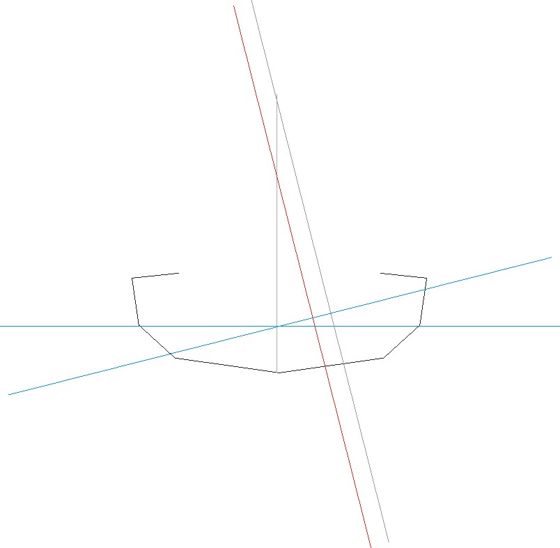

Ze statecznością już trzeba bardziej uważać, dobrze jest narysować sobie przekrój na kartce, zobaczyć jak wygląda w przechyle i czy będzie stateczny. Ot, tak:
stat_kajak.jpg [ 32.78 KiB | Przeglądane 8087 razy ]
Linię wodną przechyliłem o jakieś 15 stopni. Szara skośna linia to pion wyprowadzony ze środka powierzchni części zanurzonej. Skąd wiem, gdzie on jest? - Zgadłem. Narysowałem trójkąt i prostokąt o zbliżonych wymiarach i powierzchni, i jakoś wypośrodkowałem... Dla całego kadłuba środek wyporu w przechyle będzie o jakąś 1/3 bliżej osi (linia czerwona), bo na dziobie i rufie mamy węższe przekroje. Linia przecina płaszczyznę symetrii jakieś 45cm nad linią wodna i dopóki środek ciężkości będzie niżej, kajak będzie stateczny.

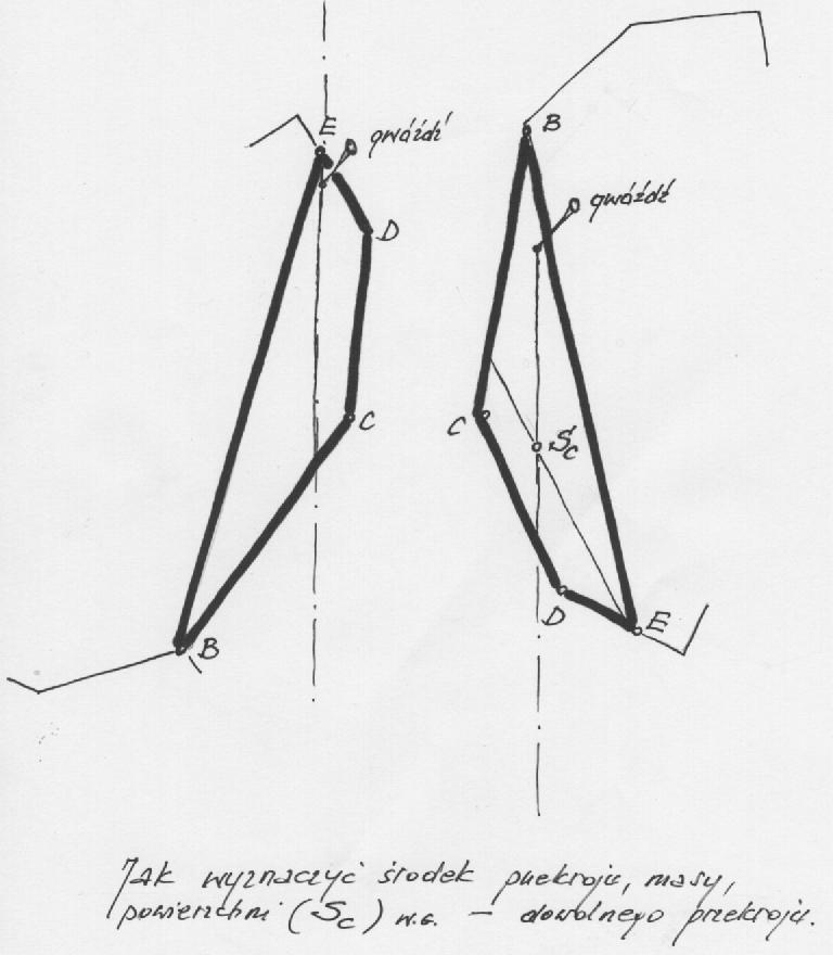

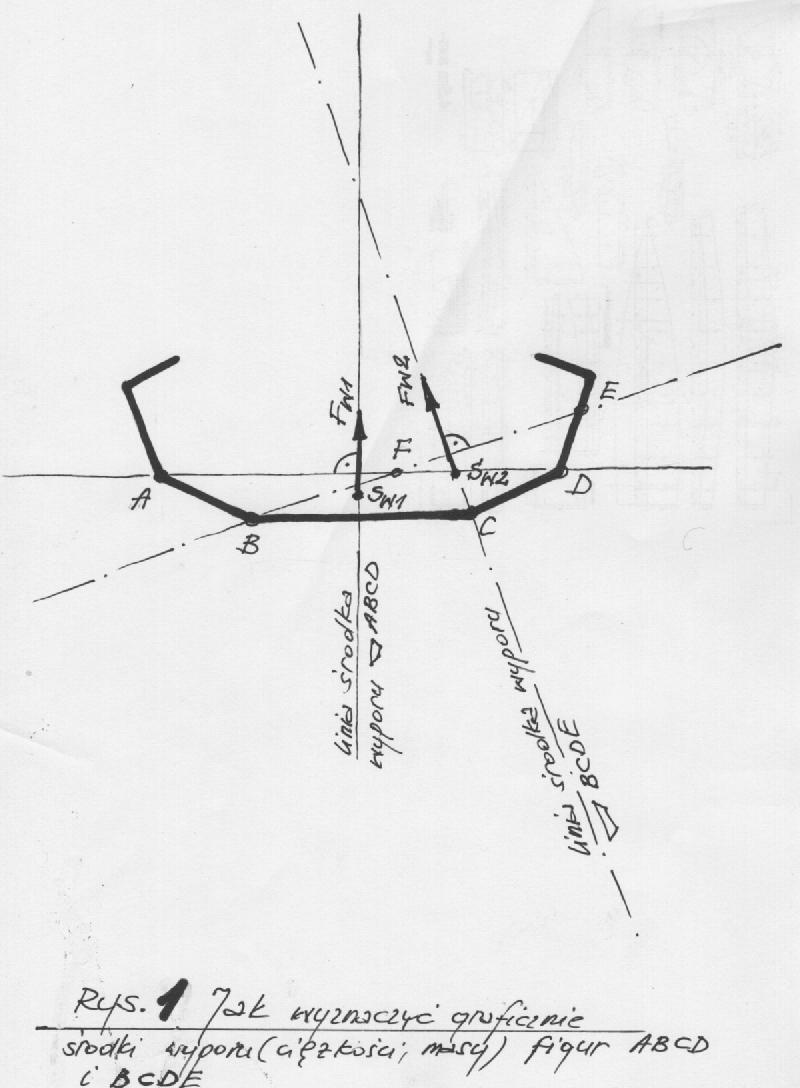

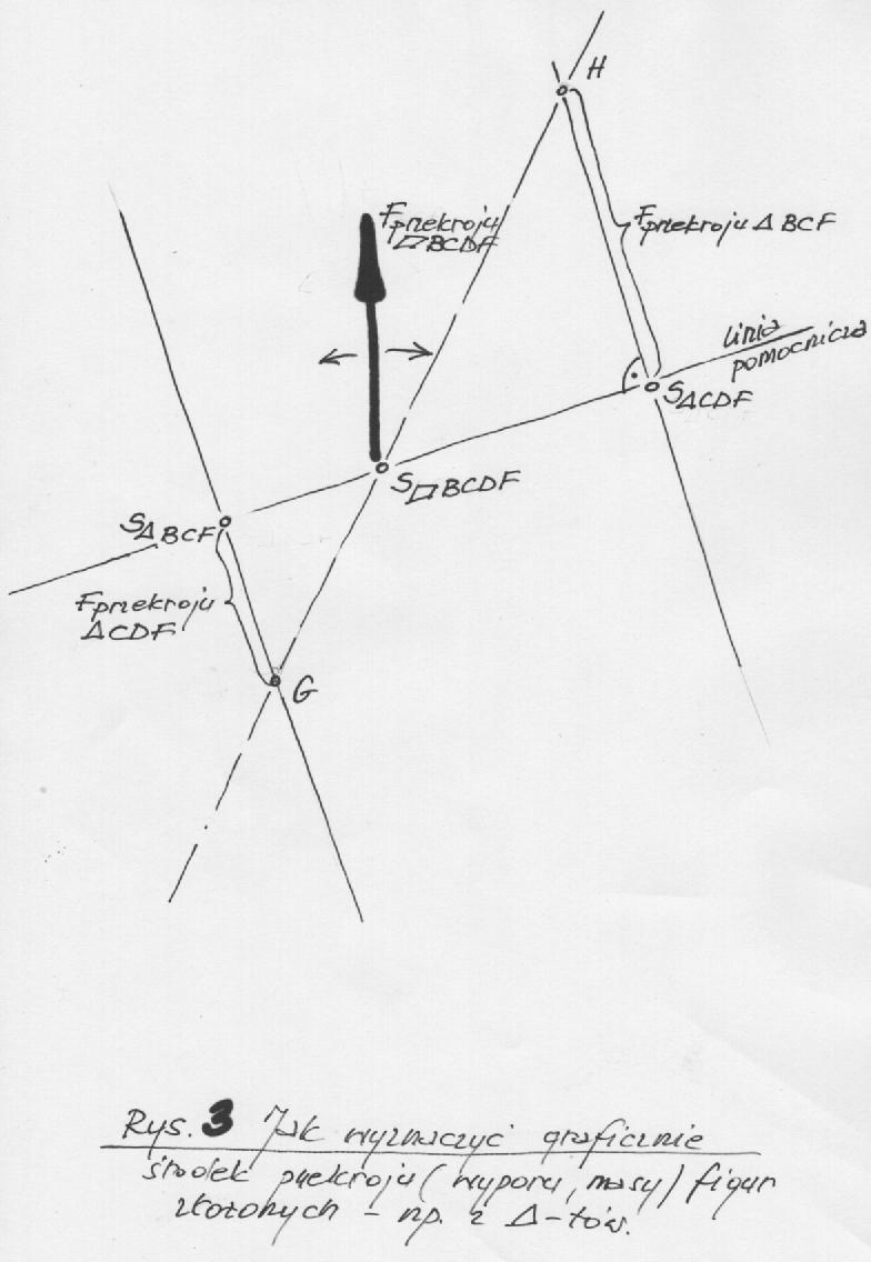

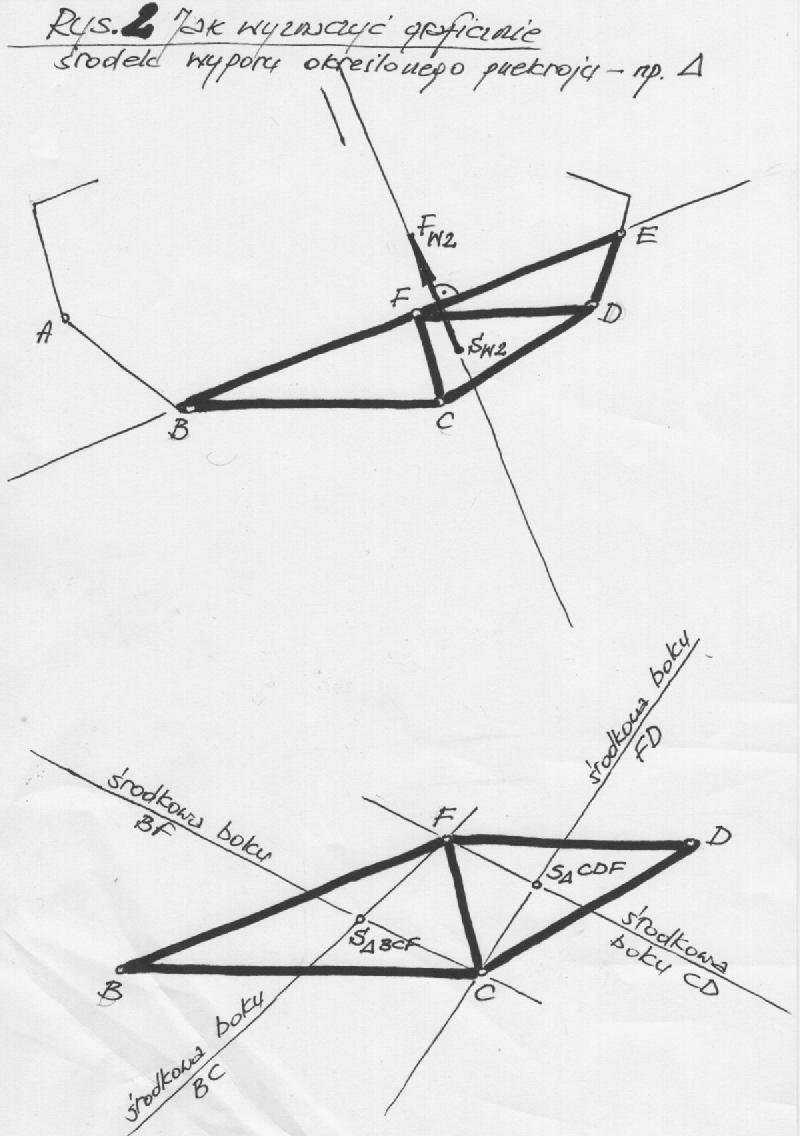

Może to banalne ale nie mogłem się oprzeć by tego nie napisać. Wyznaczenie graficznie środka ciężkości /przekroju / złożonej figury geometrycznej nie jest skomplikowane , no może trochę pracochłonne. Na długie zimowe wieczory zajęcie jak znalazł. Na drugim swoim rysunku przedstawiam podział zanurzonego przekroju na proste figury geometryczne np. trójkąty i wyznaczanie ich środków przekroju.Środek przekroju trójkąta leży na przecięciu środkowych jego boków . Aby go wyznaczyć wystarczy wykreślić ich dwie. Dla dwóch trójkątów BCF i CDF / z rysunku 2 / będa to punkty S w tych trójkątach. Wiemy intuicyjnie , iż ich wspólny środek przekroju leży na linii łączącej te punkty - tylko gdzie dokładnie ? By go wyznaczyć wykreślamy najpierw dwie prostopadłe do niej i przechodzące przez te punkty a później odkładamy na nich , w odpowiednio przyjętej skali ich wartości powierzchni przekrojów.Wartość przekroju pierwszego trójkąta odkładamy na linii przechodzącej przez środek ciężkości drugiego. Z drugim postępujemy analogicznie w sposób jak na rysunku. Linia łącząca punkty G i H przecina środki przekrojów trókątów w punkcie , gdzie jest zaczepiony wektor środka wyporu figury złożonej z tych dwóch trójkątów. Środek przekroju trzech trójkątów leży na linii łączącej środki przekroju trzeciego trójkata i środka pary trójkątów wyznaczonego wcześniej.
Znając sposoby wyznaczenia środków przekrojów podstawowych figur można wyznaczyć środek bardziej skomplikowanuch figur. A jak wyznaczyć środek masy / wyporu , przekroju / szybko i w miare dokładnie ? O tym później

Pozdrawiam.Włodek

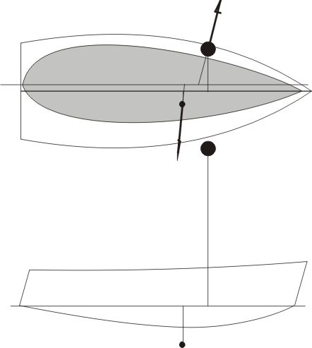

A teraz zrównoważenie żaglowe. Uwaga, będę głosić herezje, nikt tego tak nie liczy (oprócz mnie :) )
Środek ożaglowania nie leży w środku powierzchni ożaglowania. Środek oporu bocznego nie leży w środku powierzchni bocznej kadłuba. Środki te nie powinny leżeć jeden nad drugim.
Środek oporu bocznego profilu symetrycznego leży mniej więcej w 1/4 długości, od przodu licząc. Dobrze jest uwzględnić zarówno powierzchnię kadłuba jak i płetw wszelakich - o ile oczywiście płetwy wyraźnie wystają z kadłuba.
Jak wyznaczamy środek każdego z elementów? - można zgadnąć :)
a jak ktoś chce porządnie, to rysuje tak:
zrown1.jpg [ 5 KiB | Przeglądane 4358 razy ]

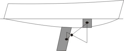

Przednia krawędź, zostaje bez zmian, tylną ścieśniamy tak, żeby długość całości zmniejszyć o połowę. Wyznaczamy środek... i gotowe.
Efektywna powierzchnia boczna mało zanurzonego kadłuba to z dużą dokładnością po prostu kwadrat zanurzenia. Dla smukłej płetwy miecza lub kila to powierzchnia tej płetwy. Dla wielkości pośrednich jest prosty wzór, ale to się rzadko zdarza. Zatem łączny środek wyznaczamy, biorąc odpowiednie proporcje elementów.
zrown2.jpg [ 6.47 KiB | Przeglądane 4358 razy ]
I tak mamy już środek bocznego oporu (jeżeli chcemy, jak w Pasji 400, uwzględnić ster, dokładamy analogicznie płetwę sterową)

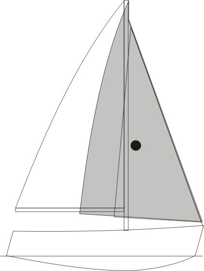

Żagiel ma profil wygięty, więc jego środek leży raczej w 1/3 długości, licząc od czoła. W naszej metodzie graficznej powinniśmy więc cofnąć tylną krawędź o 1/3 a nie o połowę.
Ożaglowanie slup można z dużą dokładnością traktować jako jeden płat (szczelinowy :) )
- przynajmniej na kursach ostrych. W keczach czy szkunerach lepszym przybliżeniem jest wzięcie każdego z masztów (grot+sztaksle dziobowe, bezan) osobno.
zrown3.jpg [ 17.17 KiB | Przeglądane 7764 razy ]
OK, mamy środek ożaglowania.
Teraz składamy jedno z drugim i doliczmy przechył - bo łódka na ogół pływa w przechyle. Jakim? - zależy od łódki, czy to płasko prowadzona regatówka, czy szeroki hotelowiec, czy miękki jacht balastowy... Weźmy np. 15 stopni, no, 14 dla równego rachunku :) (tangens 14 stopni to mniej więcej 1/4).
Rysujemy kadłub i środki ożaglowania i bocznego oporu w rzucie z góry - przesuwając środki poprzecznie o 1/4 odległości od osi. Zaznaczamy mniej więcej kształt części podwodnej w przechyle - jego oś wyznacza punkt przyłożenia siły oporu wody.
Na kursie ostrym siła ciągu żagli to mniej więcej 1/4 - 1/3 siły całkowitej na żaglach, siła oporu miecza to nawet 1/10 siły oporu bocznego. Rysujemy odpowiednie wektorki, patrzymy, gdzie przecinają sie z osią...
zrown4.jpg [ 16.27 KiB | Przeglądane 7764 razy ]
...i wychodzi, że nasza łódka będzie zawietrzna. Warto przesunąć miecz do przodu lub ożaglowanie do tyłu.

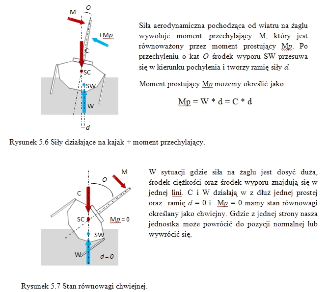

PostNapisane: 23 mar 2011, o 14:19
Dołączył(a): 28 lis 2010, o 14:08
Posty: 15
Podziękował : 7
Witam kolegów ponownie.

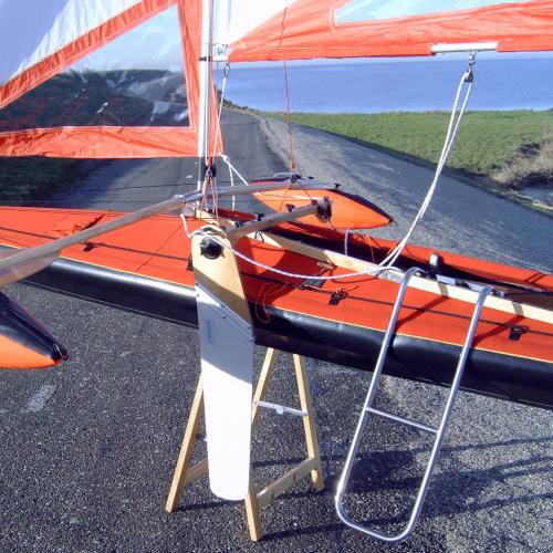

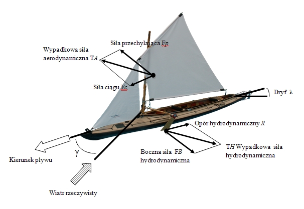

Analizując zdobyte informacje doszedłem punktu gdzie potrzebna mi pomoc teoretyczna mianowicie chciałem uzyskać info na temat sił działających podczas żeglowania na kajak wyposażony w ożaglowanie oraz miecze boczne czy też stabilizatory boczne.
Opracowałem schemat sił działających na kajak z ożaglowaniem ale brakuje mi sił na mieczach bo podejrzewam że takowe będą.
A jak się będzie to miało z ożaglowaniem mieczami oraz ze stabilizatorami na bokach?
Jeśli moglibyście się odnieść do mojej prośby będę wdzięczny.
