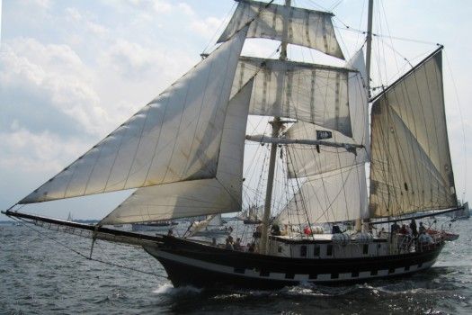

Kłopoty z nawietrznością też były od wieków - zobaczcie np. to, jak daleko z przodu ma ożaglowanie:
schooner.jpg [ 57.71 KiB | Przeglądane 4967 razy ]
W sumie - też za mało wiem :)

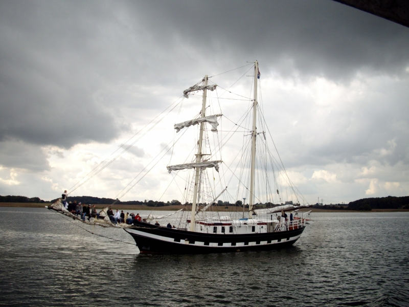

Stad Amsterdam
Ostatnio edytowano 22 gru 2010, o 16:34 przez Magister, łącznie edytowano 1 raz
Poprawiłem link do zdjęcia.
PostNapisane: 22 gru 2010, o 15:27
Od razu widać klasę. Jak szybko płynie na samym takielunku. I jakby żagle postawił, no, no :lol:
