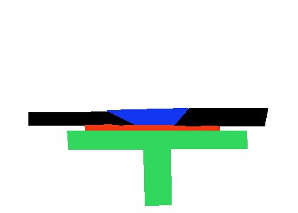

Nie jestem pewien, czy sportina nie jest już konstrukcją typu "sandwich". Jeśli tak, to mamy mały problem do rozwiązania. Jeśli nie, to mamy prościej :-).
Laminowanie otworów, ale z obu stron pokładu. Najpierw zukosowałbym od zewnętrznej strony pokładu przeznaczone do zalaminowania otwory. Następnie przygotowałbym rodzaj podpórki, którą dałoby się podeprzeć od spodu otwory w miejscu laminowania. Kolejnymi czynnościami wykonywanymi już szybko byłyby: nałożenie warstwy laminatu od spodu pokładu, wstawienie podpórki, zalaminowanie otworów z zewnątrz. Potem odczekałbym, aż żywica zżeluje i usunął podpórkę.
Wyglądałoby to mniej więcej tak jak na obrazku. Na czarno - pokład; na czerwono - laminat od spodu; na niebiesko - laminat zewnątrz; na zielono - podpórka.

No a co z okuciem , które tam było.
W inne miejsce ?
Czy wiercimy dziury w naprawionym laminacie?
Jeśli to drugie to sugerowałbym wlaminowanie od spodu grubej sklejki. Tak , żeby naprężenia rozłożyły się na wiekszej powierzchni.

Okucia były zamocowane na partyzantkę. Głównie to mi chodzi o mocowanie want i dziur, które pozostaną po zdemontowaniu steru i deski na silnik (nie nazwałbym tego pantografem) oraz wszystkich okuć np. szyny pod wózek z bloczkiem do szota foka itd. Pod okuciami nie znalazłem grama silikonu, a przy większym deszczu woda lała się dosłownie strumieniami do środka (podstawiałem garnek).
Chcę w tych miejscach pozalepiać dziury i zamontować nowe okucia. W miejscach takich jak podwięzi wantowe jasne jest, że muszą być w tym samym miejscu tyle, że tym razem takie jak trzeba, a nie jedno takiego rodzaju, drugie innego, a na dodatek wbijające się wgłąb pokładu.
Czy można to wykonać poprzez zalanie żywicą, topkotem, czy innym lepiszczem, czy muszę kłaść warstwę maty szklanej i żywicy ??
Bezwarunkowo laminat i na dodatek wzmocnienia pod wanty, ster i pantograf jeśli ich tam nie ma lub są w kiepskim stanie.
