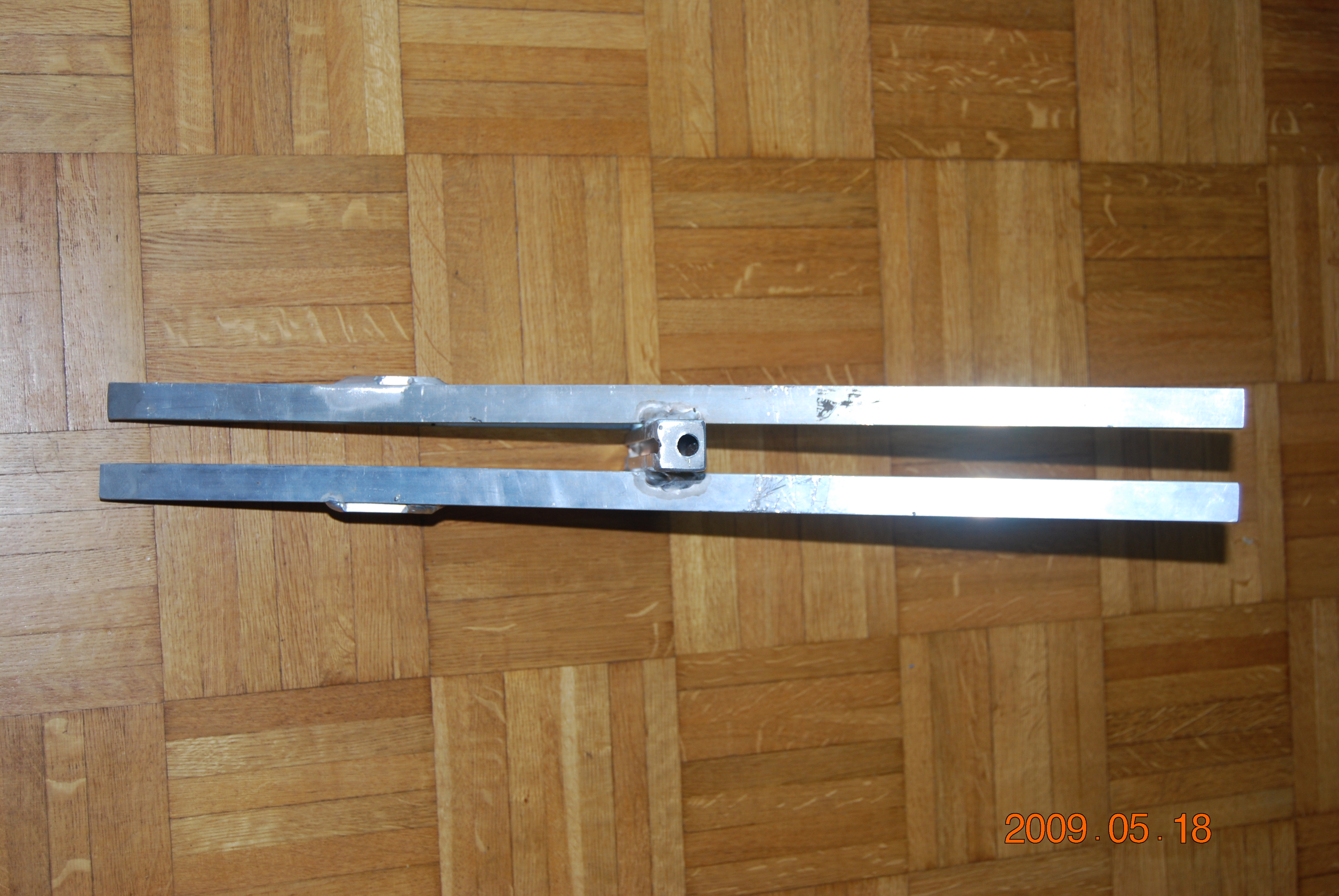

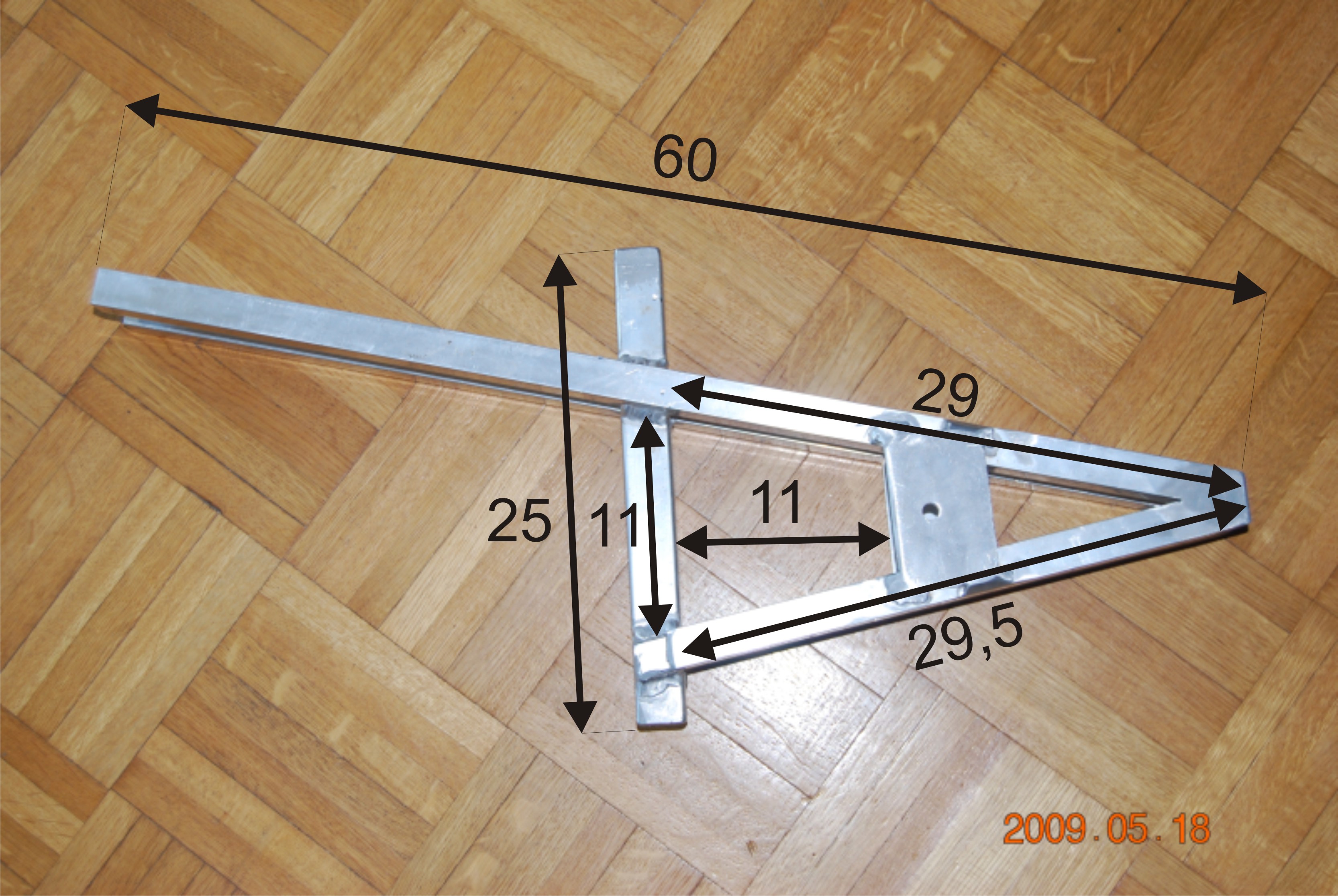

Jako ,że dostałem kilka próśb o wymiary jarzma do 470tki na PW, umieszczam zdjęcie z wymiarami. Jarzmo wykonałem sam metodą prób i błędów. Sprawuje się dobrze. Materiał to oczywiście aluminium.
pozdrawiam,
jarzmo.JPG [ 955.4 KiB | Przeglądane 6129 razy ]
DSC_0012.JPG [ 3.7 MiB | Przeglądane 6116 razy ]

m.a.j.o.r mógł byś włożyć do Twojego jarzma płetwę, rumpel i wskazać miejsca zamocowania zawisów steru na jarzmie, no i fotka ?.
w chwili obecnej nie dysponuje takimi fotografiami. Natomiast: zawiasy wchodzą w otwory (jeden widoczny na drugim zdjęciu). Jak ktoś jest w temacie to będzie wiedział co i jak.

Bardzo minimalistyczne jarzmo, lekkie, mocne i... pewnie dobrze działa!
Jak na razie nie miałem żadnych problemów z jarzmem (2 sezony). Jedyne co bym poprawił to lekko wygiął rumpel, tak aby był idealnie równo z poziomem łódki. Jednak nie mam sprzętu żeby to zrobić.

Z jakiego materiału masz rumpel ?
również z aluminium, pojedynczy element mocowany między "widły" na nity.

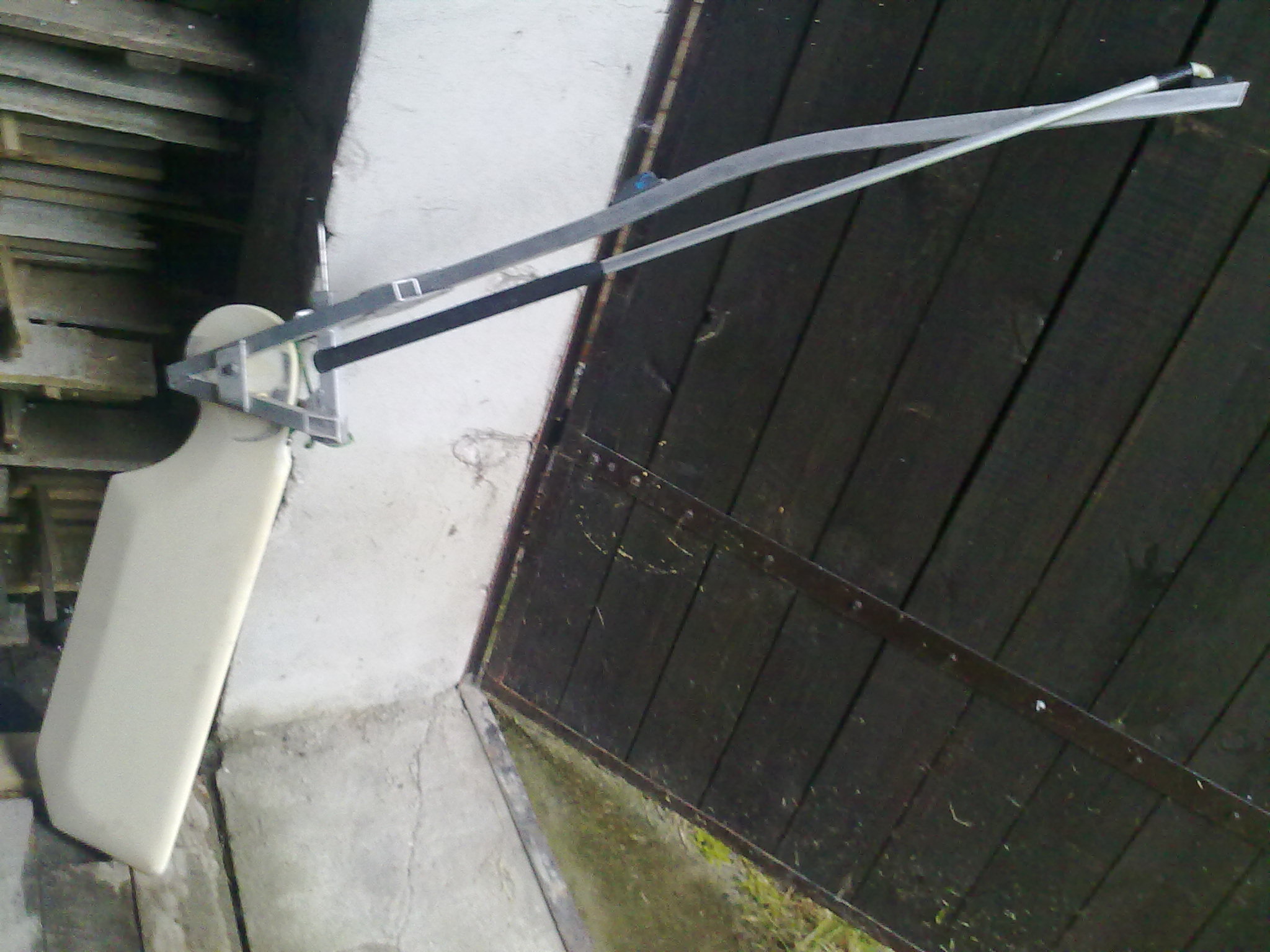

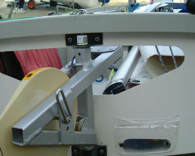

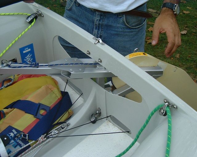

Witam....oto podobne rozwiązania jarzma steru do 470. M.a.j.o.r, podaj wymiary profila z jakiego jest zrobione twoje jarzmo , domyślam sie że będzie to 20mm, taka jest płetwa sterowa 470.Pozdrawiam

Zieloan_g napisał(a):
... domyślam sie że będzie to 20mm, taka jest płetwa sterowa 470.Pozdrawiam
dokładnie, 20mm.
