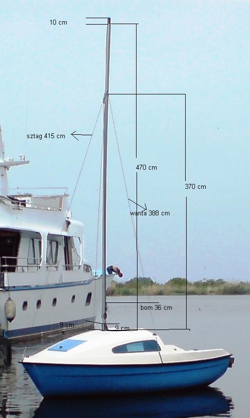

Ze względu na mało danych w necie dotyczących wymiarów masztów w tym miejscu proponuje utworzenie mini katalogu.
Zapraszam do współtworzenia danych. :D
Wymiary masztu jachtu typ Bez 2 ( pomiar wykonał @jgrz )
DSC00582.JPG [ 43.9 KiB | Przeglądane 30060 razy ]

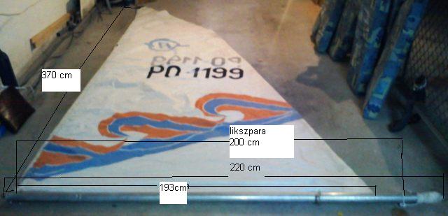

Uzupełnienie o wymiary grot+bom. Pozdrawiam.
DSC00065.JPG [ 46.82 KiB | Przeglądane 29389 razy ]

Jacht typu Bobo:
bobo_wymiary.JPG [ 121.11 KiB | Przeglądane 20137 razy ]
pozdrawiam serdecznie
