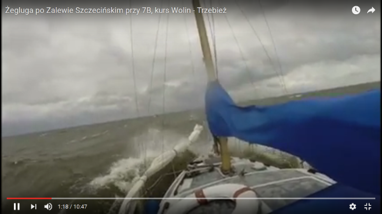

Gdzieś czytałem, że jacht szykowany do żeglugi po morzu powinien być szczelny z dołu z góry i z ukosa. Jakiś czas temu Zbieraj w tym wątku zamieścił film:
http://forum.zegluj.net/viewtopic.php?f=73&t=24617
w którym widać jak ta szczelność "z ukosa" może mieć bardzo istotne znaczenie.

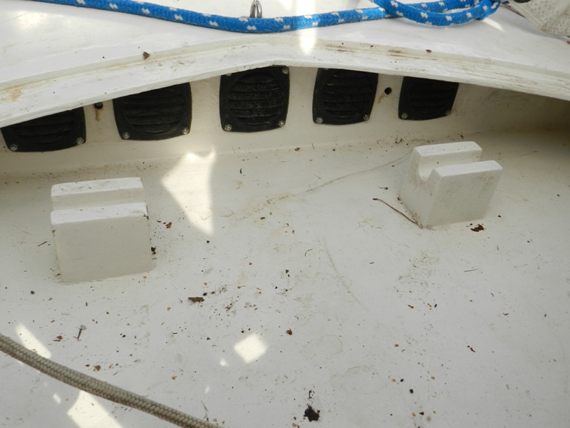

A tak od strony komory kotwicznej:
DSCN2856.JPG [ 143.94 KiB | Przeglądane 5772 razy ]

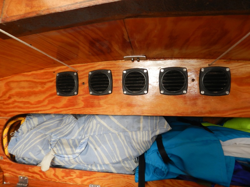

Założenie kratek wentylacyjnych to była moja własna inicjatywa ponieważ w dokumentacji jachtu były tylko zaznaczone otwory w ściance. Gdybym nie założył tych kratek to pomiędzy komorą kotwiczną i kabiną były tylko otwory takie jakie dałem dla wentylacji przestrzeni znajdującej się pod kokpitem:
DSCN2855.JPG [ 153.76 KiB | Przeglądane 5772 razy ]
Czy 5,5m PIP w trudnych warunkach zachowywałby się jak spławik? Czy też narażony byłby na zalewanie dziobu a tym samym także kabiny? To znaczy inaczej mówiąc czy miałby wystarczającą "szczelność z ukosa".
PostNapisane: 8 lis 2016, o 18:23
Lałoby się jak diabli. :-D
Podobne rozwiązanie przerabiałem na fali metrowej na Włocławskim, co trzecia-czwarta fala nakrywała dziób a otwór odprowadzający wodę, umieszczony w komorze niżej niż wlot wentylacyjny (u mnie to była taka szczelina) nie nadążał.
Skrzynia mieczowa też wymaga odpowiedniej budowy, inaczej tłoczenie wody do środka gwarantowane.

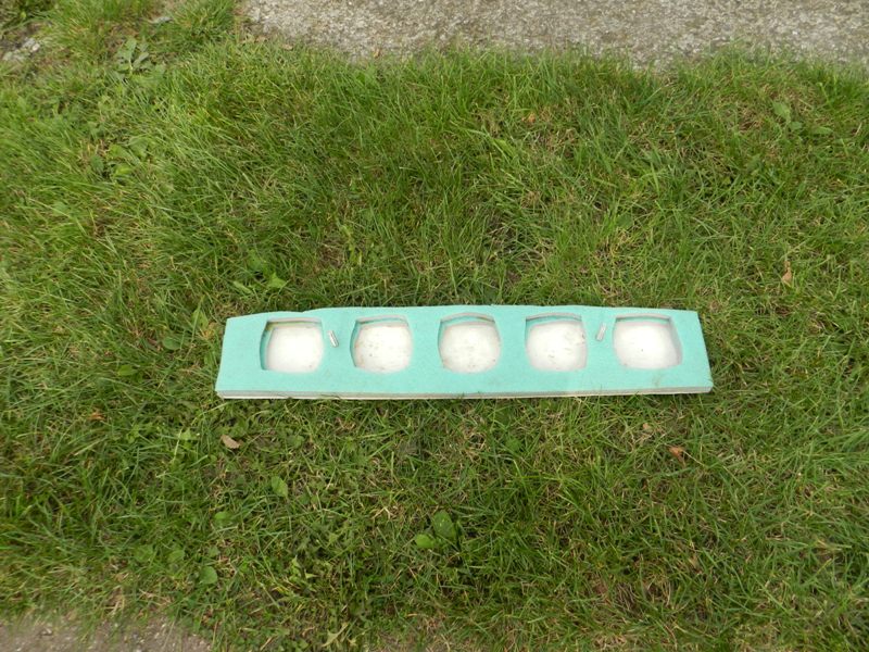

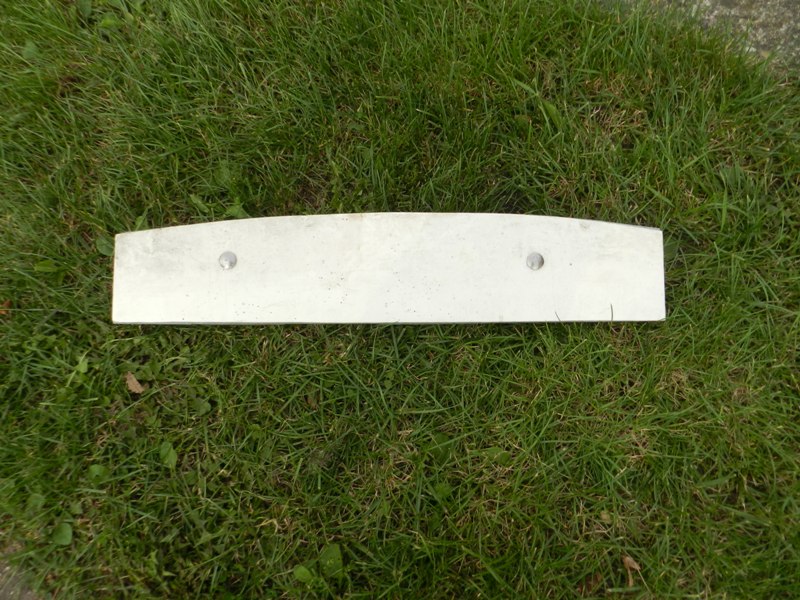

Otóż ja to przewidziałem i na te kratki przygotowałem taką nakładkę z oblaminowanej sklejki z uszczelnieniem zrobionym z karimaty. Żeby uszczelnić komorę kotwiczną to od strony kabiny mogłem tą nakładkę dociągnąć śrubami z nakrętkami motylkowymi. Ale po pływaniu na zalewie zdjąłem to i w kolejnych sezonach nie korzystałem.
DSCN2978.JPG [ 166.89 KiB | Przeglądane 5628 razy ]
DSCN2979.JPG [ 171.36 KiB | Przeglądane 5628 razy ]

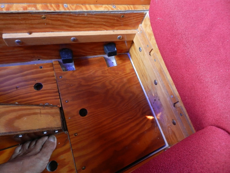

Ale trzymając się tematu szczelności jachtu to wcześniej napisałem:
Marian J. napisał(a):

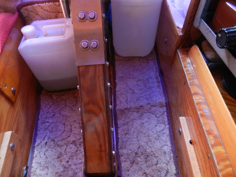

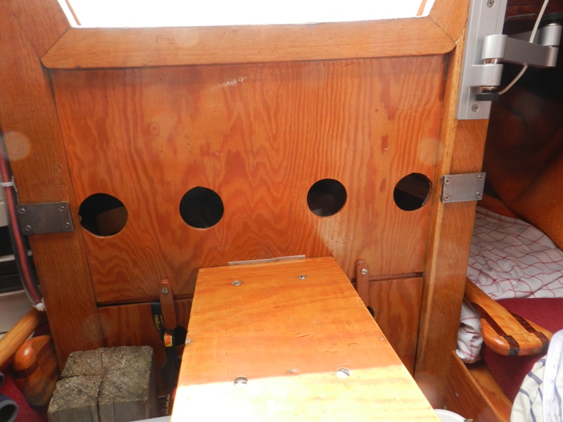

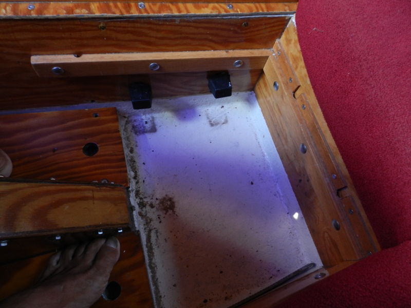

A dopasowanie miecza do skrzynki mieczowej było drugim etapem usunięcia nieszczelności na styku skrzynka mieczowa i dno.
Otóż przed skrzynką mieczową mam wyjmowany fragment podłogi w kabinie. Za chwilę pokażę go na zdjęciu. I w tym miejscu zbierała mi się woda i nie za bardzo mogłem rozszyfrować gdzie faktycznie jest przeciek. Aż w końcu to odkryłem. Otóż skrzynkę mieczową wykonałem sklejając prawą stronę skrzynki mieczowej z doklejoną wcześniej wstawką ustalającą jej szerokość ze ścianką lewą bez zastosowania jakichkolwiek połączeń śrubowych wzmacniających połączenie dwóch połówek. Kiedyś pływając z kimś we dwójkę obserwowałem skrzynkę mieczową. Zauważyłem, że wzdłuż doklejonej lewej ścianki na ścieka woda. Na zdjęciu po prawej stronie, wtedy jeszcze nie było tych śrub które są teraz widoczne.
DSCN2916.JPG [ 180.95 KiB | Przeglądane 5087 razy ]
Wykonałem z klocka przyrząd do prostopadłego wiercenia otworów. Najwięcej problemów miałem z najniższymi otworami robiłem to dwoma wiertłami: krótkim i długim i korzystając z przystawki zmieniającej kąt wiercenia pod kątem prostym w wiertarce. W szczelinę wpuściłem epidian z utwardzaczem i całość skręciłem śrubami widocznymi na powyższym zdjęciu i to był pierwszy etap usunięcia nieszczelności. Ale woda pod wyjmowanym fragmentem podłogi zbierała się w dalszym ciągu ale nieco mniej. A tak jak wcześniej pisałem unieruchomienie miecza w pozycji opuszczonej było drugim etapem usunięcia nieszczelności. Szerokość skrzynki mieczowej w środku jest taka jak pomiędzy widocznymi na powyższym zdjęciu ściankami. Po zamocowaniu miecza po jego ostatecznych przeróbkach i sprawdzeniu dokąd sięga w pozycji opuszczonej. Jacht wisiał wtedy na pasach na suwnicy. Dolaminowałem paskami tkaniny miejsce styku ścianek skrzynki z dnem tak żeby zawęzić szerokość skrzynki do szerokości miecza. A końcowy etap to było wypełnienie laminatem epoksydowym przedniego fragmentu skrzynki na styku z dnem i dopasowanie przez folię polietylenową dzięki temu po żelowaniu ten fragment skrzynki idealnie pasował do opuszczonego miecza. Po tym zabiegu w tym miejscu otrzymałem idealną szczelność a po wyjęciu podłogi zbiera się tam tylko brud ale jest sucho. Pokażę to na kolejnych zdjęciach
DSCN2914.JPG [ 180.72 KiB | Przeglądane 5087 razy ]
DSCN2915.JPG [ 174.85 KiB | Przeglądane 5087 razy ]
