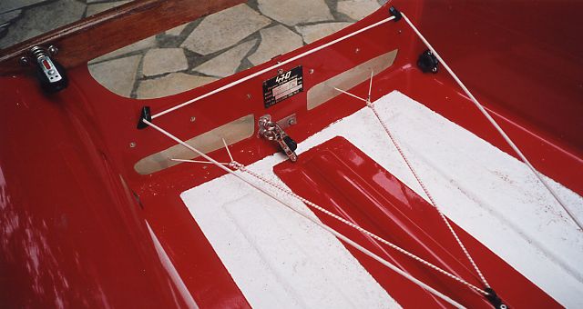

Reflektorki.
reflektorki.JPG [ 40.57 KiB | Przeglądane 4403 razy ]

Co myślicie o reflektorkach z pleksi? Pytam się, bo właśnie kawałek takowej udało mi się zdobyć (w dodatku zielonej :cool: ), a reflektorki muszę zrobić. Czy grubość 4 mm będzie ok, czy będzie za gruba? Jak obrabiać pleksję? Reflektorki macie na jakichś zawiasach, czy po prostu na "ścisk" ekspanderami? Pozdrawiam
Grubość 4 mm pleksi może pozostać.
Swojego czasu, gdy żeglowałem na 470, to zawias do klapek spustowych był wykonany z gumy o grubości około 1- 2 mm, na której naklejone były klapki z pleksi , na kleju butapren. Część gumy wystawała z pod klapek około 30 mm tworząc ów zawias, który nad otworem, również paskiem pleksi (o szerokości 20 mm) był dociśnięty i przymocowany na śrubach do pawęży.
