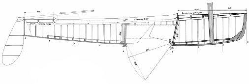

Ale daleko szukacie :lol:
jak by co, to mam plany takiego Finna
i mogę zeskanować miecza :D
Finn mój.jpg [ 55.6 KiB | Przeglądane 3566 razy ]

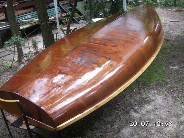

Komentarz: Korsarz ze szkutnika.pl
100.JPG [ 15.72 KiB | Przeglądane 3566 razy ]

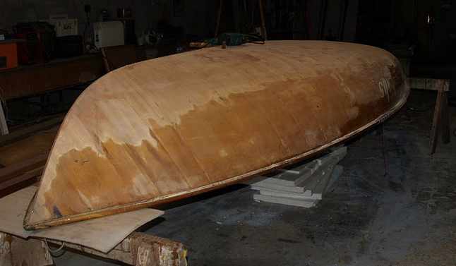

FD z oblogów tylko widziałem
FD takie? fot 1 :D

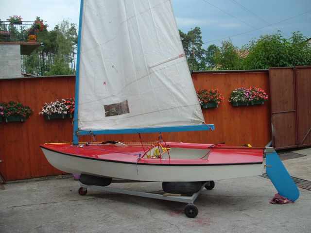

bo OK to były takie : fot 2
(to dla niezorientowanych) :roll:

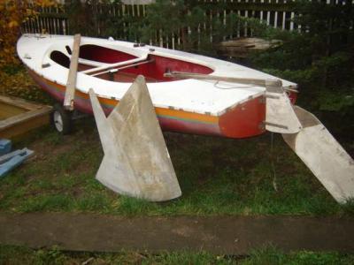

a miecz klasyczny do Finna
wygląda tak: fot 3 i 4
ale bywają i takie: fot 5
1006207875_5.jpg [ 35.18 KiB | Przeglądane 3440 razy ]
Finn rzut boczny.jpg [ 9.97 KiB | Przeglądane 1106 razy ]
i miecz.jpeg [ 20.96 KiB | Przeglądane 3440 razy ]
OK_1 m.jpg [ 34.71 KiB | Przeglądane 3445 razy ]

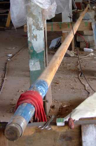

Kiedyś zamiast wozić brzuszek :D
wkładało się mokre swetry wełniane,
a jak było mało to strugało się drewniany maszt, na cieńszy,
aby się łatwiej giął.
Były na to specjalne teorie;
Jedną z nich wymyślił Czesław Marchaj: tzw. butelkową
= zwężać (hebelkiem) w górnej części, tak aby maszt odchylał się łatwo na boki
i w ten sposób wypłaszczał profil żagla.
Teraz kupuje się drugi maszt - taki postęp cywilizacyjny nastąpił. :lol: :lol:
Dzięki tej teorii wygrał sławne regaty Wa-wa Gdańsk
w których brali udział także*;
Henryk Jaszczewski (Maki)
i Juliusz sieradzki (Omega)
*z tego co pamiętam -ale mogę się mylić.
Finn maszt m.jpg [ 16.6 KiB | Przeglądane 3343 razy ]
Marchaj wielkim teoretykiem jest i wielkim ( mimo mizernych parametrow fizycznych ) finnista-praktykiem byl.
Jednak "butelkowa" konstrukcja masztu jest dzielem J. Bruder'a (Brazylijczyk) - na tych masztach gosc wygrywal przez trzy lata (od 1968) i w czubie scislym i samym byl do 1972... bo i jego konstrukcja upowszechnila sie w koncu ;)
