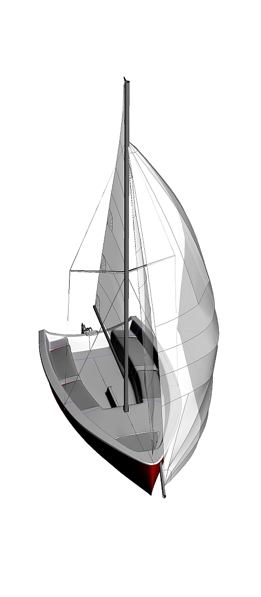

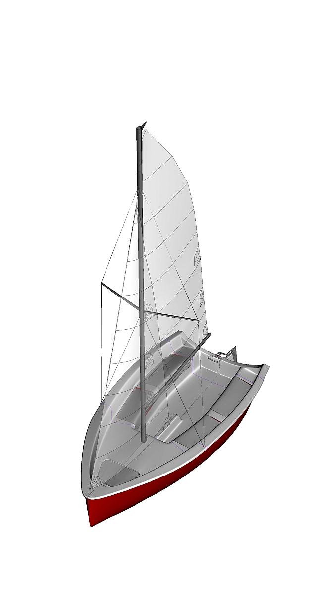

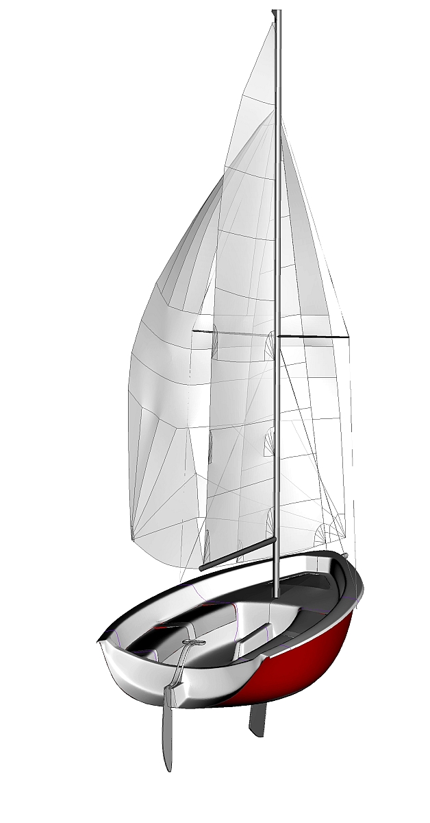

Ja poproszę o projekt jachtu szkolenioworegatowoturystycznego ( następce omegi ).
Może takie cuś?? Zgrabne i nie drogie. 5 x 2,2 x 13m^2.
Przemek
Delftship perspektywa 407066381476.jpg [ 161.43 KiB | Przeglądane 8580 razy ]
Delftship perspektywa 4070663685238.jpg [ 112.34 KiB | Przeglądane 8580 razy ]
Delftship perspektywa 4070661219111.jpg [ 119.1 KiB | Przeglądane 8580 razy ]

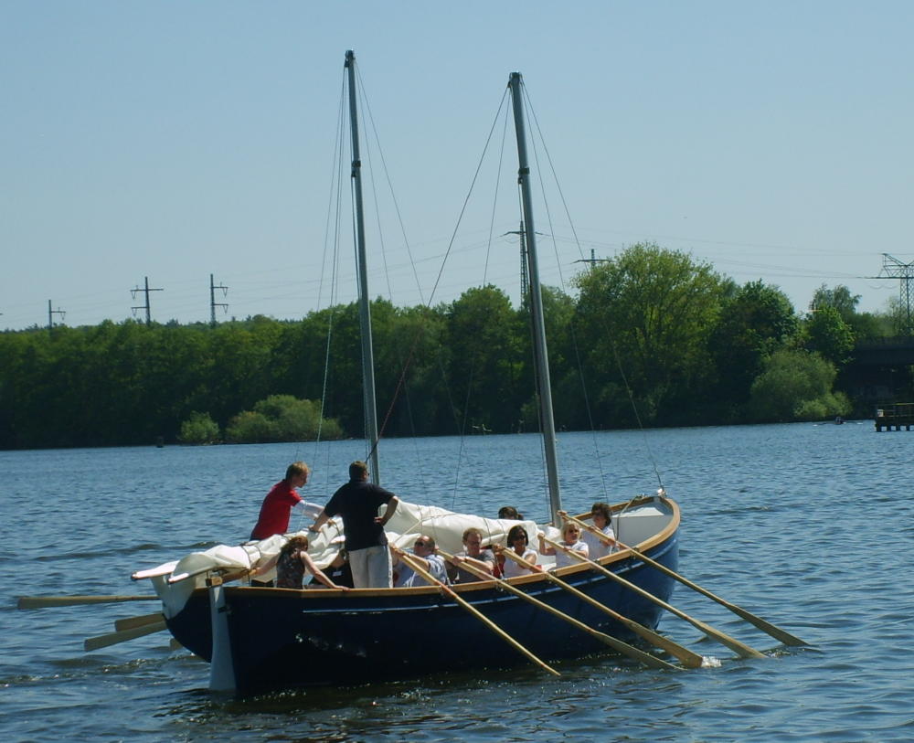

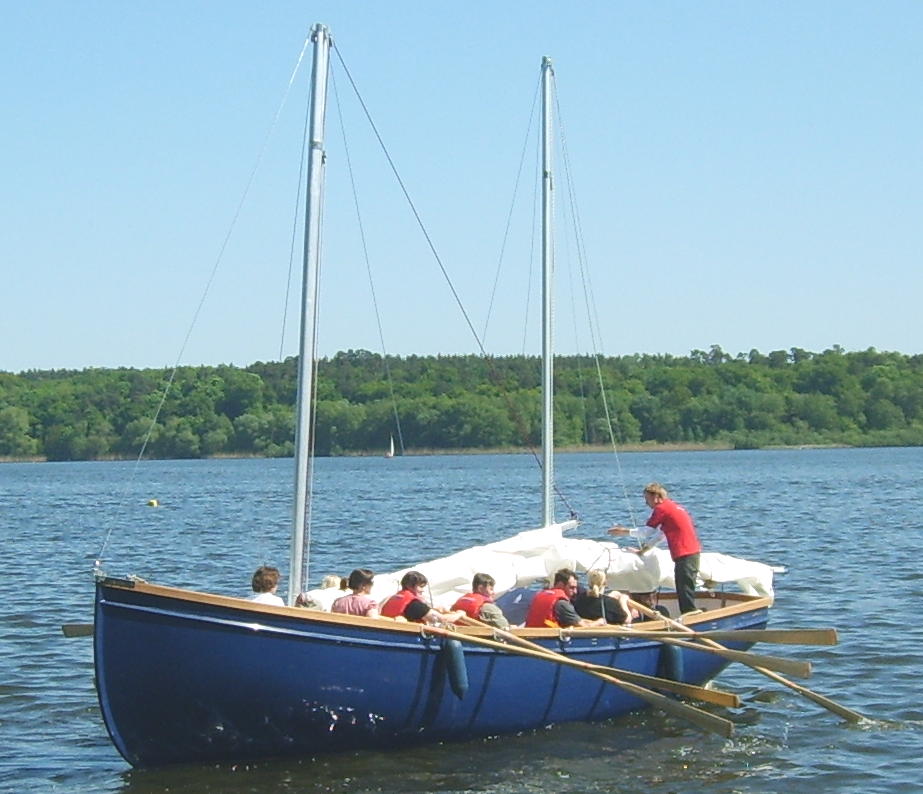

Dla mnie jacht regowoszokoleniowoturystyczny to coś w rodzaju "Małego Trenera".
szalupa na wiosła i kecz w jednym (kto dziś uczy prawidłowej pracy wiosłami?), dwa patyki pozwalające pływać bez steru dzięki zrównoważeniu ożaglowania i przede wszystkim bezpieczeństwo. Trener naprawdę dużo wybaczał ;)
marek
DZta budowana w Polsce na rynek niemiecki
DZ wiosłowa 2.jpg [ 93.37 KiB | Przeglądane 8458 razy ]

Moja też :D Zwłaszcza jak się zaczyna od helingu, potem kopyto, forma i wreszcie gotowa łódź!!
marek
DZ wiosłowa.jpg [ 101.99 KiB | Przeglądane 8406 razy ]
Wiesz co? Wkurzasz mnie.... Ja ćwiczę i ćwiczę modelowanie w DS, a jak patrzę na Twoje modele, to... Eh... wydaje mi się, że jestem ciągle 1000 lat na murzynami..... :-(. A tak na poważnie - czy byłbyś skłonny podesłać mi plik DS z tym modelem? Jest w nim wiele rzeczy, które chciałbym podpatrzeć, jak są wymodelowane.... :-) Szczególnie podobają mi się żagle, rumpel, olinowanie stałe.... Chciałbym tak potrafić i kiedyś się pewnie nauczę, ale po co wywarzać otwarte drzwi???

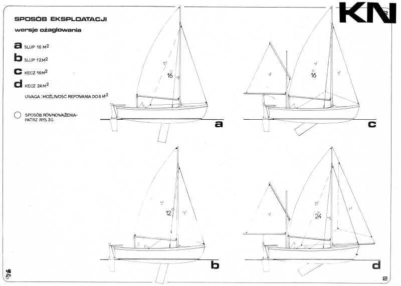

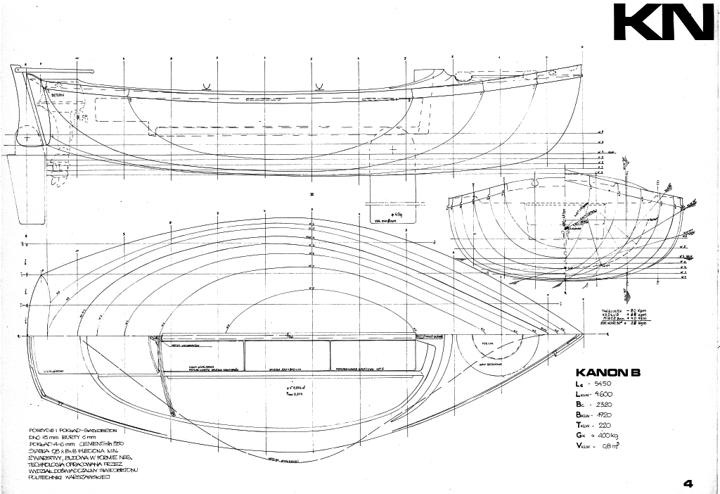

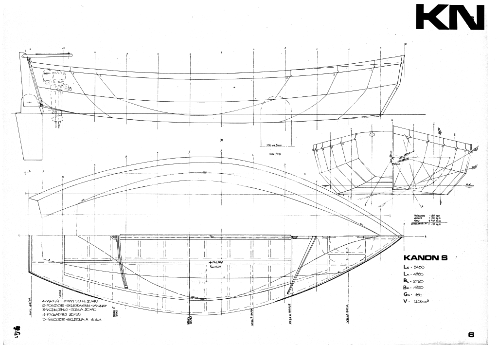

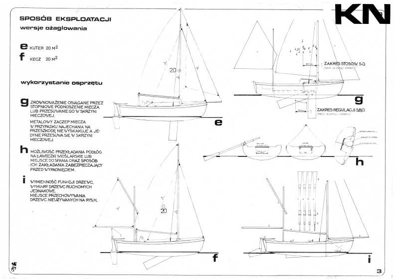

NO TO MOZE
takie cuś? ;-)
A.D.~~ 70te lata
+(jakaś tam nagroda pzż)
pozdro MJS
Canon abcd ożaglenia 2.jpg [ 27.94 KiB | Przeglądane 7956 razy ]
Canon instr obsł.jpg [ 37.99 KiB | Przeglądane 7956 razy ]
Za ten post autor Marian Strzelecki otrzymał podziękowanie od: Wojciech

Nagroda czy wyróżnienie?
Ale mniejsza z tym - bardziej ciekawe jest ile sztuk Kanonów wybudowano, jak się sprawdziły w szkoleniu i ile w związku z tym sztuk żegluje do dziś, po ponad 30 latach..?
Na początku padło zdanie o jednostce, która zastąpić mogłaby Omegę - pomyślałem, że ciekawym będzie porównanie popularności i liczebności widniejącej na rysunkach szalupki z popularnością i liczebnością Omeg żeglujących dziś w Polsce - od ponad 60 lat...

NO TO MOZE
takie cuś? ;-)
A.D.~~ 70te lata
Pozwól że zacytuję klasyka :
To co się pytasz skoro wiesz?
dla mnie i wyróżnienie przez pzżunia
to wielka nagroda ;-))
a jak wiesz
nagrodą miała być realizacja i produkcja;
czego zwycięzca Jacek Centkowski
(ani nikt z wyróżnionych np. Henryk Jaszczewski)
do dziś się nie doczekali.
ale te konkursy pzżżżż
to temat na całkiem inny śmieszny wątek.
Ostatnio edytowano 18 cze 2011, o 21:51 przez Cypis, łącznie edytowano 2 razy
Poprawiono cytowanie.
Za ten post autor Marian Strzelecki otrzymał podziękowanie od: Catz

lj78 napisał(a):
...a ja siedzę sobie cicho i czytam
Ale turystyczny to musi mieć kawałek kabinki, chyba że ktoś lubi extremesurvivalsailing...
Hmm... i tak wydaje mi się, że założenia te spełnia klasa Żagle500
Jeśli już to Precle-500
bo z Żagle500 to Cię zaraz wysiudają
za niespełnianie czegoś tam .
Dodałbym jeszcze że jacht szkoleniowy powinien być raczej powolny
aby dawał czas na pomyślenie,
oraz wielowariantowy (modułowy?)
aby w trakcie szkolenia pokazywał różne cechy żeglugowe: różne miecze lub kile,
Kilka masztów różnych i różnie stawianych
kilka typów żagli itp itd.
a jeszcze mógłby mieć zdejmowaną (zakładaną) kabinkę.
Kanon miał trzy wersje kadłuba:
sklejka
laminat,
siatkobeton.
ps2 i chyba spełnia warunki Precli 500
Kanon Sklejka popr 6.jpg [ 303.36 KiB | Przeglądane 6887 razy ]
Canon Bet popr 4.jpg [ 326.27 KiB | Przeglądane 6887 razy ]
