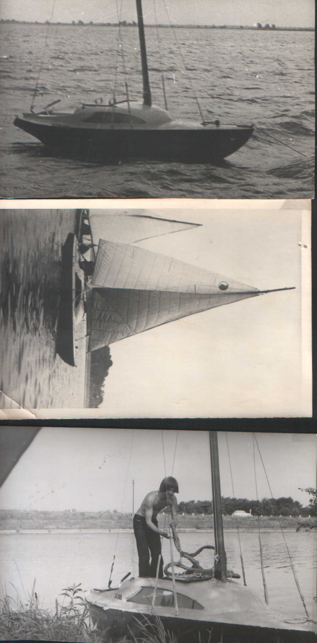

Zdjęcia z młodości Odyna.
Obrazek Obrazek Obrazek Obrazek Obrazek Obrazek Obrazek Obrazek
Na jednym ze zdjęć widać Odyna w towarzystwie Tetydy, tj sprzedawanej przezemnie omegi viewtopic.php?f=1&t=15668

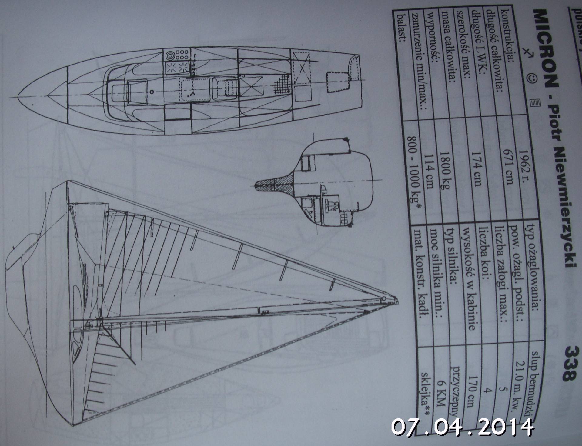

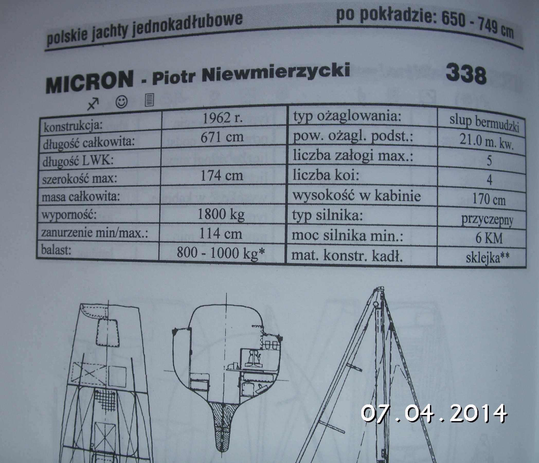

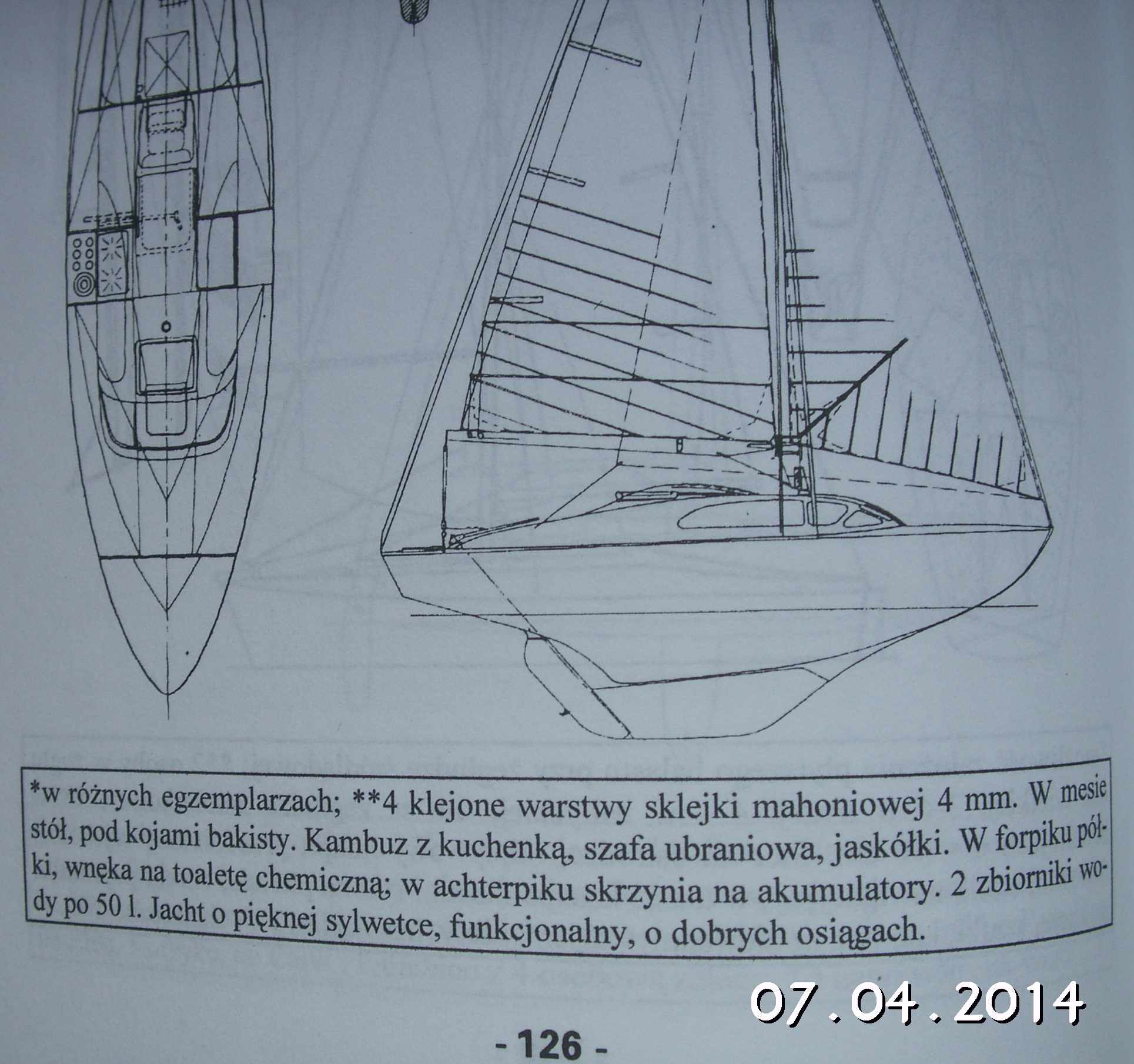

Witam!
Chciałbym odgrzać kotleta i zapytać, czy może ktoś coś znalazł o tym okręcie??
A może ma ktoś pomysł, jak zdobyć plany "pokładu", a w zasadzie nadbudówki?
Opis jachtu był w książce J. Saleckiego "Spis polskich jachtów" tom albo I, albo II (tak mi się wydaje). Może ma ktoś tę pozycję i mógłby zrobić skan...?

Chcesz? Masz: tom 3 Saleckiego
PICT0059.JPG [ 245.06 KiB | Przeglądane 3462 razy ]
PICT0058.JPG [ 197 KiB | Przeglądane 3462 razy ]
PICT0057.JPG [ 207.22 KiB | Przeglądane 3462 razy ]
