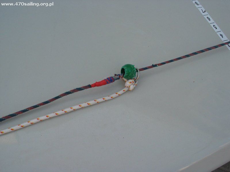

Maciek....tą strone to już znam prawie na pamięć.Chodzi mi o umiejscowienie mocowania kotraszotów(blokady)
Kontraszot.jpg [ 28.91 KiB | Przeglądane 1769 razy ]

>>mała kipa tuż przed wantownikiem patrząc od dziobu- ale przed gumą trapezu co by się nie gryzły ;) a blokada to jakieś pieski sobie wymyśl w kokpicie jak nie było-zresztą każdy robi swoje patenty pod siebie ;)
Na zdjęciach wantownika masz kipę kontraszota (na wysokości falochronu) i obok w kierunku kieszeni spina, knagę do jego mocowania. Moim zdaniem lepiej jest umieścić kipę przed falochronem (kilka cm, tak jest na mojej łódce), mniej kółko i kulka będą haczyć o wantownik.
