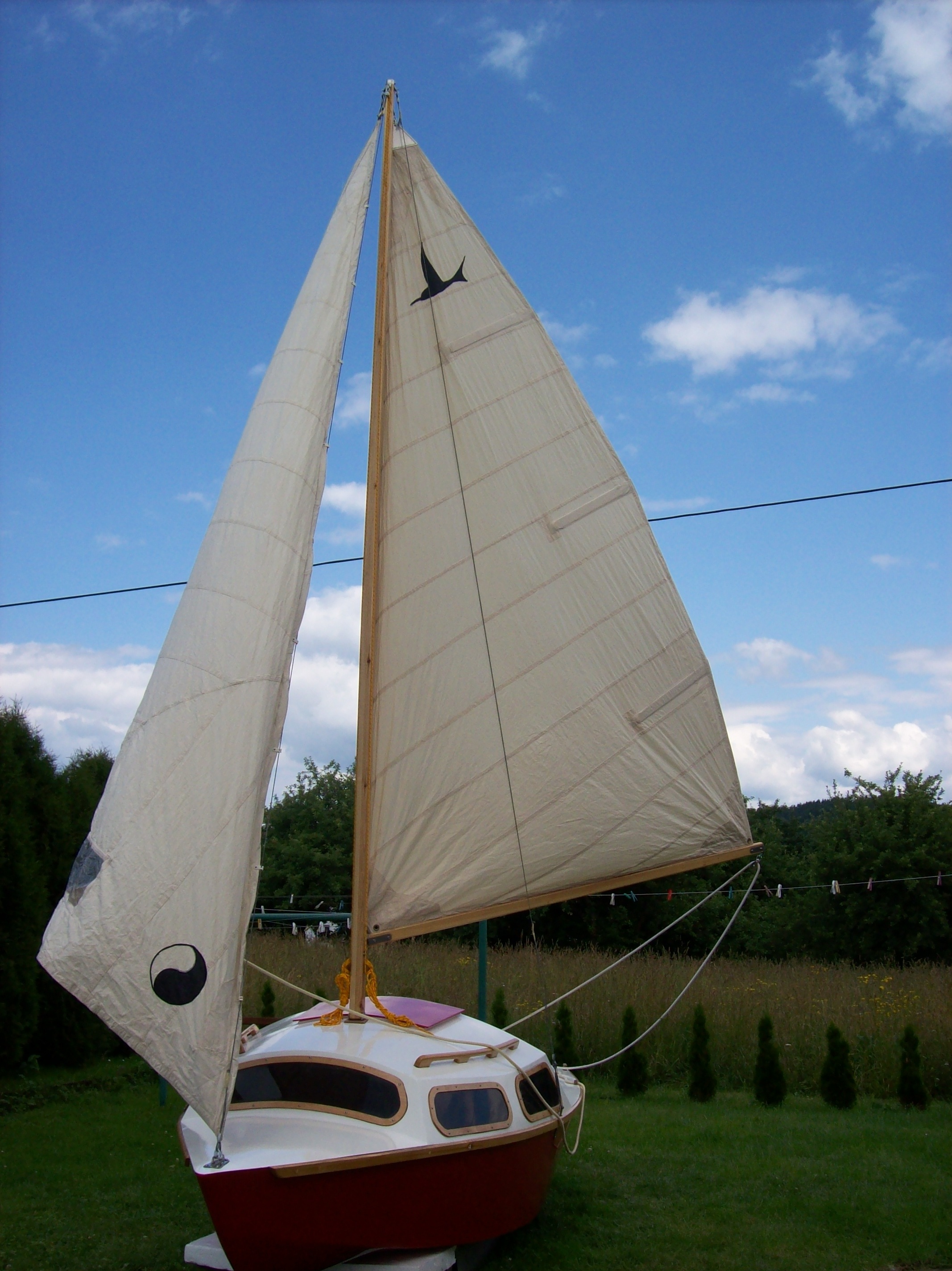

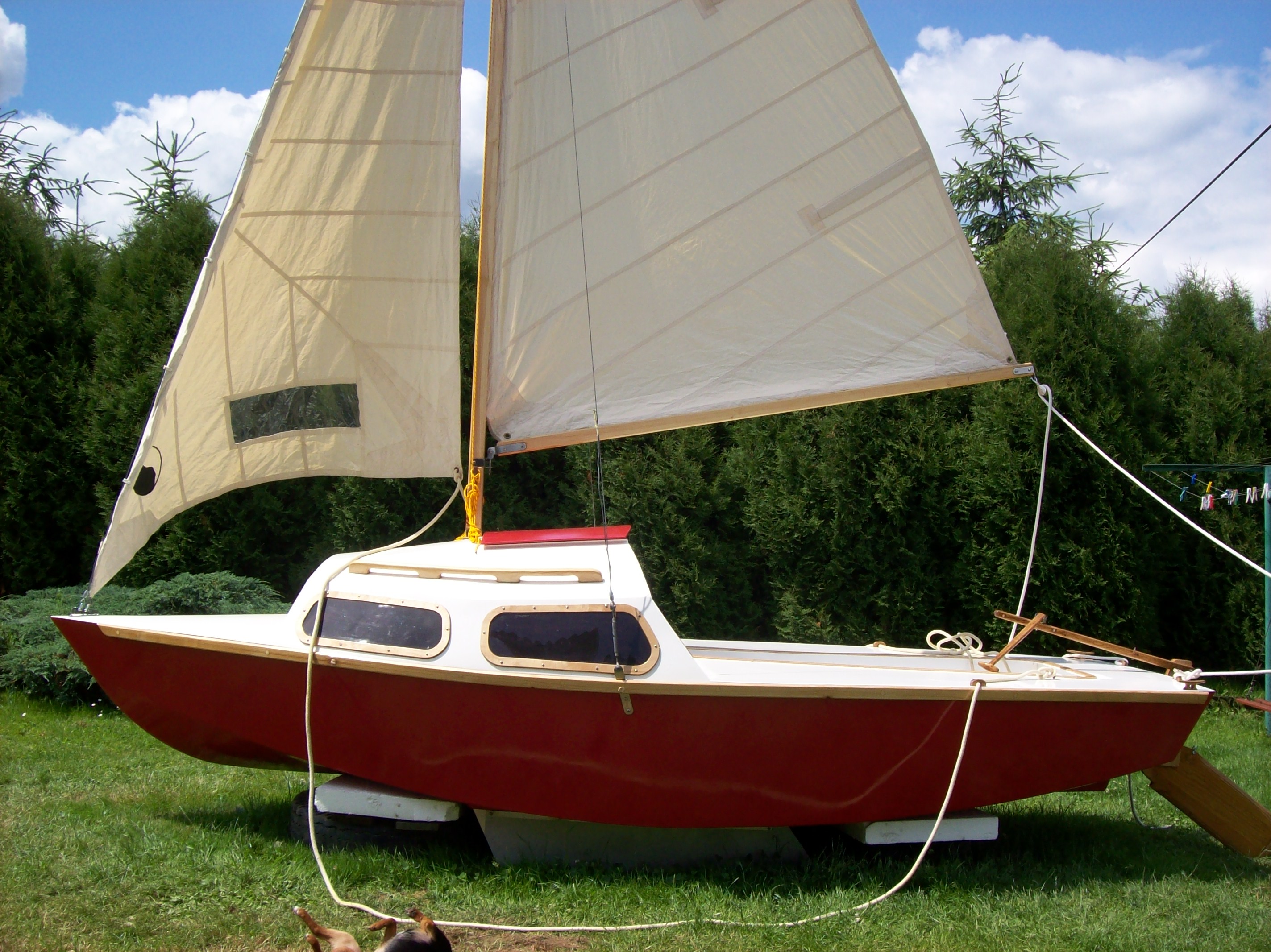

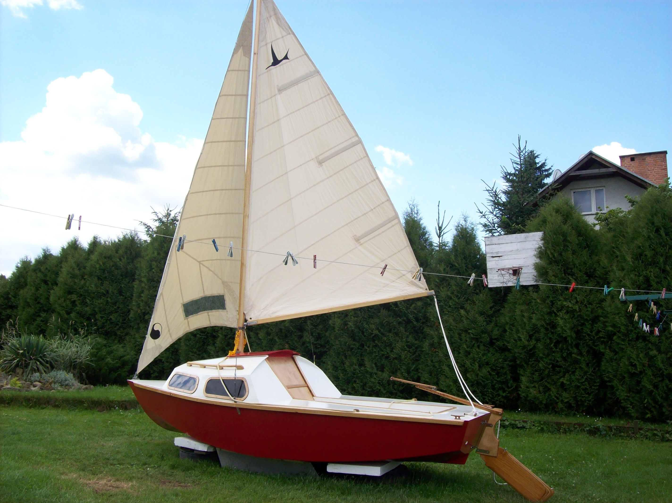

Nareszcie trochę słonka i pierwsze składanie. Oczywiście jest jeszcze trochę roboty, poprawek (każdy może się pomylić jak powiedział jeżyk schodząc ze szczotki ryżowej :lol: )
i oczywiście kosmetyka, ale łódka w tym stanie może być zwodowana - więc uznaję ją za skończoną i jak obiecałem przesyłam zdjęcia (dla przypomnienia pierwsze przedstawia kadłub jaki dostałem w tamtym roku).
marek

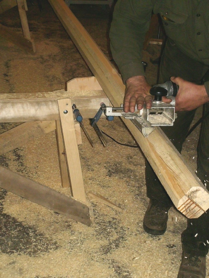

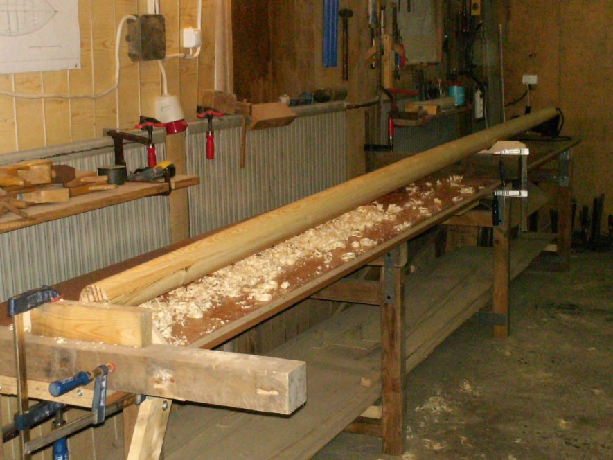

Łukasz pyta jak wykonałem maszt do Kolibra więc postaram się wytłumaczyć.
Najpierw oczywiście przygotowujemy listwy, można kupić gotowe pod wymiar np. w sklepach budowlanych, nie przejmujemy się tym że są za krótkie bo znalezienie ładnej listwy bez sęków o odpowiedniej długości graniczy z cudem. Następnie ukosujemy je pamiętając by skos szedł w dół. Oczywiście należy pamiętać by "prawa"strona listwy szła do środka. Ukosowanie robię mniej więcej na takim przyrządzie tylko uproszczonym http://szkutnikamator.pl/patenty-i-pora ... ow-sklejki. Następnie frezujemy rowki na liklinę i likszparę. Dawniej robiłem to na frezarce stacjonarnej ale z powodzeniem można to zrobić zwykłą ręczną (co ostatnio praktykuję). Jeżeli nie mamy frezu o odpowiedniej głębokości i szerokości to z powodzeniem można zastosować zwykły okrągły znajdujący się w każdym podstawowym zestawie tylko trzeba frezowanie powtarzać do otrzymania pożądanej głębokości i szerokości, potem doszlifować papierem na zaokrąglonej deseczce.
Oklejamy taśmą płaszczyznę przeznaczoną do klejenia i w rowek wlewamy roztopiony wosk. Mam starą tradycyjną lutownicę z okrągłą końcówką za pomocą której rozgrzewam i rozprowadzam wosk który jednocześnie wsiąka w drewno. Potem klejenie na przygotowanej równej powierzchni o długości masztu (np profil metalowy) dającej możliwość zapięcia ścisków. Po sklejeniu drzewca o profilu prostokątnym obrabiam na strugarce plus frez półokrągły, a kształty okrągłe i owalne to już zabawa ręcznym strugiem.
Więcej pisania jak roboty :lol:
marek

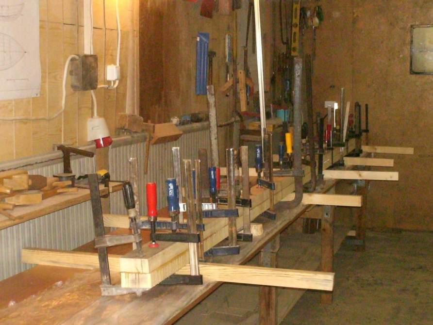

PostNapisane: 27 cze 2011, o 23:01

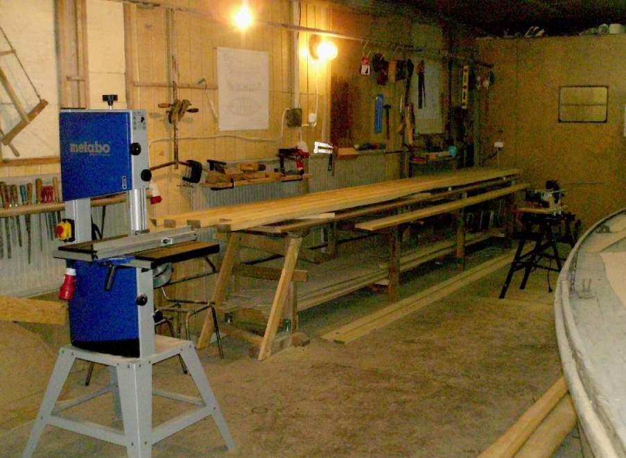

Szybka ilustracja poprzedniego tekstu ;)
obróbka ręczna.JPG [ 140.63 KiB | Przeglądane 7013 razy ]
obróbka strugiem elektrycznym.JPG [ 184.11 KiB | Przeglądane 7013 razy ]
klejenie.JPG [ 65.61 KiB | Przeglądane 7013 razy ]
listwy.JPG [ 76.63 KiB | Przeglądane 7013 razy ]
Za ten post autor boSmann otrzymał podziękowanie od: LukasJ

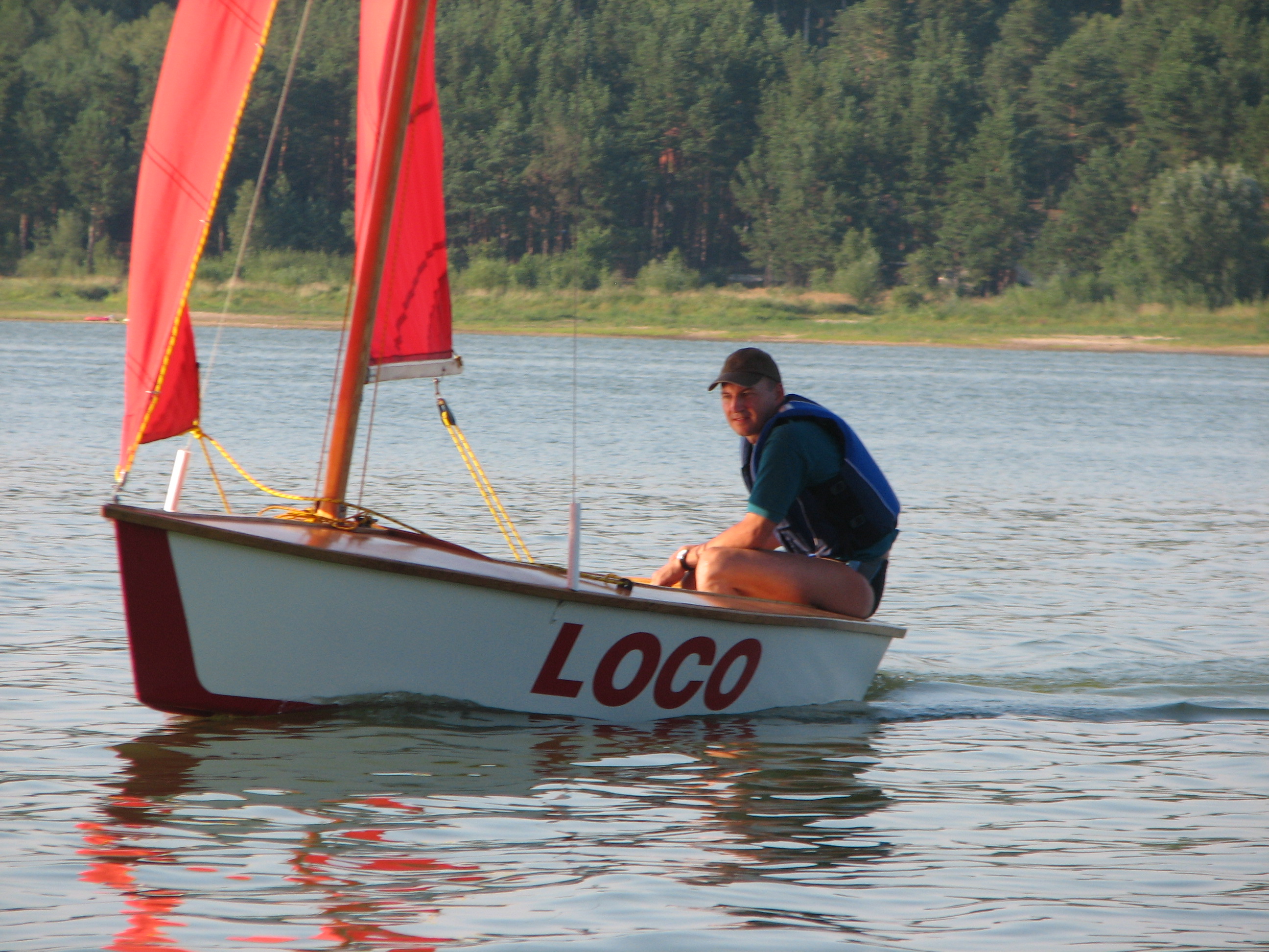

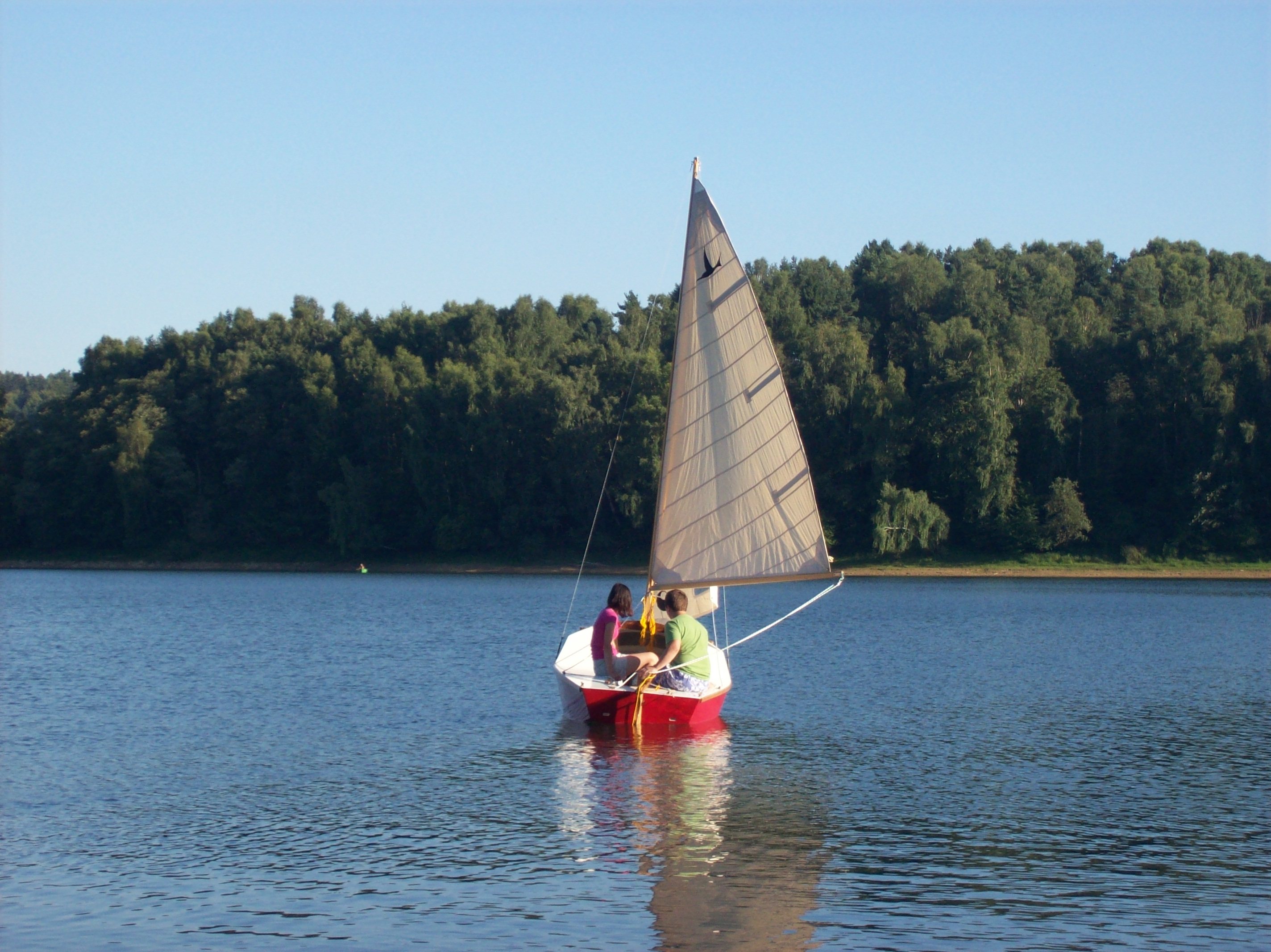

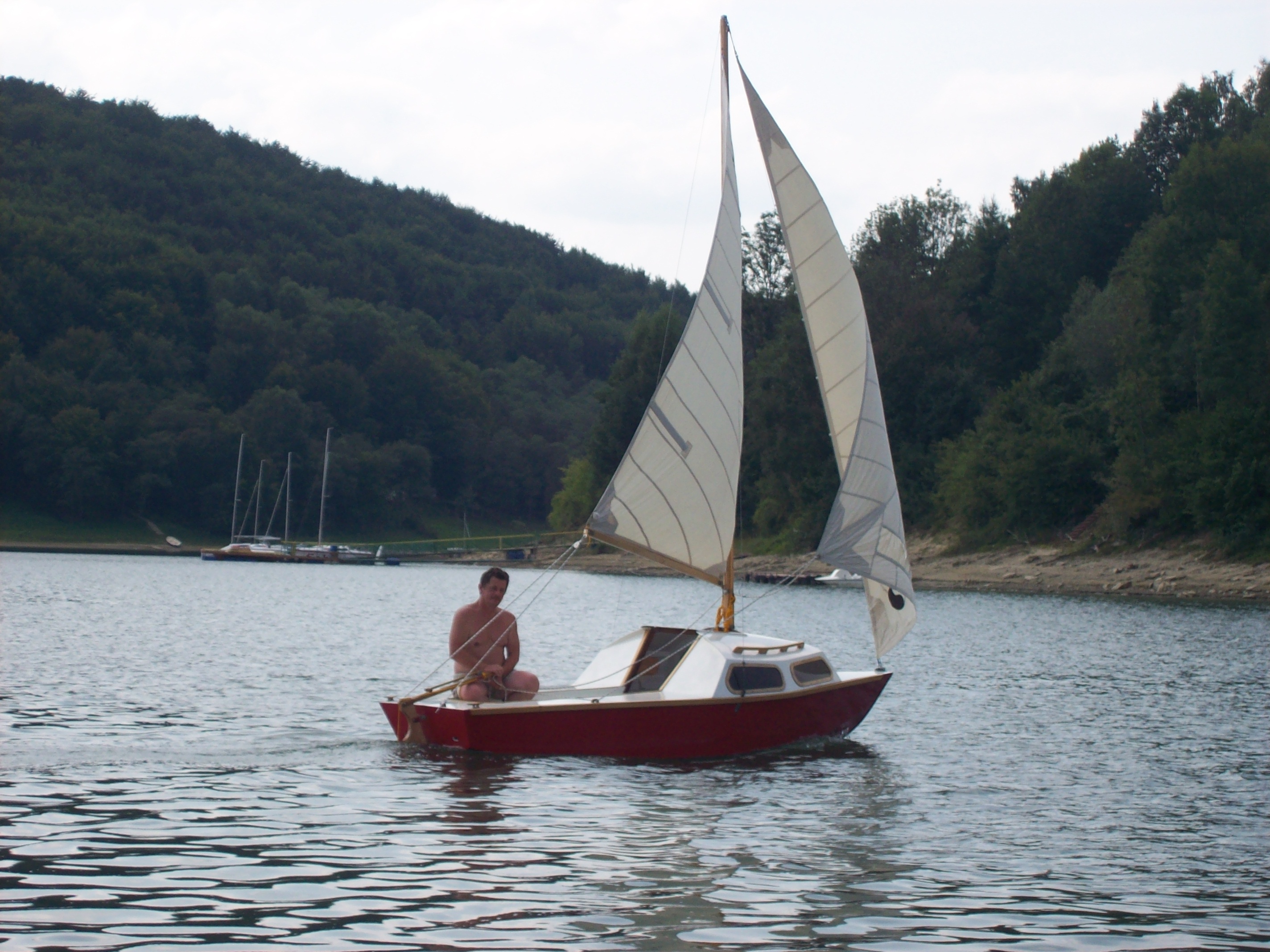

PostNapisane: 20 sie 2011, o 20:07
Posty: 873
Podziękował : 87
Otrzymał podziękowań: 136

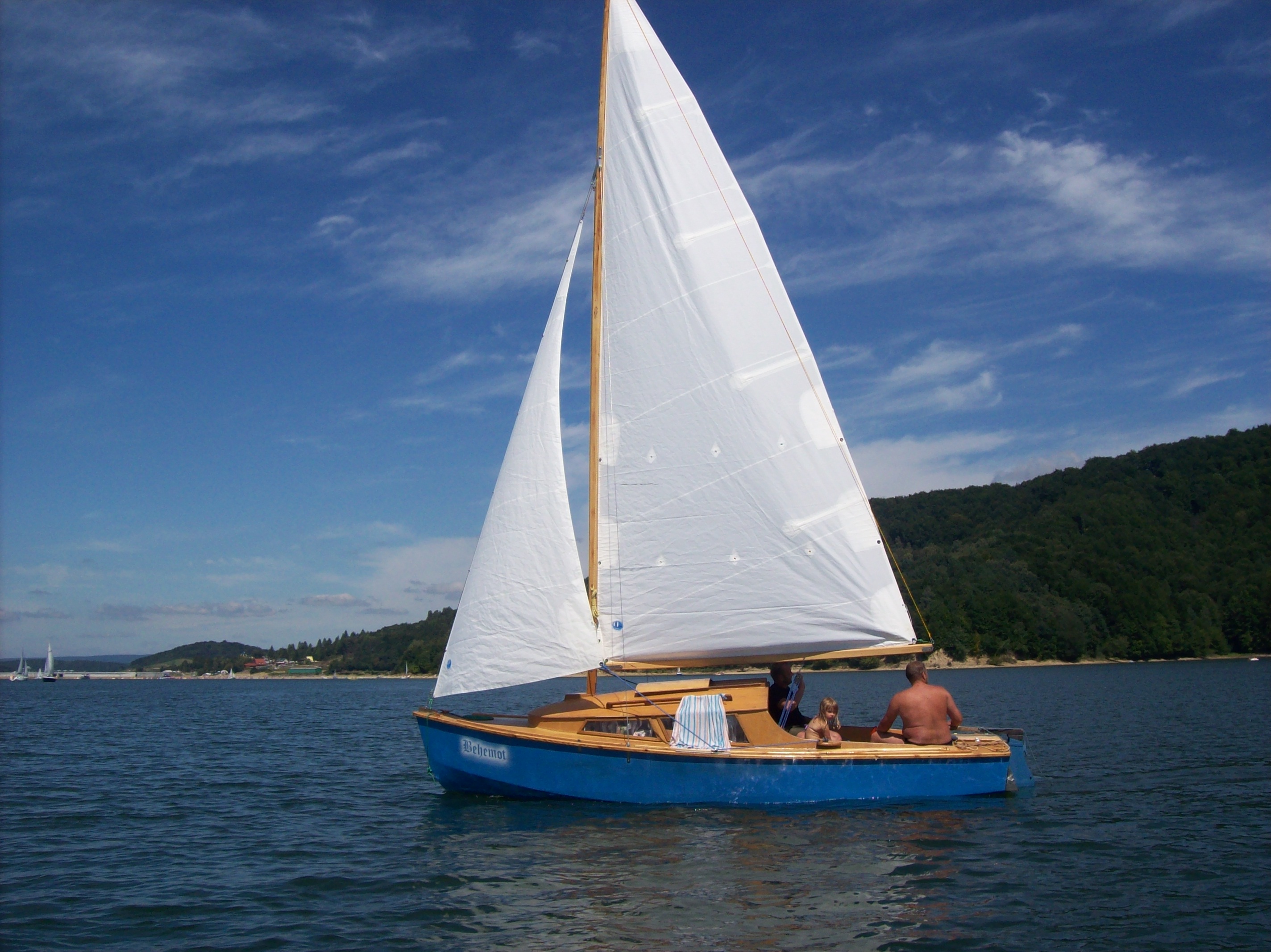

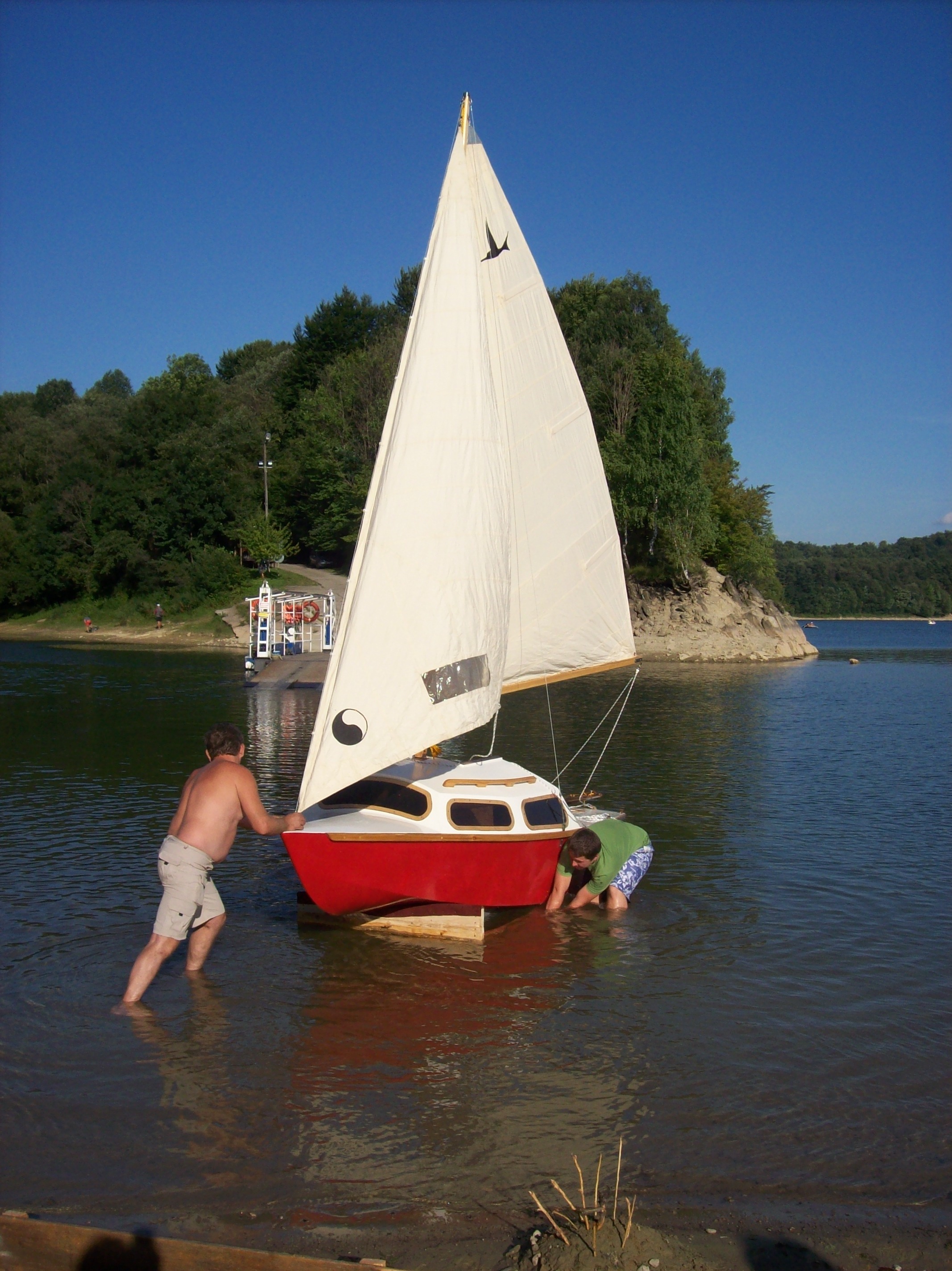

Ta łódka po prostu bała się wody :lol: ale Ją zmusiłem :lol: Może się to Jej spodoba ;) Po 33 latach budowy "JUŻ" na wodzie!!! Pomimo piętrzących się trudności wreszcie odpłynęła "w siną dal".
Tytanica budowano krócej, ale on zatonął :lol:
marek
100_0481.JPG [ 1.47 MiB | Przeglądane 6686 razy ]
100_0474.JPG [ 1.5 MiB | Przeglądane 6686 razy ]
100_0469.JPG [ 1.19 MiB | Przeglądane 6686 razy ]
Za ten post autor marek48100 otrzymał podziękowanie od: LukasJ
 Tytuł: Re: Koliber
PostNapisane: 20 sie 2011, o 20:26
Posty: 17815
Podziękował : 4568
Otrzymał podziękowań: 4323
Pięknie! Gratuluję sukcesu! :respekt: :green: :-D
Na pierwszej fotce widać, że jeszcze trochę się zapiera, ale już na następnych widać, że jej się spodobało! :D
 Tytuł: Re: Koliber
PostNapisane: 20 sie 2011, o 20:37
Posty: 873
Podziękował : 87
Pływałem tylko ok godziny :-(
Pierwsze wrażenia:
Chodzi dość ostro do wiatru
Trzeba balastować jak w zwykłej mieczówce, a nie kabinówce
Przy mocniejszym wietrze dość dobrze pop... (czego się nie spodziewałem)
Zaskoczeniem dla mnie jest jej stabilność. Na spokojnej wodzie bez problemu przeszedłem na dziób trzymając się środka i łódka się nie zachybotała :D
Podsumowanie:
Baardzo duży plus dla Mariana!!!
Jutro coś więcej ;)
marek

Z tym chodzeniem ostro do wiatru to chyba troszkę przesadziłem, ale reszta j.w.
Jedna drobna awaria z winy warsztatu żaglomistrzowskiego (od uszycia minęło 30 lat to chyba nie będę reklamował ;) )
Tak w ogóle to słabo wiało, ale łódeczka zachowuje się zaskakująco dobrze i tylko taka malutka jest :lol: :lol: :lol: i budzi zainteresowanie ;)
Co do uwag "bosmana" to obciągacz chyba by się przydał, ja muszę schudnąć, a cepik to już jest :D
Dzięki za gratulacje!!!!
marek

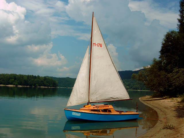

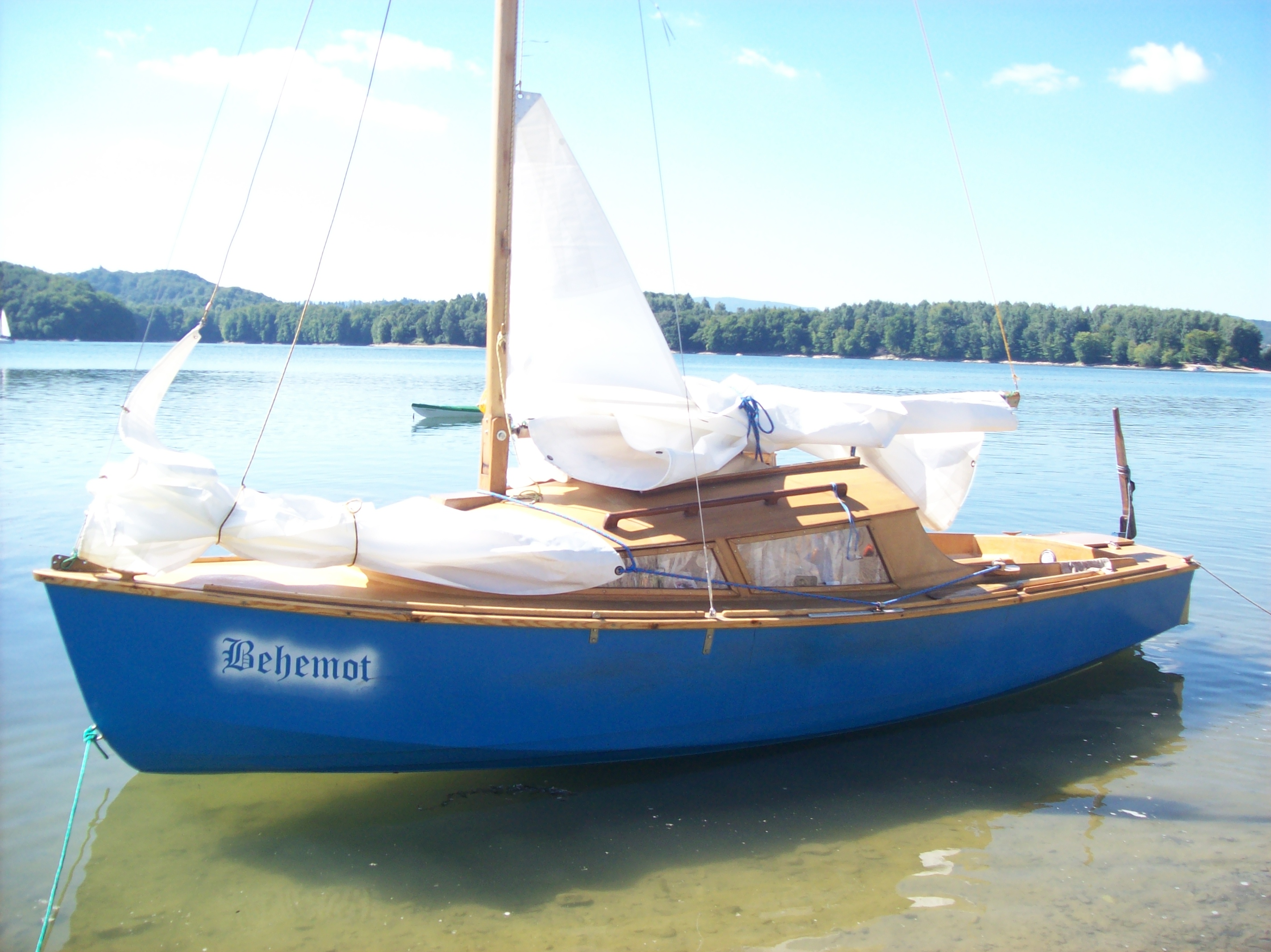

Spotkałem jeszcze jednego pięknego "drewniaczka" jak odzyskam aparat to go Wam pokażę.
Rambler z 56 roku. Jego właściciel pomógł mi naprawić żagiel i dzięki Mu za to :D

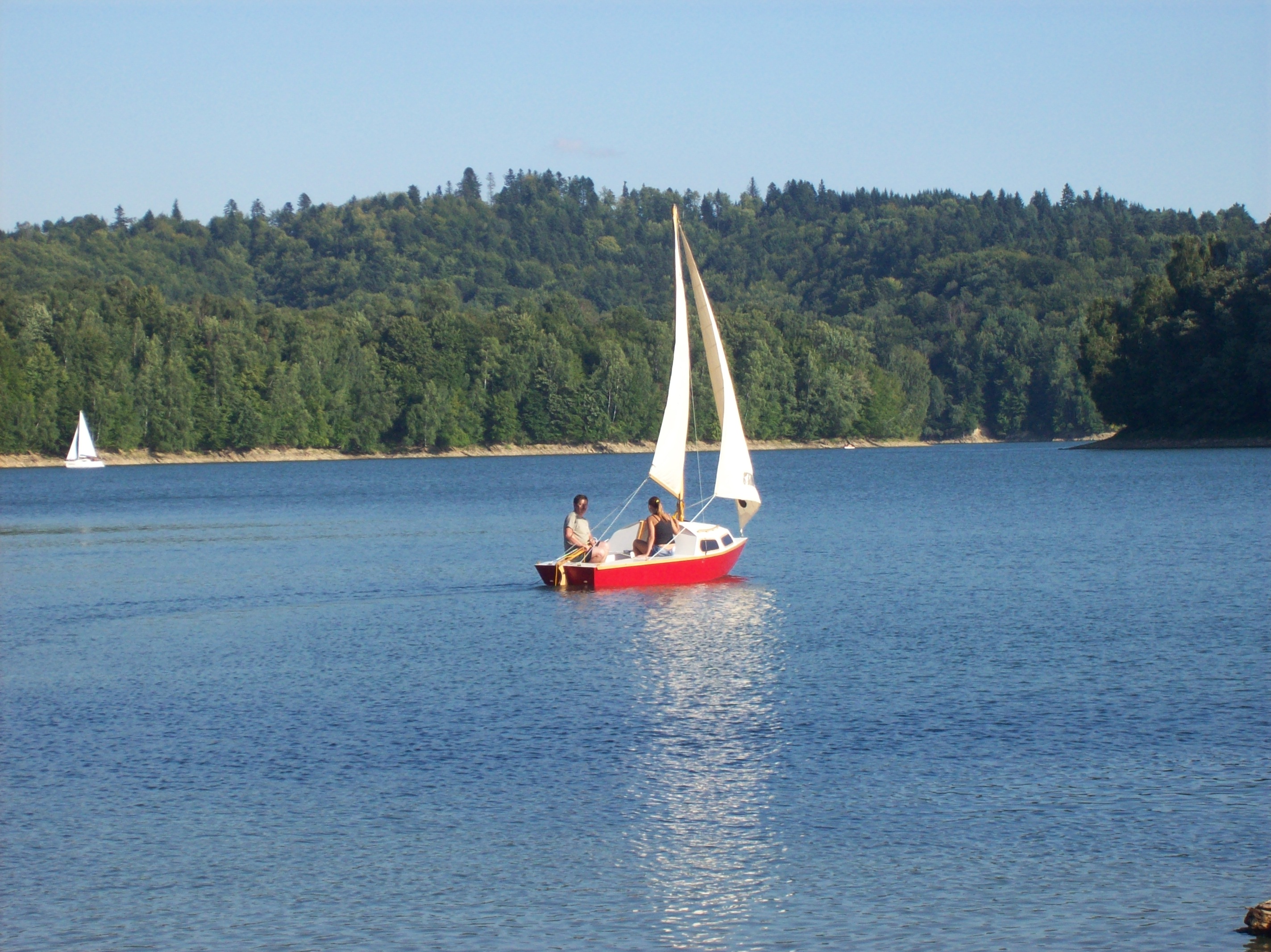

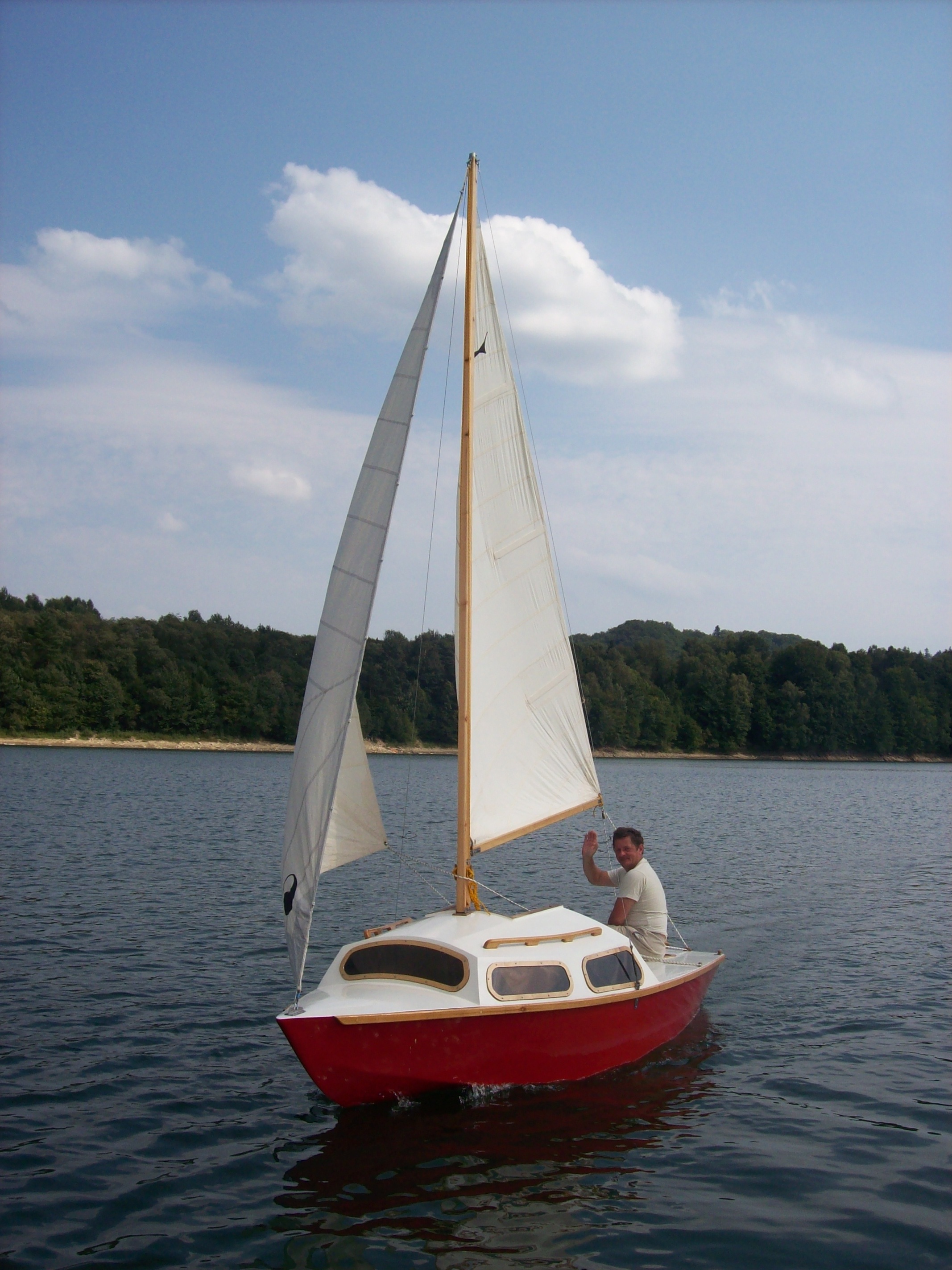

Obiecałem :D
100_0654.JPG [ 1.2 MiB | Przeglądane 6307 razy ]
100_0502.JPG [ 1.28 MiB | Przeglądane 6307 razy ]
100_0495.JPG [ 1.32 MiB | Przeglądane 6307 razy ]

Tak się składa, że miałem okazję podzierżyć przez kilka godzin jego rumpel w dłoni.
Moje wrażenia (uprzedzam, że nie zostałem jak poprzednio przekupiony grilowaną karkówką).
Łodeczka bardzo fajna. Pływa dosyć żwawo, jest zadziwiająco stateczna, jak na takiego mikrusa, bardzo dobrze zrównoważona, ładnie słucha steru. Na fali lekko poklepuje dziobkiem. Ze słabszych stron, to przede wszystkim, dość duży kąt martwy i spory dryf, no ale przy takim rozwiązaniu oporu bocznego, to raczej nieuniknione. Zrekompensowane jest to całkowitym brakiem obsługi jakiegokolwiek miecza.
Ogólnie bardzo przyjemne pływadło.
