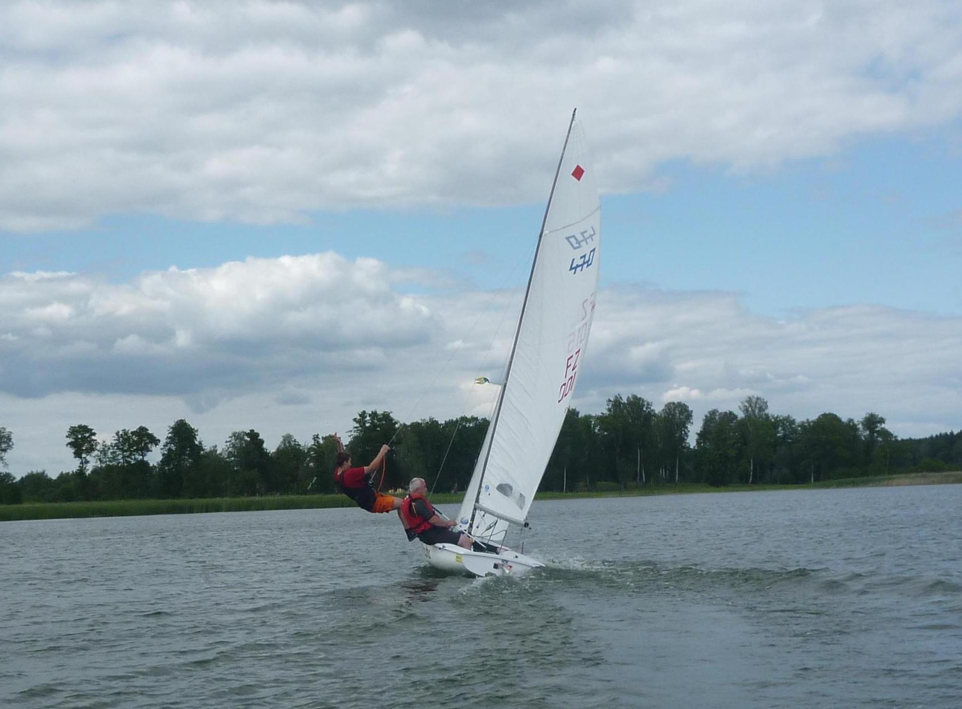

Dziura załatana, dno pomalowane, knagi po montowane , expander, bloczki oraz trapez założone. Poza tym po wywracane, po trenowane, po bawione. Jak dorwe aparat to wrzucę foto :)

Gratulacje, że wybraliście 470. Patrzę na fotkę, z której pewnie jesteście dumni i widzę, że dużo trzeba jeszcze poprawić w ustawieniach (joker470 chyba chce was objechać w jakiś regatach skoro pisze "tak trzymać" :D ). Co mnie rzuca się w oczy?-wiatr pewnie 3B, dwóch słusznych facetów na pełnym balaście a łódka w kancie orze wodę zamiast wyprostowana jechać a sternik hamuje ciągnąc ster na siebie. Czyli mamy przykład słupa telegraficznego, o którym piałem w innym poście.
Proponuję:
1. przesunąć piętę masztu do przodu - łódka musi być neutralna
2. pochylić maszt do tyłu - w zależności od wagi załogi i siły wiatru tzw. topowe 130 - 120 cm
3. napiąć takielunek - takielunek musi być napięty bardzo mocno, fok na liku przednim ma się nie uginać, ugięcie masztu 3,5 - 5 cm
4. opuścić foka, na ostrych kursach ma dotykać pokładu
5. grot - podnieść do górnej opaski, napiąć górną listwę, napiąć dolny lik na bomie (na zdjęciu nie widać, czy grot jest prawidłowo przywiązany do masztu)
6. jeździć prosto - jeżeli nie dajemy rady wyprostować to wyjmujemy troczę miecz.
Udanych ślizgów

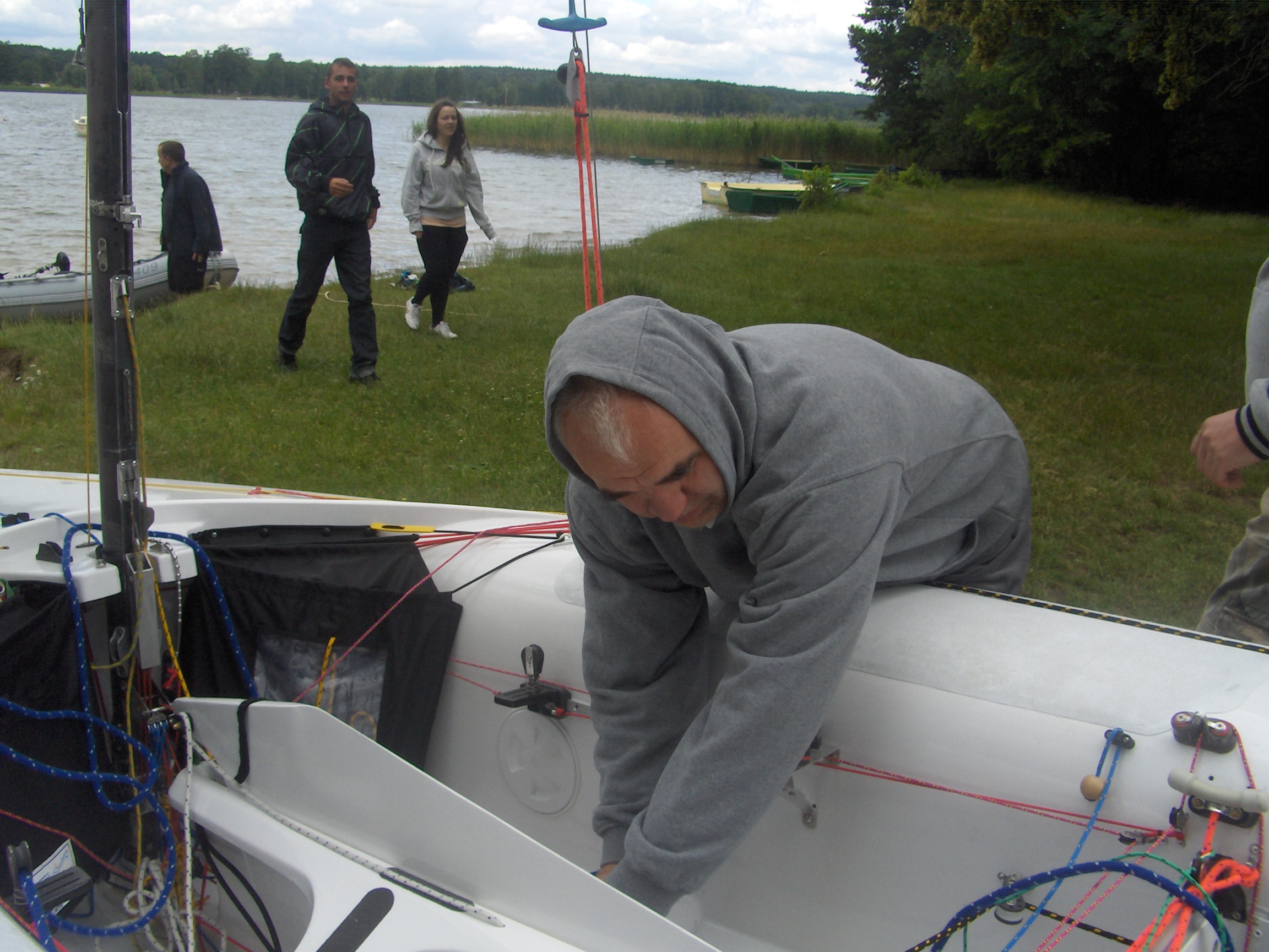

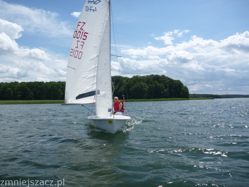

Witam.... dobrze jest usłyszeć fachowe rady kogoś kto pływał na 470.W praktyce takie rady mozna pozyskać tylko od starszych żeglarzy i to tylko na regatach, przynajmniej w moim przypadku tak jest.Mam za sobą pierwsze pływania w tym roku-wiało bardzo kapryśnie.W praktyce jest do zrobienia parę zmian-w pierwszej kolejności opuszczanie miecza.Jestem otwarty na pomysły innych...Pozrdawiam

Dzięki za dobre słowo. Chętnie podpowiem co zrobić fałem miecza. A na początek co zobaczyłem na zdjęciach: Super łódka, bardzo ładnie utrzymana. Co bym zmienił - płeć, bo ten czerwony romb na górze grota wszystkim mówi, że na łódce mamy dwie kobitki. ;) A poważnie to, jak zwykle zacząłbym od napięcia takielunku. Może warto zaopatrzyć się w prosty tensiometr np. LooseA. Czy grot jest przy górnej opasce? Poprawiłbym grota - producent zostawia kawałek wolnej likliny by samemu niwelować rozciąganie żagla - wystaje z kieszeni - należy odpruć kieszeń od likliny (taki krótki szew) naciągnąć luz, liklina wejdzie do środka kieszeni i krótkim szwem ponownie połączyć kieszeń do likliny. I jeszcze jedno, dopóki możemy wybrać grota szotami i wózkiem, nie dotykamy obciągacza bomu - ma być luźny. Warto mieć dobre icki, na foku dwukolorowe (bo w sumie ważniejszy jest zawietrzny i musimy go widzieć przez żagiel), na grocie 3 tasiemki na liku wolnym na wysokości każdej listwy.
Fał miecza jest teraz w osobnym wątku.
"po bawione" - oto mi chodziło - no a ten "kancik" na fotce to trochę lipa-ale pewnie jakieś panny z brzegu patrzyły :lol:
