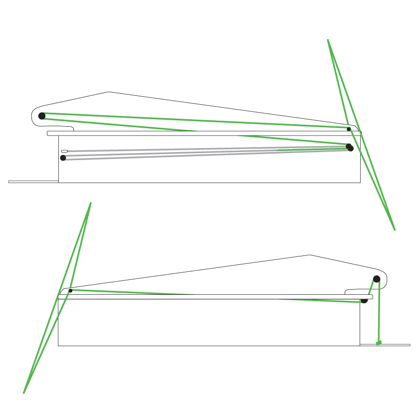

Fał miecza - proponuję poprowadzić na biegowo z kontrafałem. Zaletą takiego rozwiązania jest łatwość regulacji położenia miecza jedną linką bez żadnych knag.
Potrzebujemy ok. 6,5 m linki 5 mm, ok.1,7 m gumy 10 mm, kilka bloczków, karabińczyk. Zaczynamy z lewej strony skrzynki mieczowej z przodu pod stolikiem montujemy na ściance bloczek z zaczepem do zaczepu karabińczyk z gumą, guma idzie do tyłu na bloczek podwójny pod stolikiem, mocowany pod szyną wózka, wraca do przodu na bloczek z zaczepem (musimy w tym momencie zdjąć karabińczyk z zaczepu - zatrzyma się na podwójnym bloczku) i ponownie do tyłu, w połowie skrzynki guma się kończy i dowiązujemy fał. Fał prowadzimy na podwójny tylny bloczek, z bloczka do przodu przez otwór w stoliku nad skrzynkę do lewego bloczka ( od dołu) na główce miecza, z miecza wracamy nad stolikiem do bloczka na stoliku przed regulacjami wózków foka, dalej na lewą burtę (przed knagi regulacji) i przenosimy się symetrycznie na prawą burtę (ten odcinek fału między burtami będzie służył do regulacji miecza), z burty wracamy na stolik dalej przez otwór w stoliku do dołu na bloczek zwrotny na przodzie stolika, na główkę miecza od góry z prawej strony i dowiązujemy fał przed stolikiem np. do łoża masztu. Dowiązując naciągamy fał tak aby węzeł łączący go z gumą doszedł prawie do bloczka. Przed pływaniem napinamy całość zaczepiając karabińczyk z przodu skrzynki.

Witam....jeżeli możesz , zrób zdjecia tej części patentu pod skrzynką mieczową.Góra jestdla mnie jasna jak słońce, mam natomiast problem z dołem.Pozdrawiam

Zdjęcia nie będą czytelne, więc naszkicowałem.
Zielony to fał, szary guma.
grzegorz
fal_miecza.jpg [ 60.97 KiB | Przeglądane 3826 razy ]

Serdeczne dzięki, teraz już wszystko wiem.Pozdrawiam
