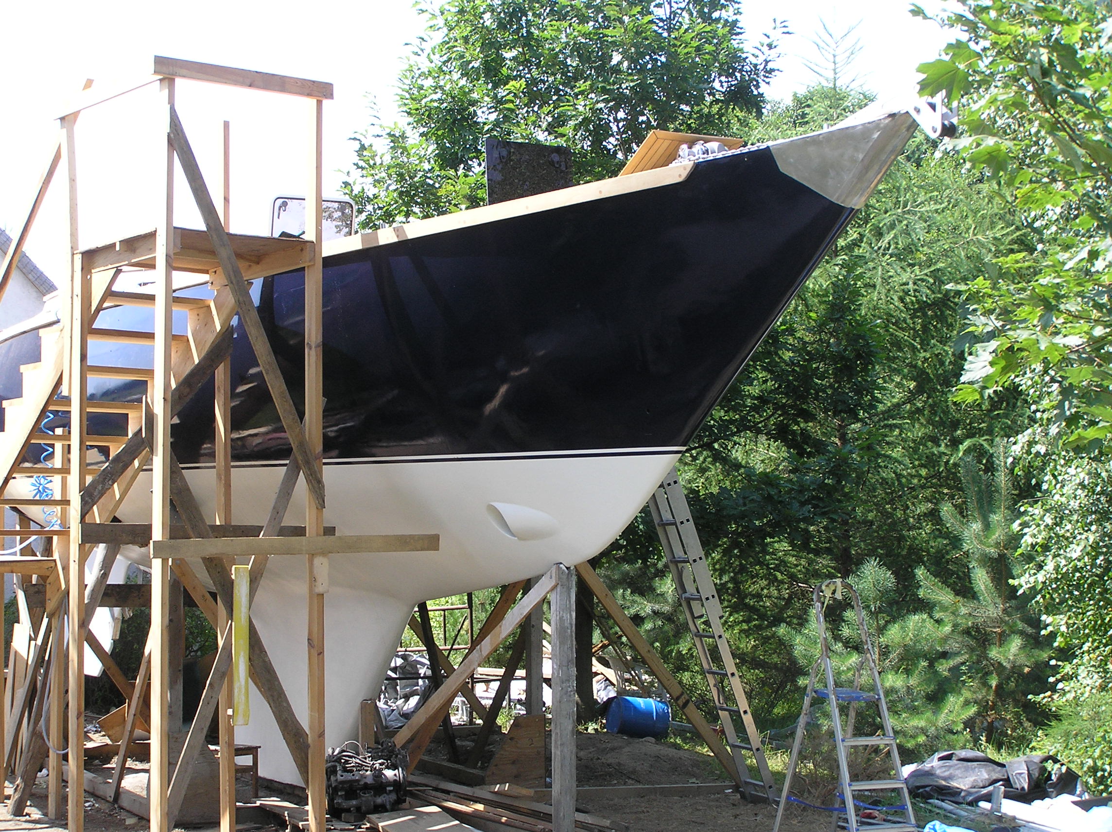

Miałem też ten problem z jednym jachtem do którego znalazłem tylko jeden wymiar - zanurzenie, a to już było coś. Jacht spoziomowałem "do koi" bo to była jedyna płaska i prawdopodobnie pozioma powierzchnia. Z najniższego punktu kila wyprowadziłem wysokość i potem laserem dookoła. W takim wypadku dobrze jest dołożyć dodatkowy pasek nad linią wodną gdyż mamy większe prawdopodobieństwo trafienia "jakiegoś tam" zanurzenia i nawet jak nie trafimy dokładnie w zanurzenie to przy dobrym spoziomowaniu i tak będzie ładnie wyglądało.
Mnie się udało :D , a przykładowy pasek pokazuję na zdjęciach.
marek
Trochę intuicji też się przydaje :D

Na wielu nowych skorupach nawet jak nie ma paska to jest rysa na żelkocie tylko trzeba dokladnie poszukać bo łatwo ją przeoczyć. Trzeba tylko wybrać właściwą bo bywają dwie równoległe.

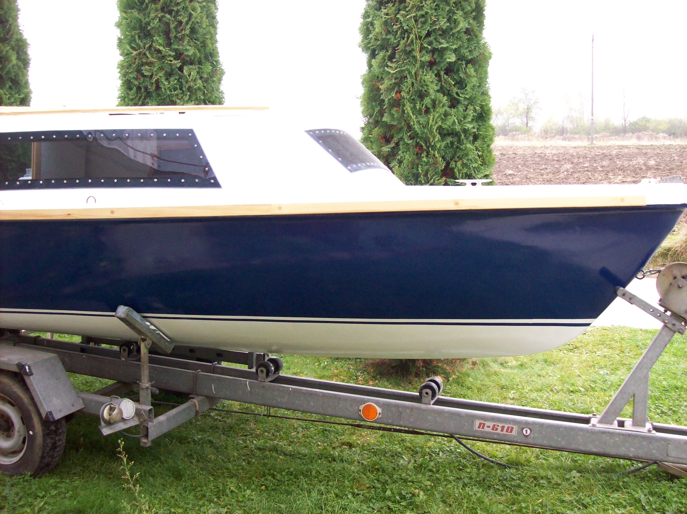

Na jachtach użytkowanych wcześniej dajemy radę.
Tak jak Piotr pisał , pozostaje ślad osadu.
Intuicyjnie ...wyszło nie najgorzej na Cumulusie i DeZecie.
Mam jeszcze jednego do wymalowania bez śladów po zeszłym sezonie.
Zatem za każde rady wysyłam karnet do kina na film hinduski. :lol:
