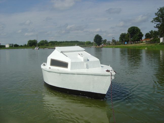

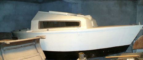

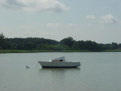

Witam...czy ktokolwiek słyszał o jachcie typu "uszatek" ? Podobno to jest jakaś polska zeszłowieczna :-) sklejkowa konstrukcja z demontowalnym balastem? Byłbym wdzieczny za jakiekolwiek informacje. Wyglada tak jak na zdjęciu.

Czy to może być troche przerobiony "laysander" Mariana Strzeleckiego?

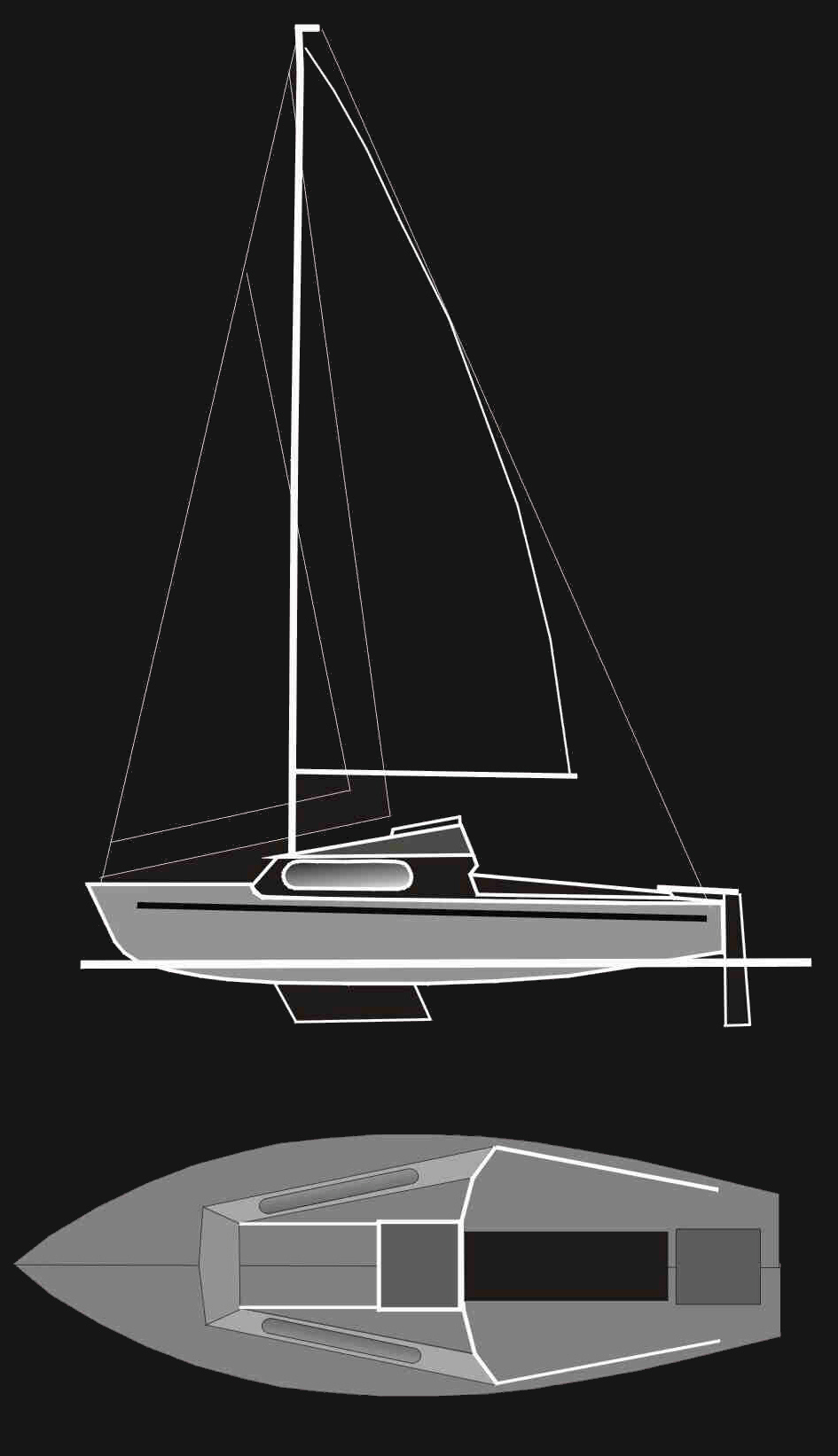

Nieeeeee!
Widać wyraźnie wpływy stylistyki kabiny "Reksa" i prostoty jego kształtów, ale coś mi się widzi, że sporo jest przeróbek armatorskich i Marian J. Strzelecki do tej łódki się nie przyzna.
Moim zdaniem, albo istnieje jakiś typ "Uszatek", albo ktoś, dość topornie" przerobił marianowego "Reksa", który w oryginale, pomimo dość skrajnej prostoty, ma dUUUUUżo więcej wdzięku.

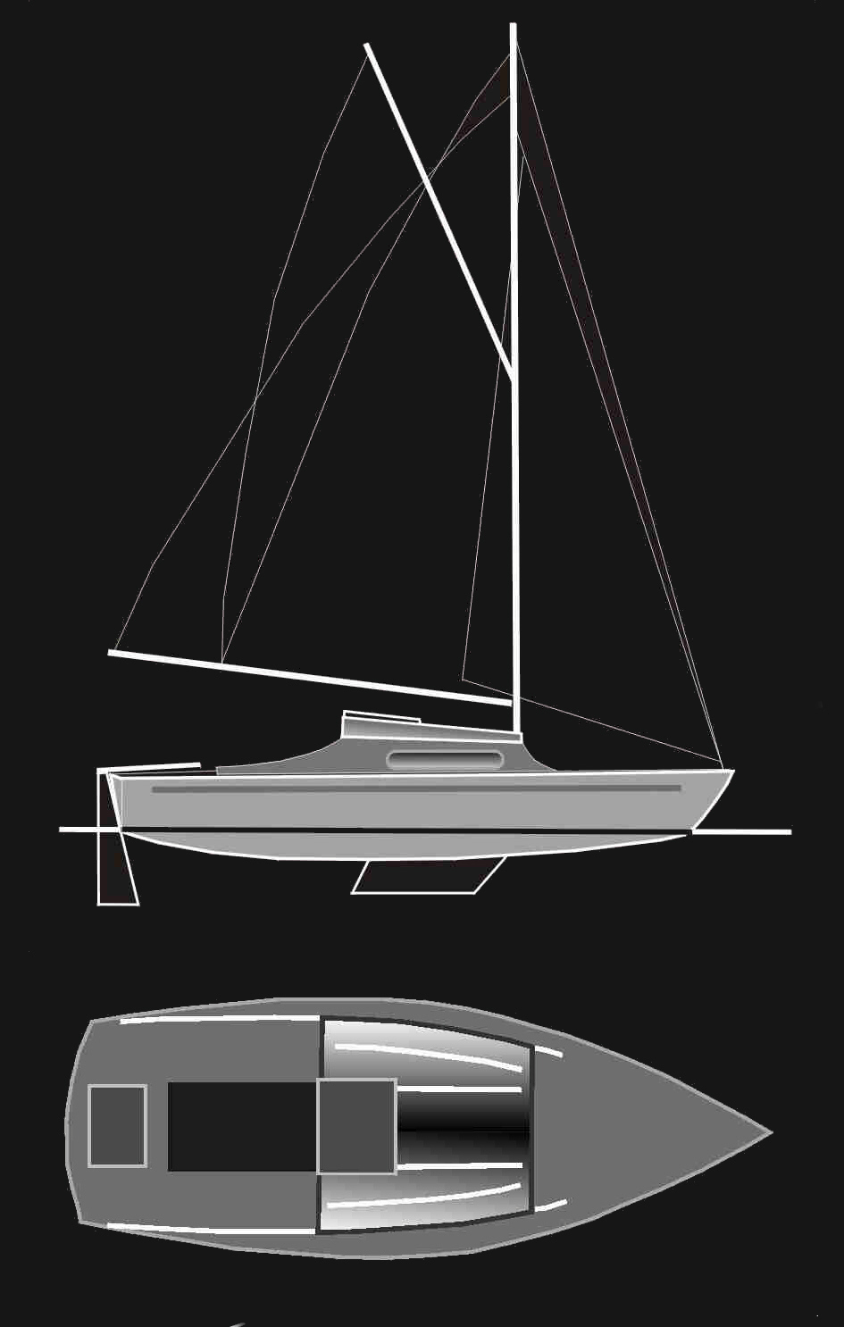

EDIT: Dodałem, dla porównania, rysunek "Reksa" ze strony Mariana

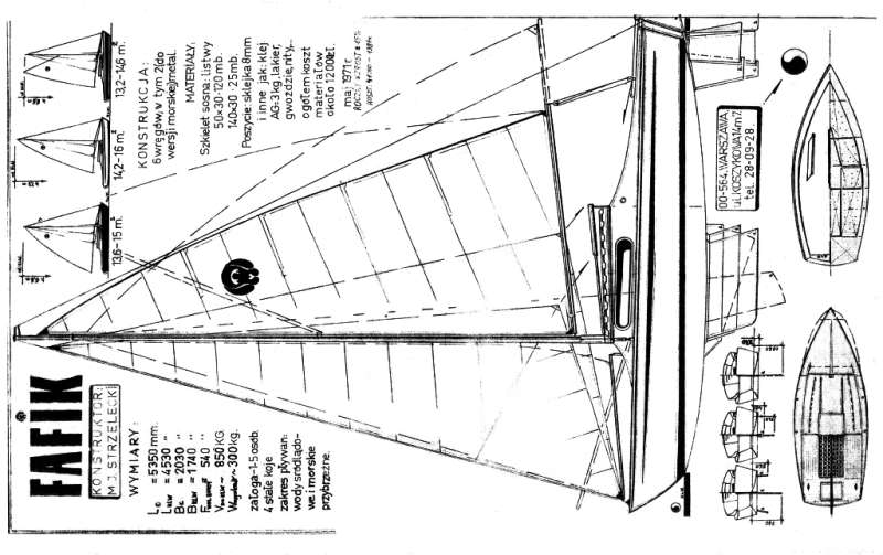

Niestety jeszcze nie znam wymiarów tej konstrukcji-a to własnie by mogło skierowac na jakiś konkretny trop. Fafik też jest podobny choc dłuższy od reksa.

To nie "Fafik"! Jeśli już, to przerobiony "Reks".
Masz rację - wymiary mogą pomóc.

Mi to wygląda na jakąś samoróbkę. Nie wykluczone, że ktoś całkiem przypadkiem stworzył coś takiego nie znając ani Fafika ani Reksa. Po prostu jeżeli chodzi o jachty charakteryzujące się taką skrajną prostotą, a przy tym tak małymi rozmiarami, to w zasadzie zbyt wielu możliwości nie ma, zwłaszcza w technologii sklejkowej, a na sklejkę mi to wygląda. A'propo z boku wygląda tak, jak by prawie nie miał kokpitu, jest zejściówka, i prawie od razu rufa/pawęż, kokpit jest bardzo króciutki w porównaniu z długością nadbudówki. To mi się tylko tak wydaje, czy tak jest?

(...) A'propo z boku wygląda tak, jak by prawie nie miał kokpitu, jest zejściówka, i prawie od razu rufa/pawęż, kokpit jest bardzo króciutki w porównaniu z długością nadbudówki. To mi się tylko tak wydaje, czy tak jest?
Tak to faktycznie wygląda, ale chyba to przerysowanie spowodowane perspektywą i układem światłocieni na fotografii.

dostałem nowe dane; długość ok.4.00 m. szerokość ok. 1.50 m. Jest też zdjęcie z profilu-ma ujemne pochylenie rufy więc to raczej nie" reks", choć na zaglu ma taki znak

IMHO - "Reks", tylko poprzerabiany nieco :D

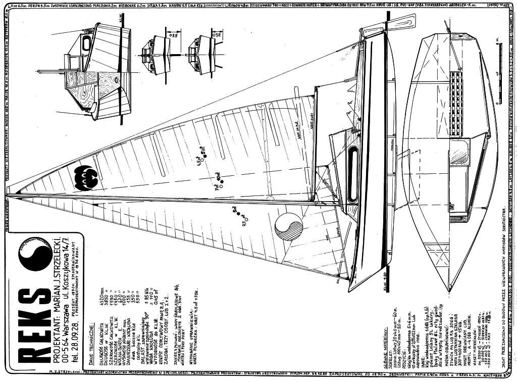

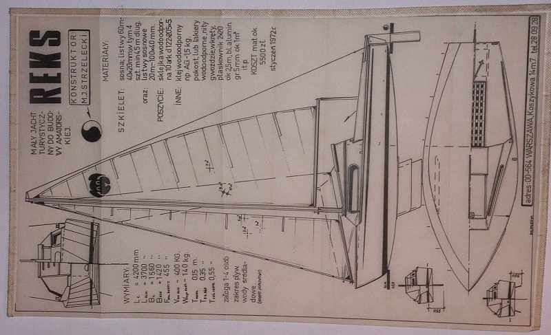

Macie racje to ani chybi Reks; tylko jeden a tych
co to są wyrzutem sumienia konstruktora. ;-)
Nie wiem co w nim jest spieprzone ale być może wystarczyło trochę podnieść kabinkę i zrobić pionowe ścianki przednią i tylną i wyrzucić falochrony
I WYSTARCZYŁO :-(
pozdrawiam MJS
(jest na Alle... ale bardzo tanio)
ps nawet zastanawiałem się czy go nie kupić aby spłynąć sobie Wisłą do Warszawy tak jak kiedyś Finnem.
Piękny rejsik był wtedy: pusto cicho dziko ...
ps2
Zawiadamiam przy okazji (lub przypominam) że plany większości moich łódek
są "za friko" .
(Skany Tiff w dużej rozdzielczości)
wysyłam je na życzenie (PW = priw) mailem
pozdrawiam MJStrzelecki
