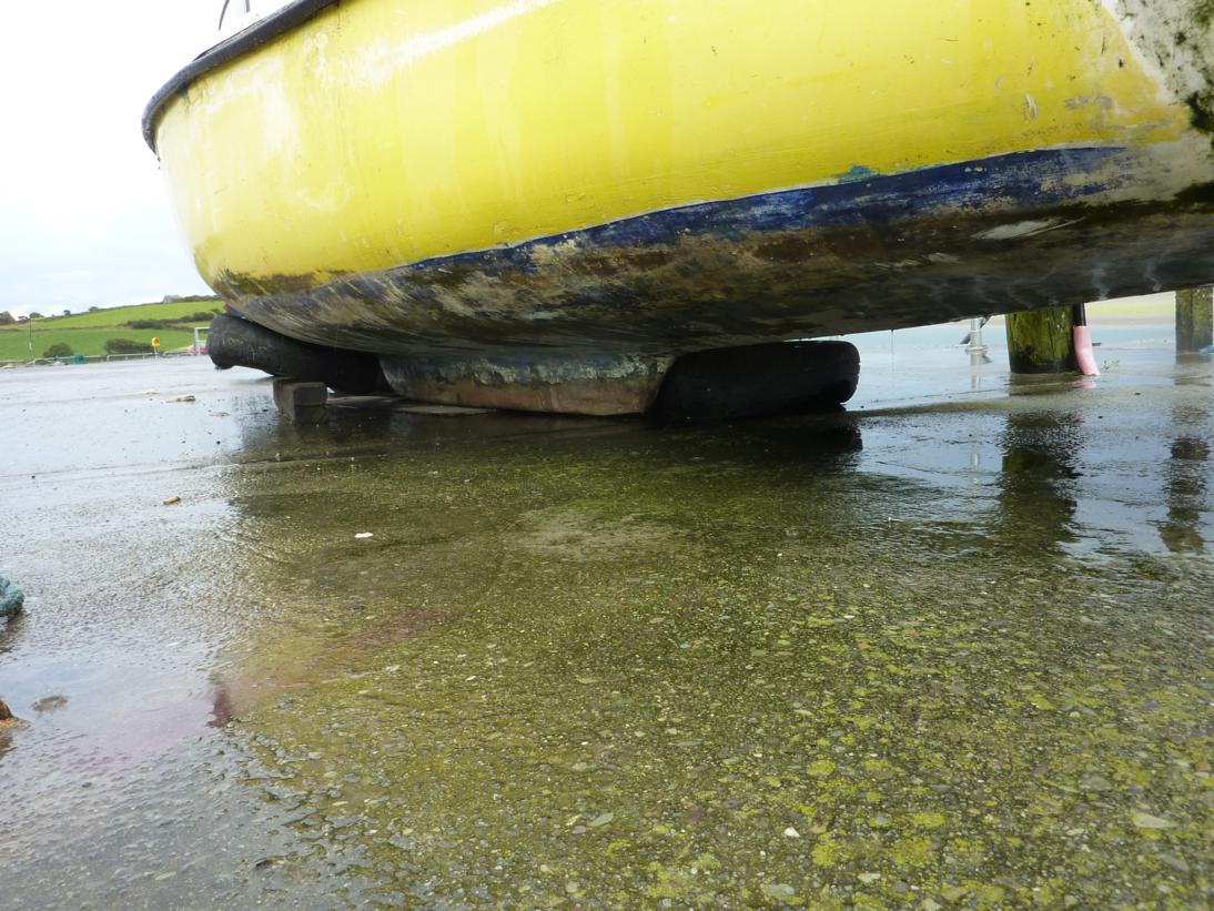

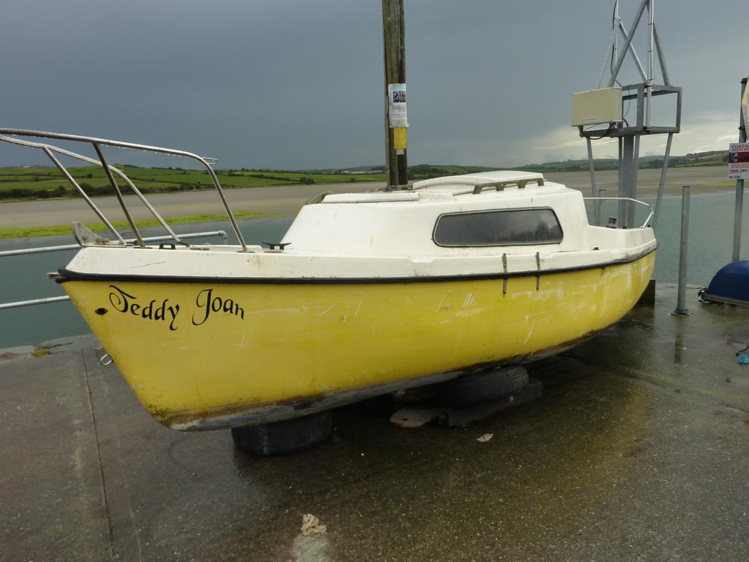

Witam wszystkich.Mam okazje wejść w posiadanie metodą kupna takiej skorupy ,czy jest sens się w to pakować???
Moja wiedza w temacie żeglowania jest równa zero dlatego pilnie wysłucham wszelkich porad.

Jeżeli masz troche umiejetności manualnych i lubisz i masz gdzie to robić to czemu nie? Zagle do niej sa czy to tylko sam kadlub a co z wnetrzem?
Ma troche porysowany kadlub sprawdz czy rysy i ewentualne spękania nie są głebokie i nie widać przez nie poliestru. Gdzie stoi ta łódka?
Trochę skąpo informacji nt. choćby ceny. Jeśli do przyjęcia to jak mors-k radzi :-).

Dokładnie tak jak napisał Reling. Wrzuć więcej informacji, dane techniczne, fotki wnętrza, co z takielunkiem i ożaglowaniem, cena za jaką poprzedni właściciel chce się łódki pozbyć.
Nota bene, za takie zapuszczenie łódki urwałbym mu j**a :evil:

Z jednej strony nauczysz się trochę innego żeglarstwa, takiego technicznego, to dobrze. A jeśli nie masz czasu lub wiedzy lub umiejętności manualnych to się możesz wkurzać.

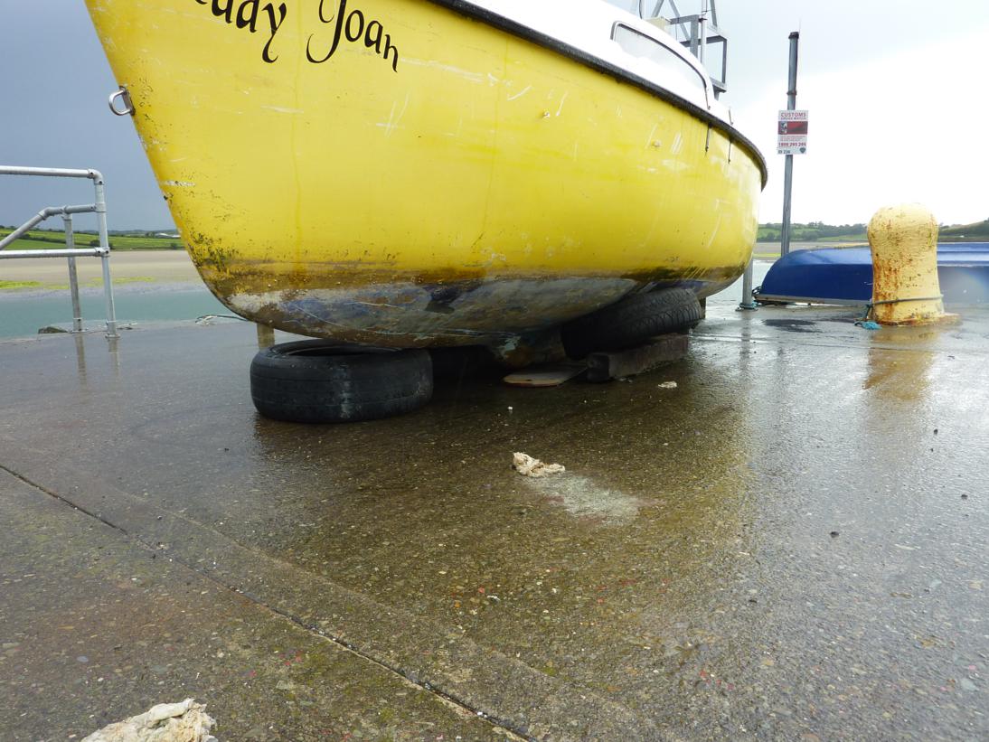

Jeśli chodzi o umiejętności to już coś umiem ,a robiłbym ją tam gdzie stoi(przez zimę zrobiłem sobie pływadełko które w porównaniu z tym wyglądało naprawdę nieciekawie)
Maszt rzekomo jest a żagle nie ciekawe, wnętrze wygląda tak ja reszta.
Jedyny głębszy skrecz jest na kabinie.
Jeśli chodzi o cenę to dam tyle ile wg mnie jest to warte (kilka setek) ale nurtują mnie inne pytania:
Ile trzeba w to orientacyjnie włożyć?? zakładając że kupuje wszystko w sieci .(Mały problem)
Czy dam radę samodzielnie nauczyć się tym pływać (zasadniczy problem biorąc pod uwagę lokalizacje )

Wygląda jak Nash :-?
A dokładnie jak Nash 20 (z krótką kabiną)
http://www.swistak.pl/a16798046,JACHT-TYP-NASH-20.html

To najwieksze uszkodzenie wyglada dość poważnie. Jeżeli sięga wlókien jak sądze, to łódka może być nasiąknieta wodą a wysuszenie laminatu to ciężka sprawa.

Masz rację mieszkam w West Cork i zapłacę w tut. walucie ale nie więcej jak tygodniówkę.
Nie wiem gdzie szukać tego balastu(czyżby kil robił za balast) a miecz leży pod kilem.

Zasmucę Cię, ale kilka setek to mało. ja w remont Skrzata 450 w podobnym stanie "wywaliłem" 6000.- zł :-(

Na moje to jest balastowo-mieczowy Nash 20, lub jakaś jego mutacja . Ma falszkil i miecz uchylny widoczny na zdjęciu. Jacht jest konstrukcji kanadyjskiej i z tego co mi wiadomo był produkowany na podstawie "licencji" w wielu krajach , także w Polsce.
W linku, który wkleiłem powyżej masz wymiary Nash'a , zmierz tą łódkę i porównaj dane......

Zależy od zakresu prac. Na załatanie tych ubytków i renowację kadłuba zewnątrz nie wydasz takiej kasy (chyba że się zaprzesz :-) )

Zgodziłbym się , gdyby właściciel celowo zapuścił jacht do takiego stanu.
Być może nie zależało komuś na właściwym zabezpieczeniu przed skutkami atmosferycznymi.
Znam gorsze przypadki jachtów pozostawionych pod chmurką .
Ten zaprezentowany na foto , prawdopodobnie Nash, po wymyciu kadłuba może być jeszcze ładnym jachcikiem...a farba wszystko przykryje. ;)
Tak obok tematu...mam okazję kupić dwa jachty do remontu typ Nash 20, które niebawem zostaną wystawione do sprzedaży za kilka stówek PLN.
