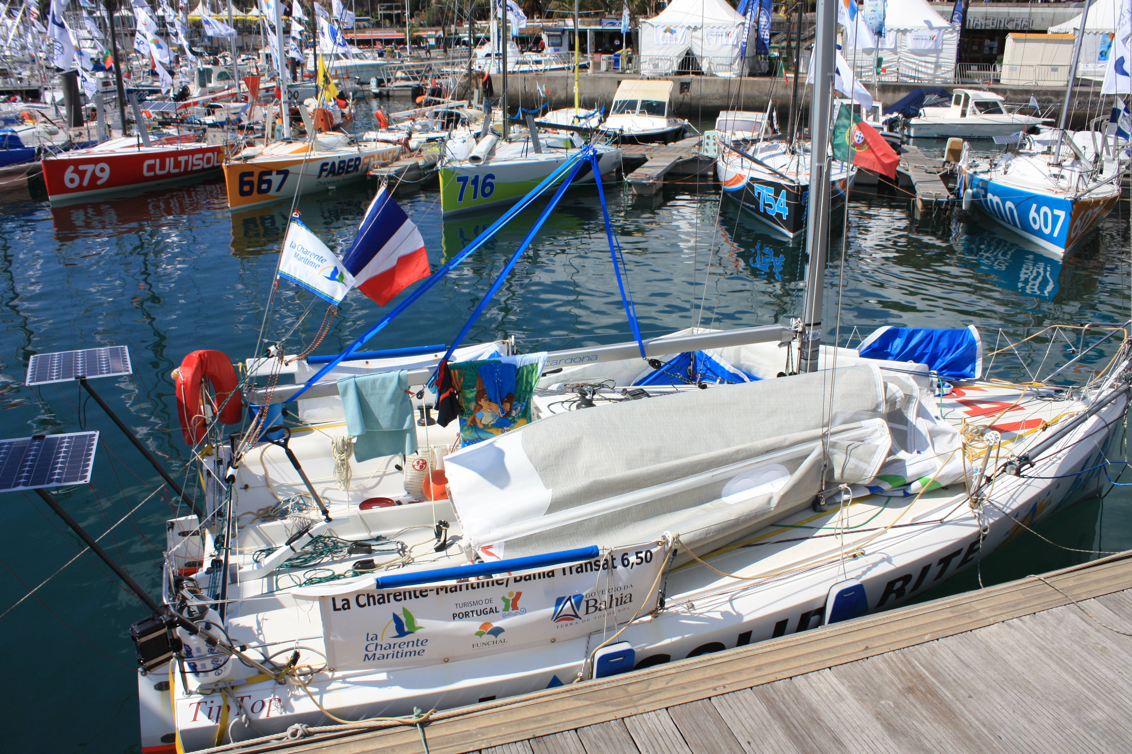

Regaty Transat odbywają się co dwa lata na trasie La Rochelle-Madera-Salvador de Bahia w Brazylii. Pierwszy odcinek ma 1130 Mm, drugi 3100 Mm. Są to regaty samotników na jachtach o długosci 6,50 metra. Będąc w Funchal na Maderze miałem przyjemność obejrzeć łódki w porcie. Jest ich 70 w dwóch klasach-jachty seryjne i prototypy.
Regaty te (bardzo prestiżowe) są celem jednej z naszych aktywnych formułowiczek, Monilii.
Komentarz: Tak wygląda taki jacht

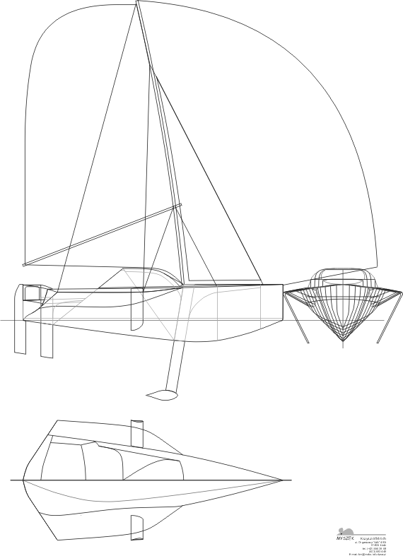

Natomiast to co nabazgrałem wyglądało tak:
WINGY1.gif [ 37.71 KiB | Przeglądane 8432 razy ]
i składało się z takich części:
Wparts.gif [ 66.63 KiB | Przeglądane 8432 razy ]
Założenia były takie, że robiąc bardzo lekką konstrukcję i obniżając maszt do 7m można uzyskać wyporność całkowitą 800kg (mniej się raczej nie da ze względu na obowiązkowe wyposażenie). Kadłub o szerokości linii wodnej zaledwie metr stawia - jeśli wierzyć różnym programom komputerowym - opór ok. 30daN przy 8 węzłach, razem z płetwami i bulbem będzie 40. Żeby zapewnić taki ciąg na kursach baksztagowych, wystarczy jakieś 30-40m^2 genakera, a na kursach ostrych 24m^2 ożaglowania podstawowego. Moment prostujący uzyskuje się głównie za pomocą ciężaru zbiorników z wodą pitną, przymocowanych do pokładu po nawietrznej - standardowa sztuczka z Mini-Transatu. Ponieważ na kursach bajdewindowych moment prostujący jest jednak za mały, montuje się wówczas dodatkowe miecze (nachylone jak w regatowych trimaranach), które skracają ramię przechylające do ok. 2m.
W sumie stosunek powierzchni żagli do oporów ruchu i momentu przechylającego do prostującego jest bardzo podobny do zwykłych mini-prototypów - tyle że o połowę mniejsze żagle odpowiednio łatwiej obsłużyć, a i kosztuje wszystko odpowiednio mniej.
Osobiście co prawda wolałbym "monoproa" i/lub napęd paralotniowy, ale takie coś uszłoby tylko Francuzowi, innych wyprotestowanoby jak amen w pacierzu ;)
BTW, nie doczekałem się odpowiedzi od związku klasy Mini na pytanie, jak przeprowadza się próby stateczności końcowej dla ożaglowania innego niż bermudzkie. Obciążenie 45+3kg przywiesza się bowiem na maszcie na wysokości górnej opaski najwyższego żagla, przy czym próba przeprowadzana jest przy zrzuconych żaglach.
OK, a jak to jest żagiel gaflowy huari, sięgający wysoko ponad top masztu? A jak to jest żagiel podobny do windsurfingowego, z topem podniesionym w górę listwą wszytą w materiał? A jak to jest żagiel łaciński ze śmiesznie niskim maszcikiem?...
Na wszelki wypadek narysowałem bardzo zwyczajne ożaglowanie, chociaż wcale nie jest ono optymalne.
Mozesz podac, choc jeden przyklad ? Nie mowie o znanych i stosowanych nie tylko
w Mini 650 klasycznych zbiornikach balastowych, nie tylko na burtach ale i na rufie.
Ostatnio edytowano 8 wrz 2010, o 17:33 przez Magister, łącznie edytowano 1 raz

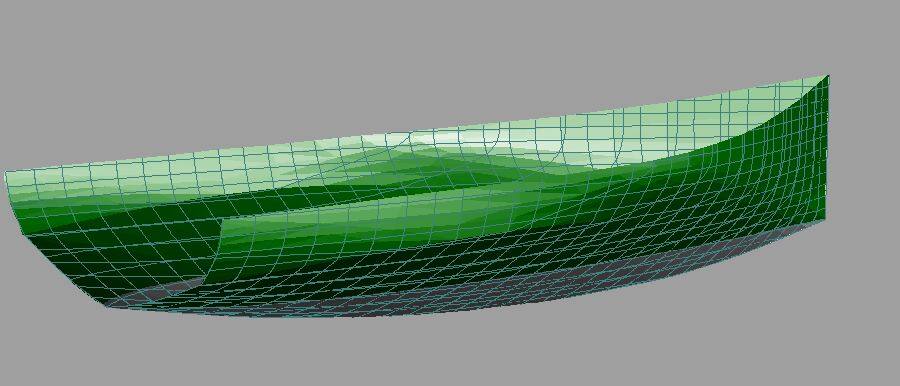

Ustna relacja Jarka Kaczorowskiego: o ile pamiętam, niedługo przed końcem regat, przy silnym bajdewindowym wietrze, oprócz napełnienia zbiorników balastowych przywiązał na nawietrznej kanistry z wodą pitną.
Przepisy klasowe ograniczają - z góry i z dołu - pojemność zbiorników wody pitnej, natomiast explicite pozwalają na ich napełnianie (po opróżnieniu) wodą zaburtową - sądzę więc, że praktyka wykorzystywania ich do zwiększenia momentu prostującego jest powszechna. Jest to dość niewygodne, ale o tyle miłe, że takiego ruchomego balastu nie uwzględnia się w próbach stateczności początkowej; jedynym ograniczeniem na jego położenie jest konieczność zmieszczenia się wewnątrz relingów. Stąd zresztą, imputowane Kubie Jaworskiemu wystawianie zbiorników na wytyku na nawietrzną byłoby naruszeniem - przynajmniej obecnie obowiazujących - przepisów.
Disclaimer: nie wiem, czy ówczesna wersja przepisów klasowych pozwalała czy nie, nie wnikam też, czy w ogóle coś takiego miało miejsce :)
Nikt jak dotąd nie odważył się potraktować tego extra balastu jako podstawowy balast ruchomy. I nie wiem, czy to dobry pomysł - przy układzie monoproa nie miałbym obiekcji, ale przy normalnym halsowaniu jakoś mi się niespecjalnie podoba.
Jednak od tego czasu chyba się troszką rozwinąłem - albo stetryczałem, jak kto woli - i potrafię już narysować bardziej konwencjonalny kadłub, który mi się podoba. Wygląda mniej więcej tak:
mini.jpg [ 48.93 KiB | Przeglądane 8359 razy ]
Jest całkowicie rozwijalny (jedno cięcie ponad linią wodną dla uzyskania odpowiedniej wolnej burty), zachowuje niezakłócony rozkład wyporności do 20 stopni przechyłu, przy 900kg wyporności (będzie troszkę cięższy z powodu przestrzennej bryły kadłuba) daje wtedy moment prostujący 350daNm, a z (regulaminowym) balastem wodnym 500.
Maszt podwyższamy do 8m, grot 20m^2, fok 9m^2, genua 15m^2, genaker 35m^2.
A że szerokość linii wodnej jest co prawda nie metr, ale zaledwie 1.4m, to i opory ruchu wychodzą na tyle niewielkie, że w zupełności nam ten moment prostujący i to ożaglowanie wystarcza.
Moniia, czy to jest bliższe tego co byś chciała? :)
O qrde blaszka!!!
Nie zajrzałem do tego działu, bo regaty, to nie moje hobby, ale niesamowite wynalazki, jak najbardziej - a tu coś takiego!!!
Zazdrość mnie targa, że to nie ja wymyśliłem! :evil:
Brawo! Gratulacje! :D
