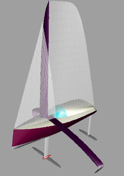

to wszystkie obecnie pływające, a także te właśnie budowane, łódki klasy Mini stały się właśnie beznadziejnie przestarzałe.
Jeszcze 10 lat temu ograniczenie szerokości do 3m interpretowane było bardzo restrykcyjnie (służę swoją ówczesną korespondencją z władzami klasy Mini): żadna płetwa, mogąca zanurzać się w wodzie w czasie normalnej żeglugi, nie powinna wystawać dalej niż 1.5m od osi symetrii kadłuba. Tak więc wtedy nawet zbudowany dwa lata temu Mini ze stabilizacją DSS byłby nielegalny. Dziś jest jak najbardziej legalny, ale to zupełny drobiazg w porównaniu z najnowszą interpretacją.
Otóż obecnie, według Stana Maslarda, ograniczenie szerokości do 3m obowiązuje tylko do chwili startu, później można sobie rozłożyć wszystko, co tylko mieści się w maksymalnym wymiarze 6.5m. O ile tylko nie jest to ruchomy balast ani dodatkowy pływak...
Miałbym to za fantazję lub pobożne życzenia, gdyby nie to, że Stan Maslard jest prezesem związku klasy Mini. Można więc z dużą dozą pewności uznać, że taka właśnie będzie obowiązująca interpretacja przepisów klasowych.
W tym momencie nie ma co kombinować, nie warto robić nic finezyjnego. Trzeba dołożyć 3-metrowej rozpiętości hydroskrzydło pod kilem, jak w łódkach klasy Moth, drugie pod płetwą sterową i wystawić na zawietrzną składany 5-metrowy, węglowy wysięgnik z trzecim skrzydłem. Koniec, pozamiatane, jedziemy 20-30 węzłów, pod warunkiem że mamy lekką łódkę i odpowiednie do takich prędkości ożaglowanie.
I co teraz? - bo ja, prawdę mówiąc, nie wiem.
pozdrowienia
krzys

Kończymy pływać, zaczynzmy latać.
Tego akurat Stan Maslard nie chce - powiedzial* wyraznie: Sans aller jusqu’à faire voler des Mini Transat,
* Wprawdzie po francusku, ale to nie jego wina.
Może i nie chce, ale takie są logiczne konsekwencje jego rewolucyjnej interpretacji. Jeżeli jej jeszcze raz nie przemyśli, to dość szybko Mini zaczną latać.
Trochę mi zresztą szkoda, bo to już żadne wyzwanie, kolejny wariant brutalnej siły (tym razem: wytrzymałości wysięgnika...). Zmieszczenie się w 3m szerokości było znacznie ciekawsze.
pozdrowienia
krzys
Nie jest decydentem.
Wysięgnik pozostaje w sferze interpretacji i oczywiscie mozliwosci technicznych.
Tez mi szkoda, bo transfer pomyslow idzie w Nicosc.
O, tak by to mogło wyglądać. Żadna finezja, każdy gupi na to wpadnie (wszystkie elementy są znane i wypróbowane, zarówno skrzydła typu Moth, jak i "Bruce foil" do stabilizacji). Zobaczycie że wpadnie, i to dosyć szybko. I bardzo jestem ciekaw, co powie szanowna komisja...
Co powie szanowny Atlantyk, też jestem ciekaw ;)
next_mini.jpg [ 23.75 KiB | Przeglądane 5649 razy ]
pozdrowienia
krzys
Trzymaj nas na biezaco!
Tomek

To kopia ( test....? ) tego, co przewidziano w Imoca.
Myszek poszedl logicznie daleko dalej, zgodnie z tytulem wywiadu z Prezydentem klasy: "Reotwarcie na pomysly i innowacje".
Bardzo jestem ciekawy odpowiedzi.
