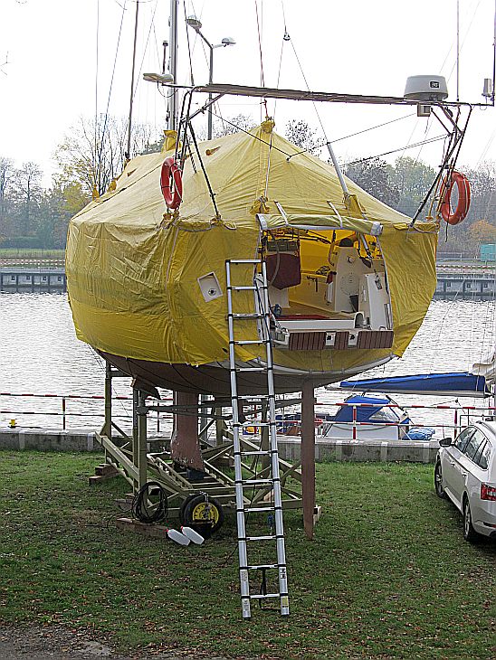

No jak taki mamy ranking zimowania to też się dołożę: :-P
Jacht zostawiam na zimę pod taką plandeką:
Zimowisko02.jpg [ 161.37 KiB | Przeglądane 6642 razy ]
Plandeka ma kilkanaście wywietrzników od góry a poza tym jest otwarta od dziobu i częściowo od rufy więc wentylacja jest OK.
Z jachtu zabieram elektronikę, ale też bez przesady - nie wymontowuję bez sensu jej części założonej na stałe - zabieram plotery, ładowarki, komputery, czyli wszystko to co może nie lubić mrozu.
Zabieram oczywiście wszelkie produkty żarciowe, ale to raczej zrozumiałe.
Poza tym nie zabieram nic więcej, bo w jachcie w zimie jest sucho - żagle zostają i z ich zabierania już dawno się wyleczyłem - są za ciężkie, żeby je targać (a poza tym po co je zabierać jak są suche?), materace zostają z powodów jw. a ich część stawiam jedynie na sztorc, książki zostają, wyposażenie kuchenne zostaje w całości a zabieram jedynie na zimę mikrowelkę, bo jej producent twierdzi, że mrozu ona nie lubi, sztormiaki zostają, część ubrania - jachtowa - nie używana w zimie zostaje.
