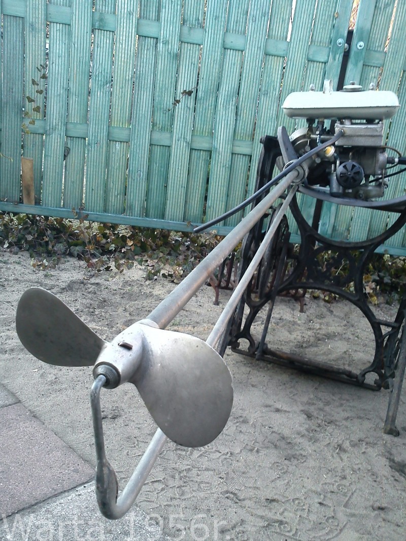

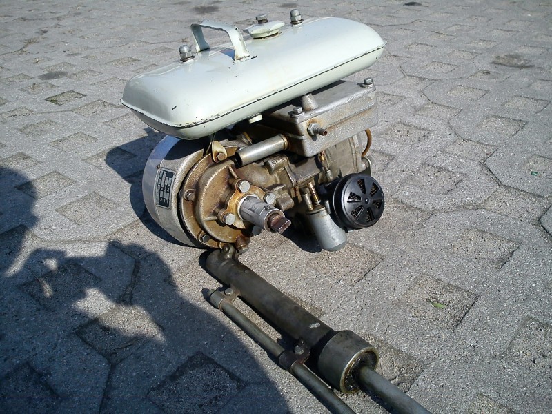

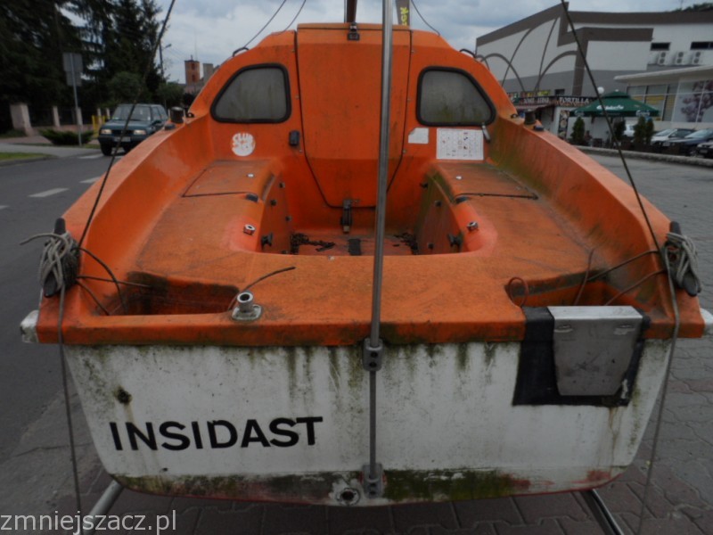

Mam taką zagwozdkę
Zamierzam zakupić żaglówkę Unitas mahe
(po odp. kosmetyce będzie wyglądała lepiej)
viewtopic.php?f=5&t=14024
Posiadam silniki kajakowe Warta oraz Tummler.
Główkuję właśnie czy można to jakoś sprytnie połączyć i w razie potrzeby używać.
Bardzo proszę o wskazówki.
Warta małe.jpg [ 300.52 KiB | Przeglądane 17336 razy ]
Unitas 2 Rufa.jpg [ 97.16 KiB | Przeglądane 17339 razy ]

Można na 3 sposoby:
- Wspornik w połowie wysokości burty w okolicach rufy. Brzydkie, niepraktyczne, niewygodne i wrażliwe na fale, ale możliwe.
- Jeśli pawęż nie za wysoka to na pawęży, o ile się da zapobiec kolizji z płetwą sterową we wszystkich położeniach.
- Na specjalnie wzmocnionym jarzmie steru.
Żadne z tych rozwiązań nie jest dzisiaj godne polecenia ze względu na niewygodę obsługi, łatwość uszkodzenia i niską estetykę.
Opis tych rozwiązań zawiera książka Adelta "Turystyka motorowodna dla wtajemniczonych", która polecam wszystkim zainteresowanym pływaniem po rzekach. Dostępna na Allegro za zupełne grosze.

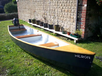

Robią tez do tego takie lodzie

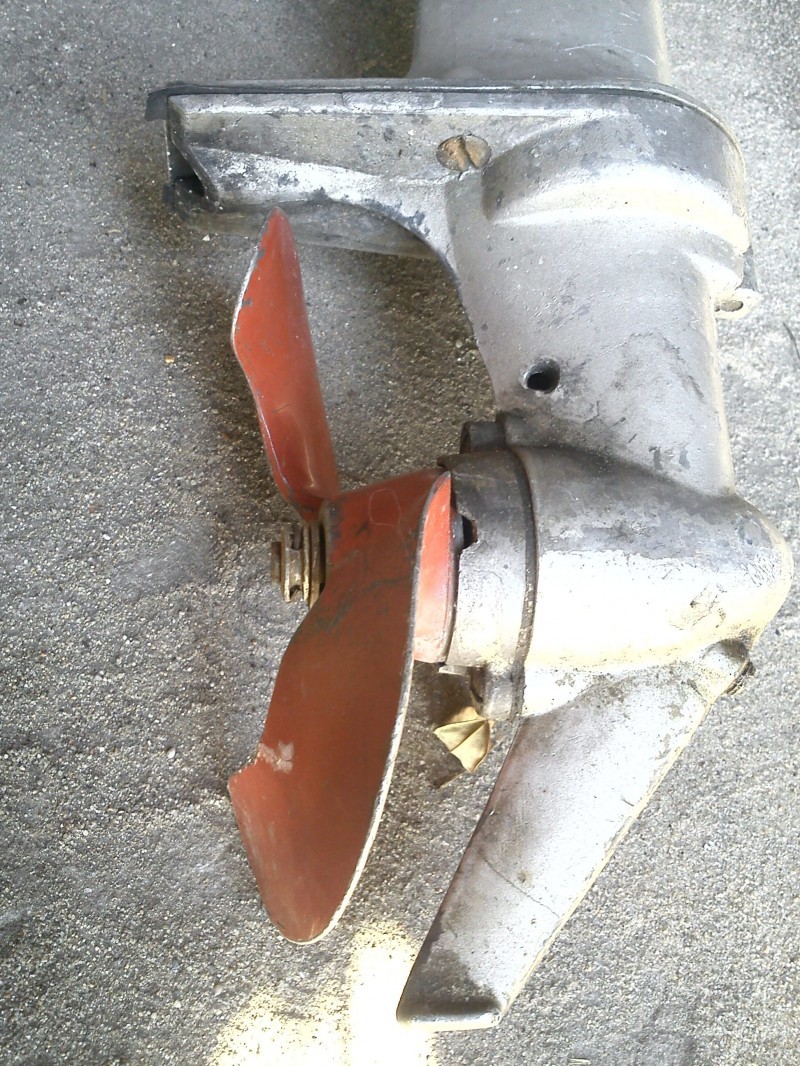

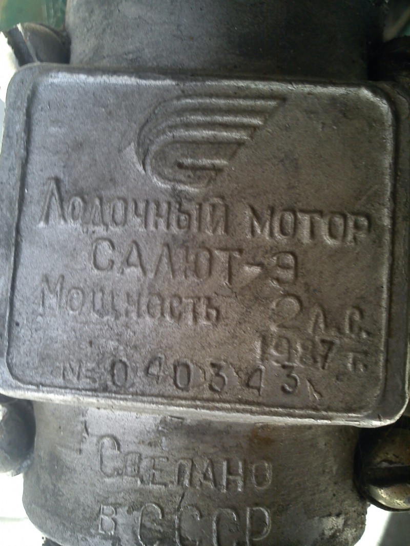

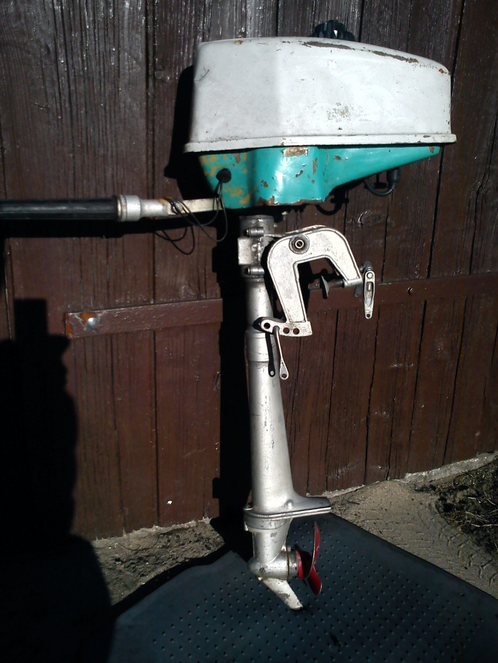

- przednia myśl. U mnie też leży takie coś. Może by się dało jakoś dobrze wykorzystać spodzinę Saluta w połączeniu z solidnym silnikiem...
=> Saluty w działaniu
Salut spodzina.jpg [ 321.21 KiB | Przeglądane 18590 razy ]

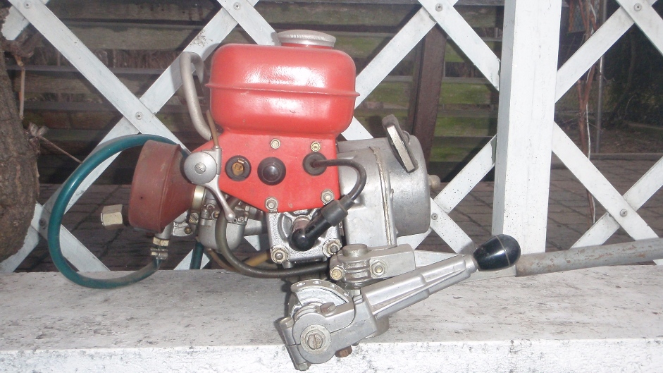

Salut cały.jpg [ 264.48 KiB | Przeglądane 18591 razy ]

Raz miałem Saluta: jako pierwszy silnik w życiu.
Miałem go trzy dni i sprzedałem "na częśći" Gajęckiemu.
Wystarczyło ze spłynąłem z cypla Czerniakowskiego do kanału na Żeraniu i juz miałem dość.
Ale nie słyszałem aby w radzieckich sinikach kolumny sie sypały.
Najlepszym dowodem jest fakt,
że całe kolunmy Breeze*8 i 12 są wymienne i do dziś Breeze*15 ma tą samą.

- tak sobie właśnie myślałem, że kolumny są solidne i można to jakoś połączyć z dobrym silnikiem. Saluty jak słyszałem są raczej awaryjne - dla cierpliwych miłośników majsterkowania lub do nauki tejże cierpliwości ;)
- Może ktoś już gdzieś widział takie połączenie...?

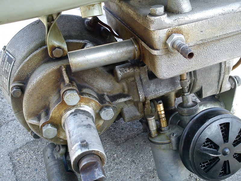

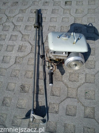

Wracając do głównego tematu silników do kajaków jeszcze kilka linków i fotek dot. naszego polskiego silnika Warta S 08 (więcej na temat tego modelu jest na str. 1 i 2)
=> Filmik z silnikiem Warta - na wodzie
http://www.youtube.com/watch?v=m3E8dLJ6hpA
=> Hmm... ciekawy silnik czyżby Warta z kolumną do łodzi S O8 ...?
Jak ktos wie czy to całośc czy składak to proszę o wypowiedź

Witam mam do sprzedania silnik przyczepny silnik burtowy SB 75/2 ZAINTERESOWANE OSOBY PROSZĘ O KONTAKT NA MEILA mazi998@autograf.pl

Fajne te napędy,może się skuszę na taki jak poczuję trochę luzu finansowego.Myślę że na Wisłę, zwłaszcza górną, super sprawa.
Nie rozumiem tylko tego pomysłu z wystawianiem wału przez dziurę w dziobnicy.Wydaje mi się że psuje to całą ideę tego napędu.Bez sensu (oczywiście wg. mnie). Myślę że znacznie lepiej było by zakończyć canoe pawężą, zwiększając troszkę jej wyporność na rufie na silnik i sternika (są takie canoe i podobno doskonale się sprawdzają) i mocować silnik tak jak robią to w Azji czyli na górze pawęży.

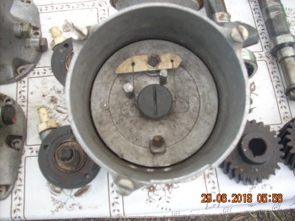

Witam
Jako,że jest to mój pierwszy post - pozdrawiam i witam wszystkich
mam pytanko ? zakupiłem silniczek tummler 2,5 hp , stan prawie git-malinka , poza szarpakiem i wałem ze śrubą .Poogladałem i poczytałem troszkę - brakuje mi w szarpaku takiej jednej blaszki , domyślam się ,że to ona łapie za magneto przy silniku , widać ja po zdjęciu puszki szarpaka jest zamocowana na tym okrągłym bolcu i jest dziwnie wyprofilowana .Druga sprawa to wał .Planyje zlecić tokarzowi ale potrzebuje rysunek i wymiary , no i ostatnia sprawa śruba , robiąc wał mam dowolność jaką - ale proszę napisać co będzie optymalne. Posiadam ponton dwuosobowy , docelowo będzie skorupka 220 cm wędkarska z laminatu.
Dziękuje za pomoc

Co do wału, to musisz najpierw rozstrzygnąć, czy masz silnik do starszej wersji (wkręcanej) czy nowszej (z nacięciem).
Można to stwierdzić po dacie produkcji silnika (chociaż nie znam dokładnej daty zmiany) lub po prostu zaglądając z latarką w drążony wał wyjściowy z przekładni - jeśli widać coś jakby poprzeczny kołek to wersja nowsza, jeśli dosyć głęboko umieszczony gwint- wersja starsza.
Ta blaszka zwyczajowo nazywa się "piesek". Nie mam w tym momencie dostępu do niej, żeby pomierzyć - ale możesz tymczasowo używać linki nawijanej na szpulę na kole zamachowym. Linka nie może być zbyt długa a kończący ją supeł musi łatwo wyskakiwać z łezkowatych nacięć, żebyś się nie wkręcił.
Mimo wszystko dla wędkarza dużo praktyczniejszy jest silnik przyczepny z kolumną.

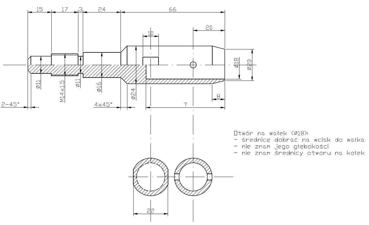

Witam
mam wersję z gwintem ,znalazłem coś takiego , wydaje się że to taki wał
co to jest ? tz pręt czy rura grubościenna ? jeśli ten rysunek jest taki jak potrzebuje to bez problemy tokarz zrobi za kilka dyszek , potrzebuje jeszcze tylko rysunek tego ,,pieska'' i jak to jest z jego pracą -- jakies sprężynki czy cos
dzięki za pomoc
