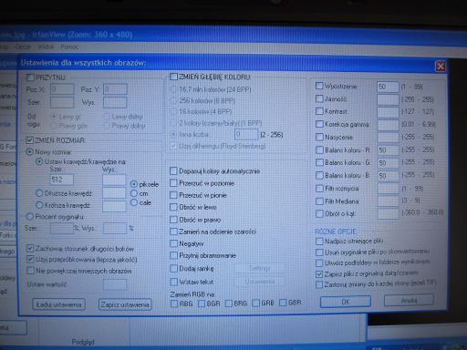

A może po prostu zmniejsz zdjęcia...?

Nie wiem jakim programem oglądasz zdjęcia ale w w IrfanView robi się to tak:
Po otwarciu fotki klikasz na górnym pasku w PLIK a potem w GRUPOWA KONWERSJA.
Następnie klikasz w zakładkę DODATKOWE obok napisu "masowa zmiana rozmiaru".
Otworzy Ci sie takie okienko:
IMG_6743.JPG [ 49.74 KiB | Przeglądane 7302 razy ]
Ustawiasz sobie rozmiar wynikowy - patrz jak jest ustawiony u mnie.
Przed chwilką ze zdjęcia prawie 2 MB zrobiłem niecałe 50 KB
Potem cofasz się do okienka wcześniejszego aby jeszcze ustawić folder dla plików wynikowych bo musisz wiedzieć gdzie szukać tych fotek po ich zmniejszeniu.
Następnie w okienku konwersji wybierasz fotki do owej konwersji, zamieszczasz je w stosownym okienku i klikasz KONWERTUJ.
Możesz sobie tym programem zrobić dużo innych rzeczy - choćby pododawać napisy - popróbuj.
No to miłego konwertowania.
To tak na szybko taka instrukcja konwertowania fotek w pigułce o zakładam, że komputer generalnie ogarniasz :)
ps. tym sposobem możesz konwertować także w druga stronę - wiele zdjęć z rozmiaru rzędu 50 - 90 kB przekonwertowałem sobie na 1,5 - 2 MB tak,że duży ekran TV 50 " wyświetla mi je na całym ekranie - i do pewnego momentu można to robić prawie bez straty jakości tylko trwa to BARDZO długo.
Znaczy taką konwersję odwrotną ok 500 fotek komputer robił mi ok 8 godzin.

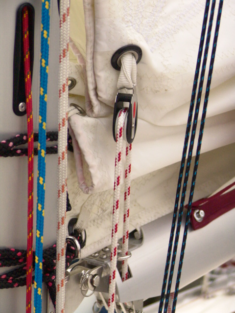

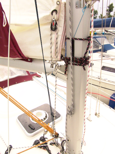

Sogun napisał(a):
Kocur nie bardzo załapuje jak to tech. ma wyglądać,masz jakieś foto ,szkic jak to wygląda takie refowanie o ktorym piszesz,przyznam ze juz sie przyzwyczaiłem do tego co mam ,myślalem co prawda o zafundowaniu sobie lazy jacka ale dalem sobie spokoj
I zrobiłeś błąd.
Leniwy Jack to bardzo wygodne stworzenie.
U mnie wygląda to tak:
DSC08786.JPG [ 140.44 KiB | Przeglądane 7042 razy ]
DSC08787.JPG [ 133.17 KiB | Przeglądane 7042 razy ]
DSC08788.JPG [ 140.55 KiB | Przeglądane 7042 razy ]
W szkicach zamieszczonych przez Jarka widać dwa sposoby prowadzenia linek przez grota:
1. przez lufersy
2. przez bloki
Jakbyś kiedyś wykonywał pokazany powyżej sposób to przestrzegam przed innym sposobem, niz przez bloki.
Prowadzenie linek przez remizki lub lufersy stwarza ogromne opory i tak naprawdę wtedy to nie działa bo w sytuacji krytycznej zamiast spokojnie się refować to zaczynasz przeciągać linki na silę.
Nie rób tak pod żadnym pozorem.
Przepłynąłem na swoim jachcie 14 tys mil po Bałtyku i wiele razy refowałem się w przeróżnych sytuacjach a refujesz się nie w warunkach lajtowych tylko jak wieje.
I nigdy nie miałem kłopotów, aby samemu - w pojedynkę - bez wychodzenia z kokpitu zarefować się w wietrze 35 kn - 40 kn - 45 kn.
I trwa to dwie / trzy minuty.
I nieprawdą jest jakoby takie refowanie w jakiś dramatyczny sposób deformowało grota.
Powiem więcej - grot po zarefowaniu przepięknie się wypłaszcza a jego dolna część spada sobie do Leniwego Jacka i nawet niespecjalnie wymaga jakiegokolwiek wiązania.
Nigdy tego nie robiłem i nie było kłopotów.
Także zdecydowanie polecam ten system ale z użyciem uczciwie wszytych bloczków - patrz fotki.
