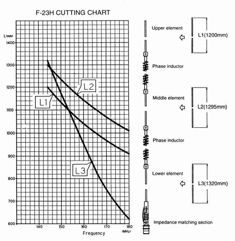

A dla jasności - konstrukcja wewnątrz rury osłaniającej antenę F23 wygląda tak (żródło: Diamond Antenna):
F23H.jpg [ 46.13 KiB | Przeglądane 5959 razy ]

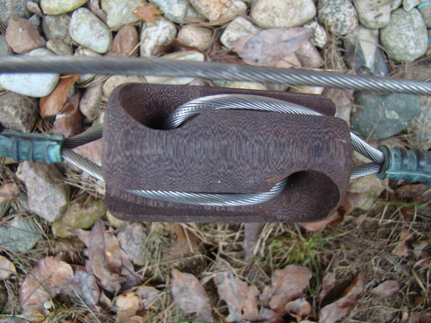

Może się okazać , że to niewłaściwy temat , ale jakby co to czujny Wojtuś ciachnie gdzie czeba :D
Wczoraj przeglądałem takielunek i zauważyłem coś co mnie zastanowiło....
Achtersztag Pumy jest zbudowany z trzech odcinków linki stalowej rozdzielonych wykonanymi z drewna "izolatorami".
Nie przychodzi mi w tym temacie do głowy nic mądrzejszego jak to, że ten środkowy odcinek pomiędzy nimi robi za antenę......
Ma ktoś jakies rozsądniejsze pomysły ? :D
PostNapisane: 20 lut 2014, o 08:53
Posty: 12655
Podziękował : 1774
Otrzymał podziękowań: 4276
To jest antena. A jakiś kabelek od tej cześci środkowej idzie do kabiny?
PostNapisane: 20 lut 2014, o 09:20
Posty: 14385
Podziękował : 1964
No właśnie, że nie zauważyłem, żeby istniało takie podłączenie. Może kiedyś było, ale teraz nie ma....
Musiałbym zmierzyć ten odcinek i porównać go do przeliczonej z czestotliwości długości fali.
Toto dziwadło wygląda tak :

PostNapisane: 20 lut 2014, o 09:24
Linki mu nie stykło to przedłużył :mrgreen:
PostNapisane: 20 lut 2014, o 09:25
Być moze poprzedni właściciel używał radia SSB (odbiornika, po nadajniku zostałoby nieco wiecej śladów a poza tym nie bardzo w taki wierzę na jachcie jak Twój) i zrobił sobie porządną antenę?

A może jednak ma rację? Charakterystyka anteny 1/4λ jest taka, że praktycznie tak samo promieniuje niezależnie od pochylenia. Anteny o większym zysku, promieniujące nisko do horyzontu w przypadku przechyłu jachtu, część energii będą promieniowały bądź to w niebo bądź w wodę. W przypadku łączności na bliski odległości nie będzie to miało znaczenia natomiast w przypadku łączności na skraju zasięgu mogą pojawić się zaniki sygnału. Bardziej istotne dla pracy anteny będzie stan jej powierzchni. W przypadku VHF występuje tzw. efekt naskórkowości, prąd w antenie koncentruje się na powierzchni anteny. Gdy antena będzie zaśniedziała wzrosną straty cieplne.
Nic ci to nie da. Anteny tego typu wymagają dostrajania do częstotliwości z zakresu HF na której pracujesz.

Dzięki za pomoc Wojtuś.
Nie ma wątpliwości, że tak jak się domyślałem jest to antena. Według wstępnej orientacji czyli "na oko" trzyfalowa :D
I teraz przchodzimy do meritum sprawy.
1. Czy taką antenę można wykorzystać do instalacji nadawczo - odbiorczej ?
2. Jak sie ma zasięg takiej anteny do anteny montowanej na topie (ćwierćfalowej, półfalowej - bo chyba dłuższych na tej wielkosci jachtach się nie używa) ?
3. Czy jest zasadne wykorzystanie tej anteny jako podstawowej zamiast topowej ?
4. Jak w pkt. 3 ale jako anteny awaryjnej ?

Ja też nie jestem pewien, to co napisałem to "pomiar" bardzo przybliżony.
Właśnie biorąc pod uwagę to co napisałaś nabrałem podejrzeń, że może to być jednak antena UKF-ki ......
No bo po kiego grzyba ktoś montowałby coś takiego na 7 metrowym jachcie ? :roll: :)
Pytanie zasadnicze w jakim paśmie chcesz na tej antenie pracować bo nie jest to antena z zakresu VHF tylko z zakresu HF. A pracować będzie na każdym pasmie tylko czy radiostacja to wytrzyma?
Pasma morskie zakresu HF (dla radistacji SSB) to: 4; 6; 8; 12; 16; 19-19; 22; 25-26 MHz

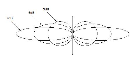

Jacek Woźniak napisał(a):
Anteny o większym zysku...
Tu macie całkowitą rację - charkterystyka tych długich anten jest inna. Nie zmienia to - moim zdaniem (wynikającym zresztą z praktyki) - jednak faktu, że nie do końca przekłada się to na warunki jachtowe. W przypadku anten stacjonarnych chyba się zgadzamy, że taka antena jest skuteczniejsza, poza specyficznym przypadkiem stosowania anten 1/4 fali do odbioru sygnałów z np satelitów NOAA.
Aby bazować na tym samym przykładzie F23:
f23a.jpg [ 41.9 KiB | Przeglądane 5721 razy ]
Wyrażnie widać zjawisko, o którym mówicie. Tylko jest jedno ale: wypronieniowywane przez antenę listki boczne, zwłaszcza te przedziale 50-60°, podnoszą skuteczność dla jachtu idącego w przechyle. Poza tym jacht nie jest przechylony cały czas w jednej płaszczyźnie i tak stoi. A szczególnie nie jest pochylony o ponad 28° (pływacie tak pochyleni?) - a taką właśnie wysokość listka ma ta zaliczana przeze mnie do naprawdę długich F23. Czyli w zakresie do tychże 28° przechyłu horyzont jest ciągle w skutecznym zasięgu anteny. No i po trzecie - tak jak pisze Jacek - na krańcach tego zasięgu mogą wystąpić zaniki. Tyle, że te krańce leżą daleko poza możliwościami anteny 1/4 fali, czyli praktycznie na takiej krótkiej antenie już dawno straciliśmy łaczność tak czy tak, zaś na długiej spokojnie jeszcze mogliśmy gadać.
Ten teoretyczny wywód potwierdza mi zresztą praktyka, po prostu na antenie długiej mam jeszcze do kilkudziesięciu mil zasięgu, gdy na krótkiej już dawno radio zamilkło... Szczególnie dla pływających na małych morzach - Bałtyk, Adriatyk - to chyba różnica ogromna, zresztą dla pozostałych też!

PostNapisane: 20 lut 2014, o 12:55
Świetnie.
Tylko że zapomniałeś podzielić magiczno-teoretyczną "wysokość listka".
Czyli podzielić 28° - na pół. :roll:
To jak - nie przechyliłeś nigdy jachtu powyżej 14° ? :rotfl:
Anyway - do wyboru jest:
1. Możliwość uzyskania większego zasięgu dzięki "długiej" antenie (o dużym uzysku) - w dobrej pogodzie i bez stałego, znaczącego przechyłu. Możliwość okupiona sporą niepewnością utrzymania łączności w złej pogodzie lub w stałym, ale zupełnie normalnym na jachcie żaglowym przechyle.
2. Możliwość utrzymywania dzięki "krótkiej" antenie (o mniejszym uzysku) łączności w każdej pogodzie, a także w stałym, głębokim przechyle. Ta możliwość jest okupiona utrudnionym osiąganiem super-zasiegu.
vhf23.jpg [ 10.94 KiB | Przeglądane 5657 razy ]
Moim zdaniem na jachcie żaglowym bardziej pożądane, ("lepsze"...) jest drugie rozwiązanie. Przypadkiem - zdaniem producentów i sprzedawców sprzętu radiowego - też. I to mimo iż anteny "krótkie" są na ogół wyraźnie tańsze...
