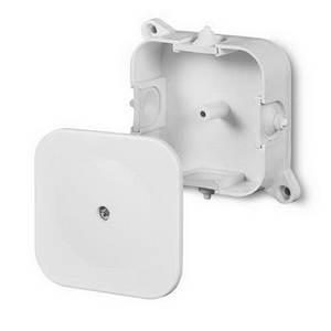

Zastanawiam się nad zastosowaniem montowanej na pokładzie hermetycznej puszki do której są wprowadzone poprzez dławiki kable. Kable te są w puszcze łączone można więc je rozłączać. Trzeba tylko dobrze dobrać puszkę i dławiki o średnicach odpowiednich dla zastosowanych kabli.

Dokładnie tak, jak pisze Jacek :). Pisałem już nad ranem i jak widać miałem problem z prawidłowym formułowaniem myśli :oops: - a więc dowolna krotność 1 metra!
Z tymi przepustami rzeczywiście jest problem. Pierwsze pytanie to po jakich wodach będziesz pływał. Słodkich, słonych czy bardzo słonych - bo to istotnie wpływa na szybkość rozwoju korozji. W te przepusty ze sklepów też nie bardzo wierzę... Bywają takie w wersji wojskowej, niby hermetyczne, ale nowe kosztują majątek :(. Jeśli co roku demontujesz maszt, to o tyle lepiej, że co roku będziesz miał okazję sprawdzić stan połączeń. Pomysł z hermetyczną puszką jest bardzo dobry. Należy może tylko - oprócz starannego dobrania dławików - dodatkowo zabezpieczyć je silikonem, zaś złączki w puszce porządnie owinąć taśmą samowulkanizującą. Koniecznie! Będziesz wprawdzie trochę się szamotał z jej zrywaniem przed zimą, ale warto. Również podłączenie do anteny na maszcie porządnie zabezpiecz. Taka instalacja z pewnością wytrzyma miesiące letnie :)
Pamiętaj o tym, żeby kupić wtyki i gniazda dostosowane do średnicy kabla, a nie np jakieś większe i kombiować.
I ostatnia uwaga Jacka - słuszna. W zasadzie powinno to być obojętne jak długi kabel zastosujesz, ale skoro kładziesz nowy, to dobranie jego długości nie zaszkodzi :). Gorzej z tym pomiarem... Zwykły reflektometr tu raczej nie wystarczy, powinno się użyć analizatora antenowego, ale kupowanie go do kilku pomiarów to raczej przesada...
Pamiętaj jeszcze o jednym. Nie wiem jaką antenę będziesz chciał ostatecznie kupić, ale na rynku często są mylone anteny strojone na pasmo amatorskie 2m, a ono się jednak trochę rózni - to częstotliwości 144-145 MHz. Pasmo morskie to 155-165 MHz. Niby nie jest to wielka różnica, ale skoro chcesz "porządnie", to kup antenę rzeczywiście dopasowną do pasma morskiego, a nie jakąś uniwersalną (widziałem takie od 140 do 170 MHz - oczywiście też będą jakoś działać, ale im węziej dostrojona antena, tym lepiej.
ps. Puszki hermetyczne to takie, które mają przepusty do kabla skręcane - w trakcie tej operacji ściskana jest uszczelka opasująca kabel i to jest rzeczywiście szczelne. Puszki "niby hermetyczne" mają dławiki o gumkach o średnicy mniejszej niż kabel i tylko się jak gdyby "naciągają" na kabel. Po krótkim czasie, zwłaszcza na słońcu, przestają być hermetyczne...
taka NIE!!!
