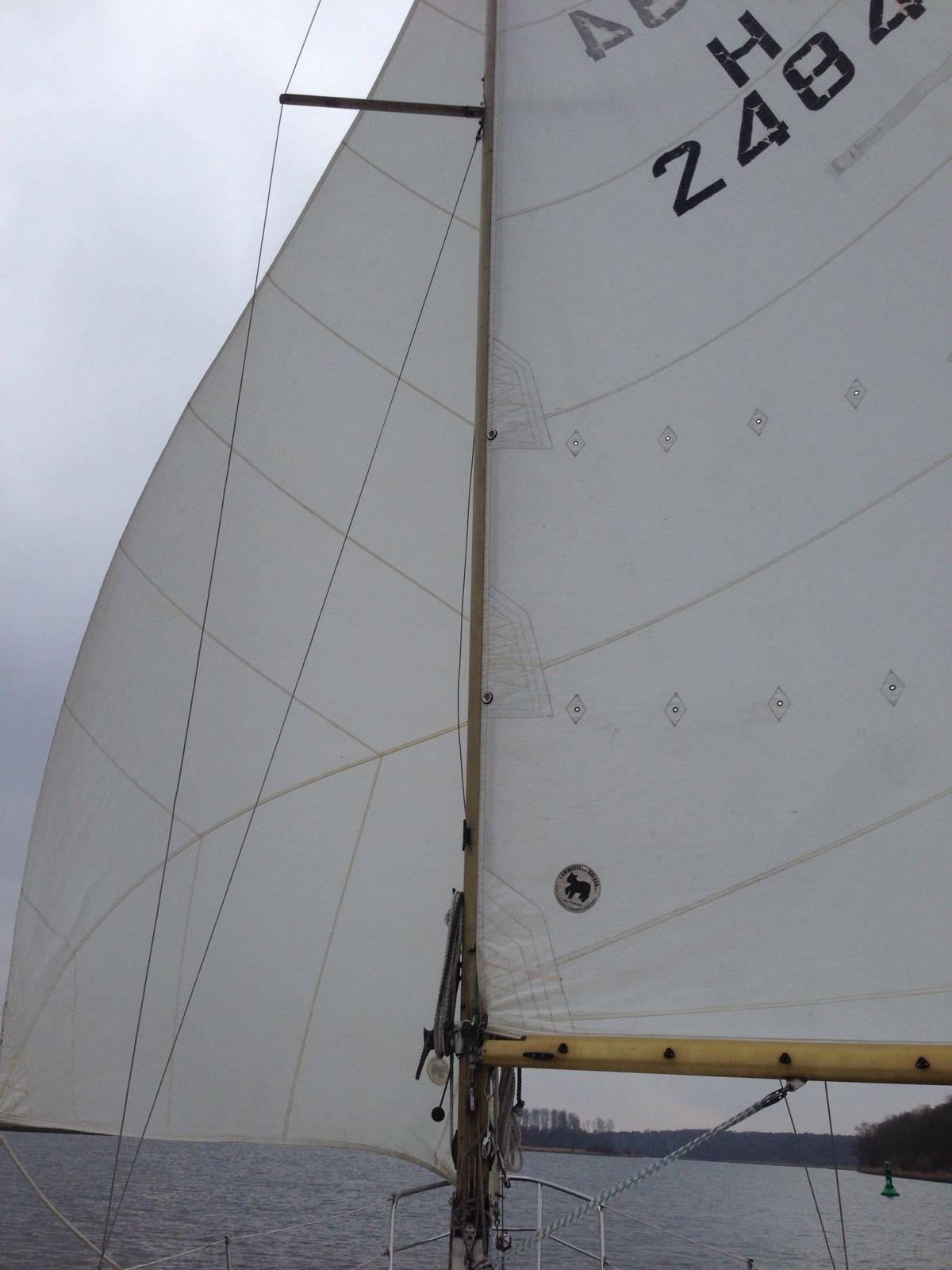

Jeszcze w sprawie refowania.
Kocurku, jakiej średnicy masz roleczki, te na focie
Coś kolo 4. cm ale jakbym dziś wszywać to wszyłbym większe.
Im większa średnica tych kółek tym mniejsze opory.
ps. a czemu pytasz ?

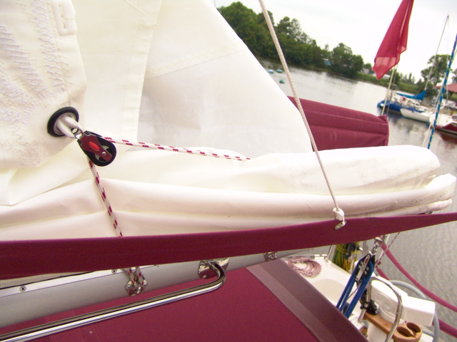

Ja mam coś takiego, na hak i refszkentle, a Twoje mi się bardzo podoba, i moje bym chciał zaadoptować na wzór Twojego, bo Twoje jest Twojsze. :roll:
Jeda lina.JPG [ 163.2 KiB | Przeglądane 4214 razy ]
