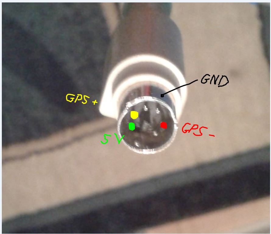

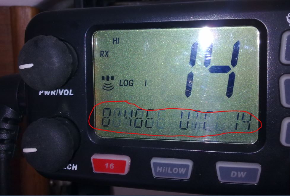

Połączyłem Lowrance 5150C z VHF Midland Neptun100.
Generalna zasada "Data out", czyli nadawanie (TX) sekwencji NMEA z GPS łączysz z odbiornikiem tego sygnału, czyli RX w VHF.
vhf_male.JPG [ 61.14 KiB | Przeglądane 5718 razy ]

R -> Rot, czerwony, nadawanie NMEA (TX). w tym wypadku nie chcemy nic nadawać po NMEA z VHF, więc nie łączymy tego punktu.
G -> Gelb, zółty, odbiór NMEA (RX), do tego punktu łączymy nasz sygnał z GPS.
GND - ziemia
5V - kabelek zielony, potrzebny do zasilania zewnętrznego GPS (w moim wypadku nie był potrzebny, bo Lowrance ma własne zasilanie)

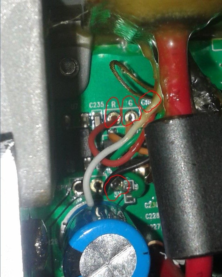

U mnie fachowiec modyfikowal kabelki w radiu mam gps holux.opisane jest to na sailforum

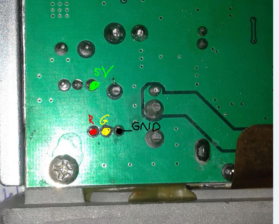

Temat rzeka...
Można oczywiście wlutować się bezpośrednio.
pcb.JPG [ 152.72 KiB | Przeglądane 5631 razy ]
vhf_pcb_bottom.JPG [ 124.21 KiB | Przeglądane 5631 razy ]
