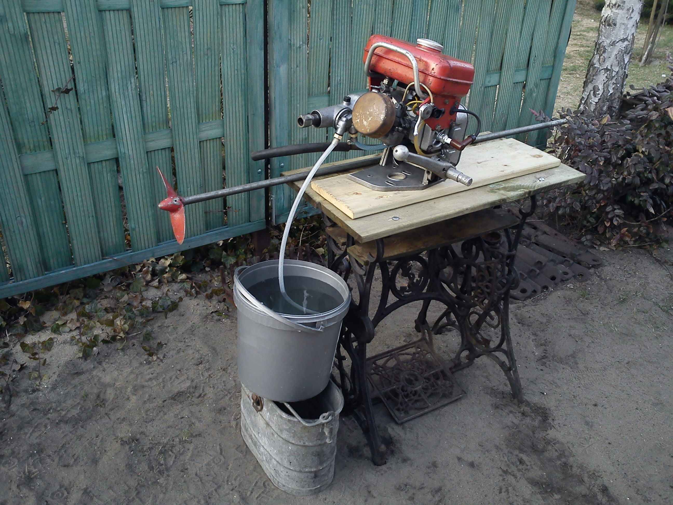

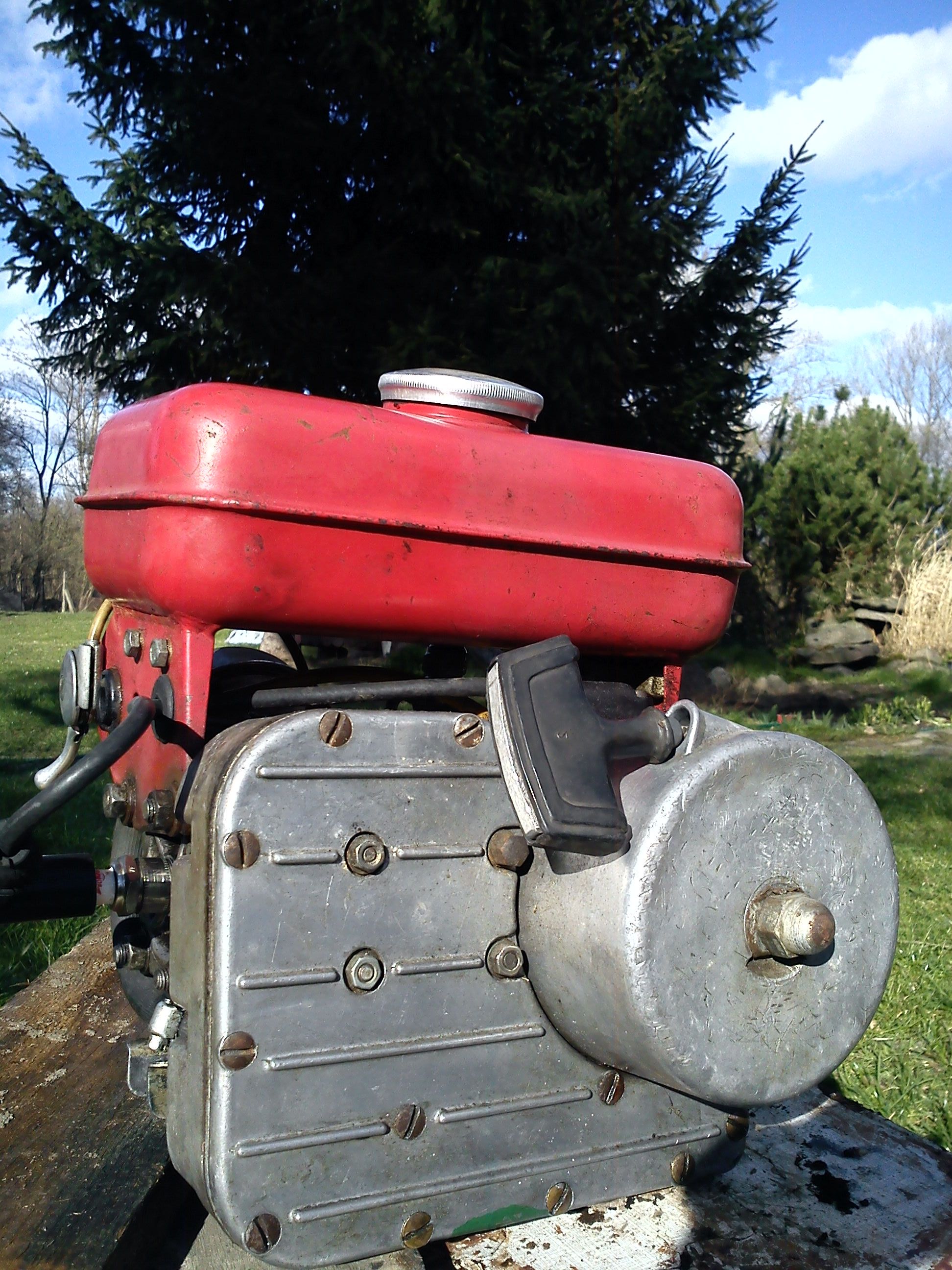

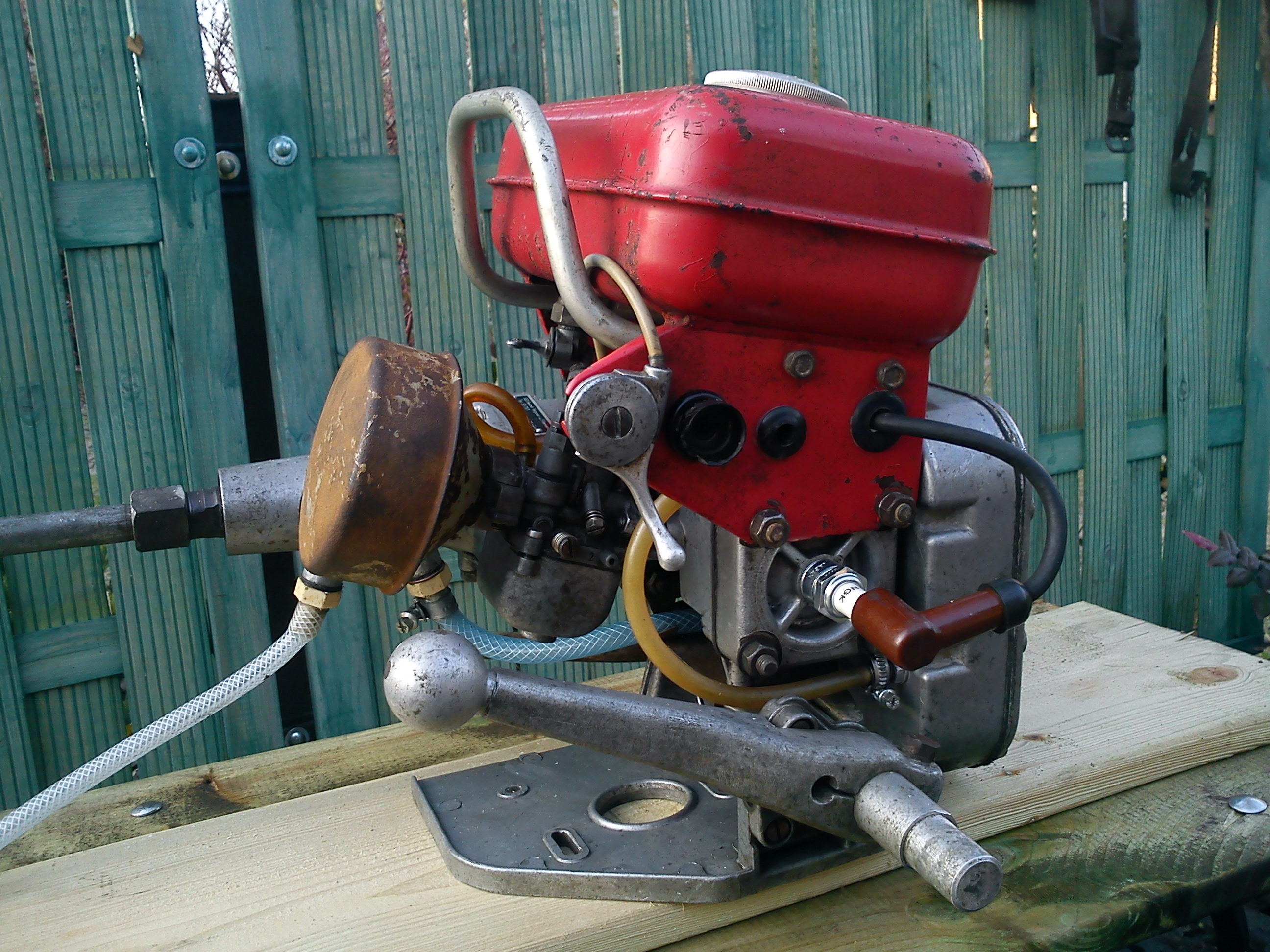

- Witam ;)

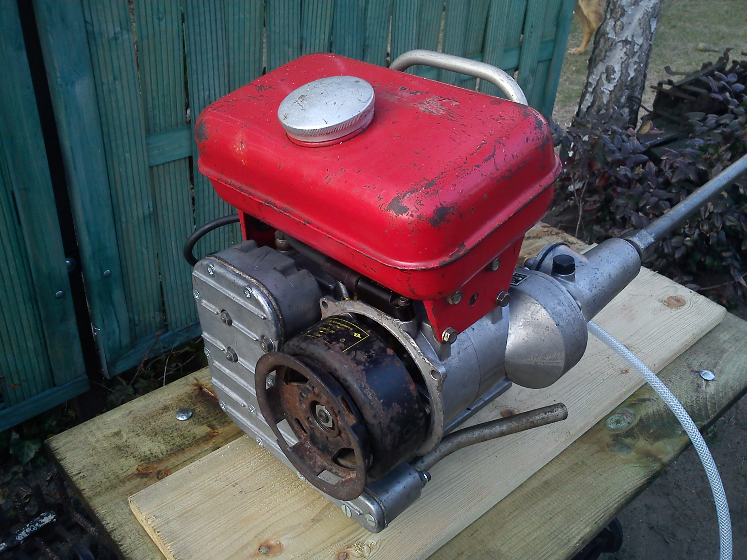

Akurat nadszedł u mnie czas na przegląd silnika Tummler SB 75/1
Moc 1.85kW = 2,5Ps = 2,5KM
Pojemność 73 cm3
Świeca M 14 wartość cieplna 225 - np. Isolator M14-225 (kupiłem zamiennik NGK B7 HS)
Mieszanka paliwa 33,3:1 (Niemcy podają 50:1) używam benzyna 95 + olej do dwusuwów STIHL
Olej w kadłubie przekładni 65cm3 (przekładniowy Hipol 15/PZ/SAE 90/)
Olej w kadłubie łożyska 40cm3 (j/w)
Zbiornik paliwa 2,75 l
Zużycie paliwa 0,6-1,3 l/ godz. w zależności od obciążenia

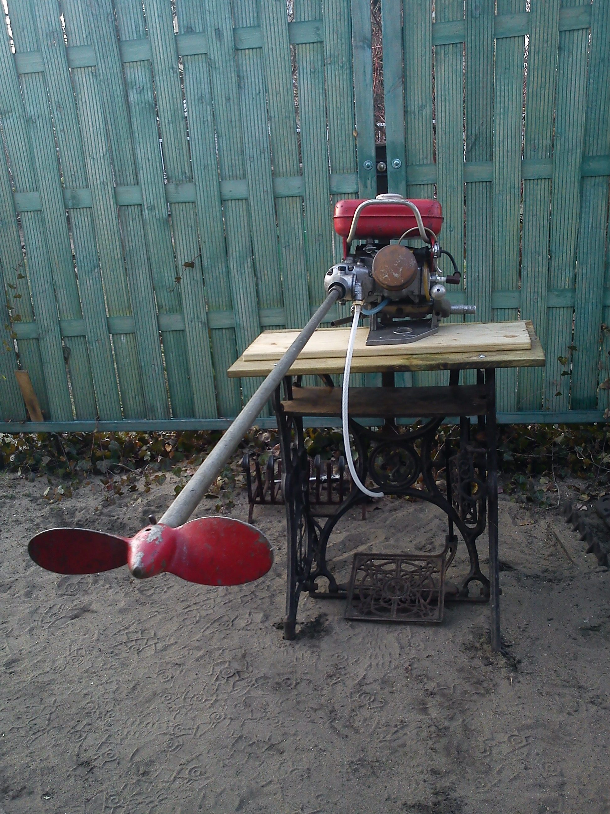

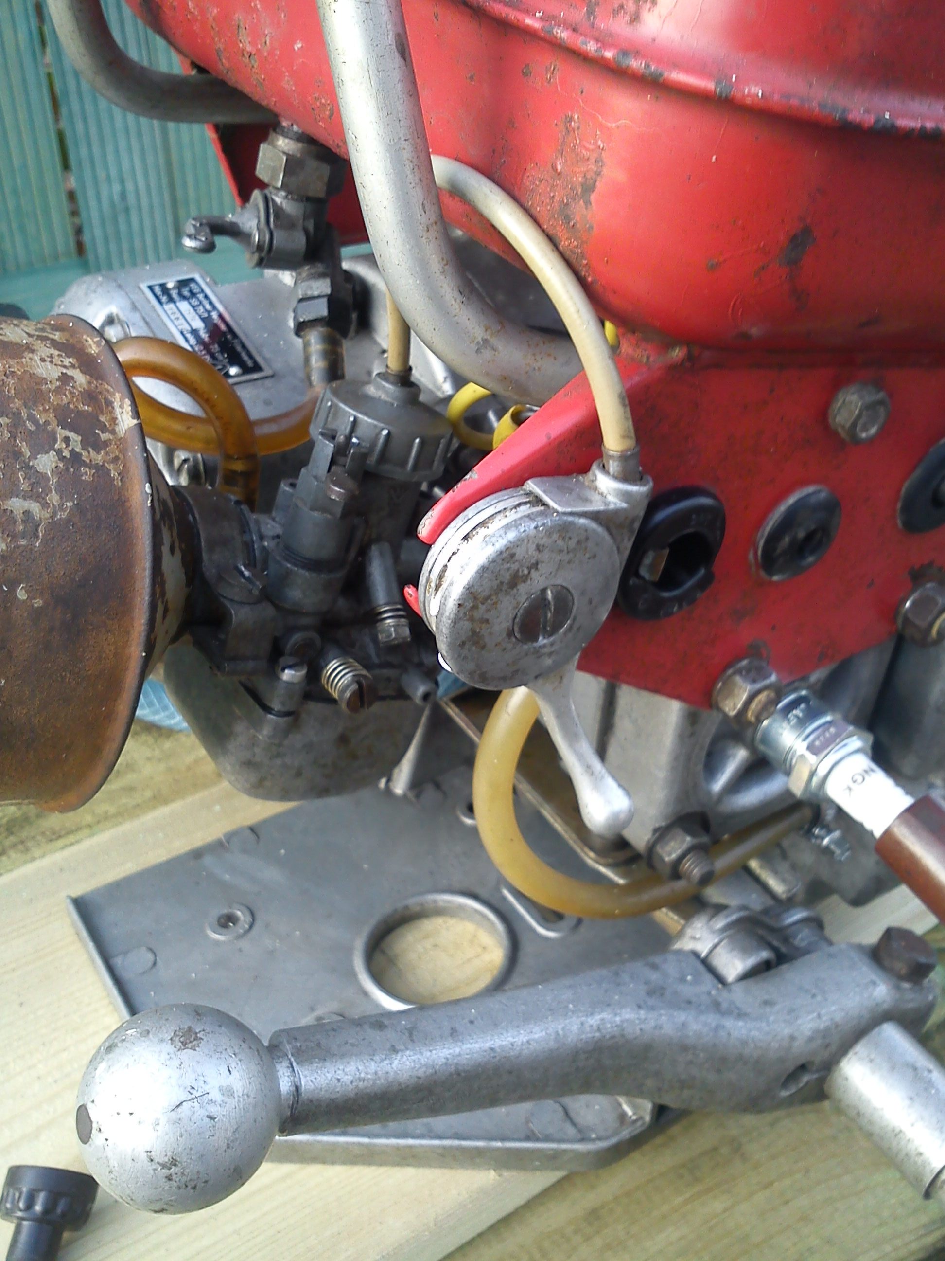

Po wstępnym oczyszczeniu silnik wygląda całkiem całkiem. Niestety nie odpalił. Dowiedziałem się że trzeba sprawdzić i poprawić ew. wymienić pływak. Coś tam już było nie tak. Dam w ręce fachowca. Możliwe że wystarczy regulacja.
Gaźnik to BVF 16 N 1-2
Ciekawe czy jeszcze można gdzieś kupić części lub cały taki gaźnik...?
Bardzo proszę, jeśli ktoś ma, o wymiary i ew. fotkę rury mocującej do kajaka.
Prosta rura 1000mm jak podają w instrukcji jest do mocowania przy łodzi, natomiast do kajaków były stosowane wygięte. Jak się domyślam po to aby silnik był wyżej nad lustrem wody. Pewnie będzie to podobne wygięcie jak w mocowaniu silnika Warty. Może uda mi się do mocowania wykorzystać uchwyty z silnika Salut 3 http://www.prefbol.republika.pl/strona5 ... onstrukcja
Silnik Tummler ma gniazdo do podłączenia świateł (6V 20W). Przydatna i konieczna rzecz jeśli ktoś lubi ew. zdarzy się płynąć rzeką w nocy.
Czy ktoś wie jak można wykonać taką instalację?
Mam na myśli odpowiednie światła boczne, rufowe oraz przednie z jakimś przełącznikiem tak aby było zamienne z maksymalnie skutecznym szperaczem.

Z mojego doświadczenia - jeżeli silnik został odstawiony jako sprawny na zimę i po kilku latach nie odpala to mało prawdopodobny pływak. Prędzej dysze lub zaworek gaźnika, styki przerywacza, kondensator ew. cewka jeśli złapała wilgoć.
Zmiana:
Problemy z pływakiem by się objawiały albo zbyt wysokim poziomem paliwa (wtedy by odpalił bez ssania, ale by "zarzucało" świece) albo wogóle brak stabilizacji poziomu (lało by się z gaźnika paliwo).
Oba te objawy mogą być spowodowane zabrudzeniem starym olejem i ogólnym syfem zaworu iglicowego, oblepieniem nim pływaka lub jego ośki.
Współcześnie dostępne pływaki do 16N1 są najczęściej bardzo podłej jakości (chińszczyzna) i pokrzywione, lepiej 2 razy przemyśleć wymianę.
Skoro posądzasz pływak to rozumiem, że masz iskrę i elektrody świecy po kilku szarpnięciach są wilgotne?
Odpalając Tummlera pamiętaj, że nie cały ruch manetki przekłada się na ruch przepustnicy, czyli chcąc ustawić 1/4 gazu nie ustawiasz 1/4 ruchu manetki, tylko przepustnicy. Najwygodniej zobaczyć ruch przepustnicy po zdjęciu puszki "łapacza fal". Wtedy można sobie oznaczyć na manetce rzeczywisty zakres ruchu przepustnicy i według niego ustawiać położenie rozruchowe gazu.
Przy okazji, zaworki stożkowe paliwa "nie lubią" ruszania po długim zapomnieniu. Tworzące się osady żłobią rysy które powodują później nieszczelność. Lepiej przed pierwszym obróceniem kurka rozebrać i umyć.
Zmiana:
Dopatrzyłem się dopiero, że masz już nowszy "kranik" - nie stożkowy a taki jak w Simsonach, więc nie przejmuj się tym ;)
Gaźniki z serii 16N1 były stosowane w starszych wersjach Simsonów. Niestety żaden z nich nie ma identycznej kombinacji dysz/igły jak Tummler, ale daje się dobrać komplet.
Mi się udało dobrać elementy z różnych gaźników dzięki uprzejmości użytkownika B-e-t-c-h-e-r z popularnego serwisu aukcyjnego.
Dane Gaźników Simsonowych w załączniku (z instrukcji), w Tummlerze:
dysza główna 80
dysza iglicowa 215
iglica 04
położenie iglicy : 4 od góry UWAGA nowe iglice mają o 1 mniej karb, więc 3-ci od góry)
dysza jałowa 35
śruba mieszanki jałowego 0.5-1 obrót
dysza startowa 50
Na tej podstawie da się dobrać komplet.
UWAGA dysza główna i rozruchowa mają ten sam gwint - nie pomylić!
Wygięta poprzeczna rura Tummlera miała mniej przeszkadzać kajakarzowi a nie mocować silnik wyżej. W każdej opcji rury podstawa spoczywa (sama lub zaciskami) na pokładzie.
Unoszenie silnika wyżej nie ma sensu ze względu na malejącą sprawność pochylonej śruby.
Zdemontuj wałek ze swojej podstawy i daj frezerowi na wzór żeby Ci dorobił dłuższą z pręta duralowego.
Do kajaka nie ma sensu chyba robić świateł burtowych, podłącz w jakimś dookólnym kloszu żarówkę 6V/21W (ze sklepu z częściami do np. Simsona). Szperacz żeby przy tej mocy był praktyczny trzeba by zrobić na jakiś mocnych diodach, to i elektronika będzie potrzebna.
Prawdopodobnie najlepiej sobie instalację elektryczną w kajaku wogóle odpuścić ;)

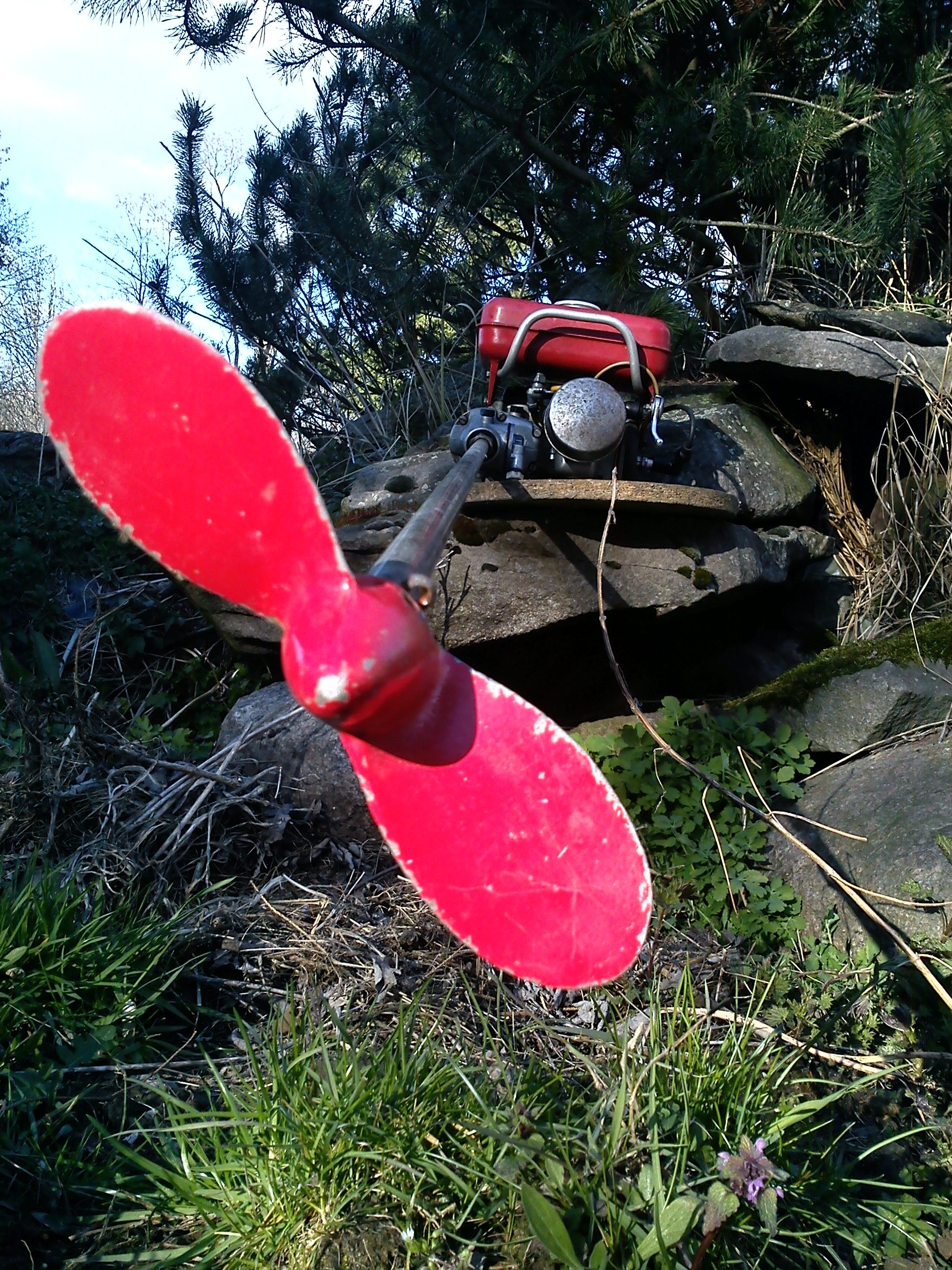

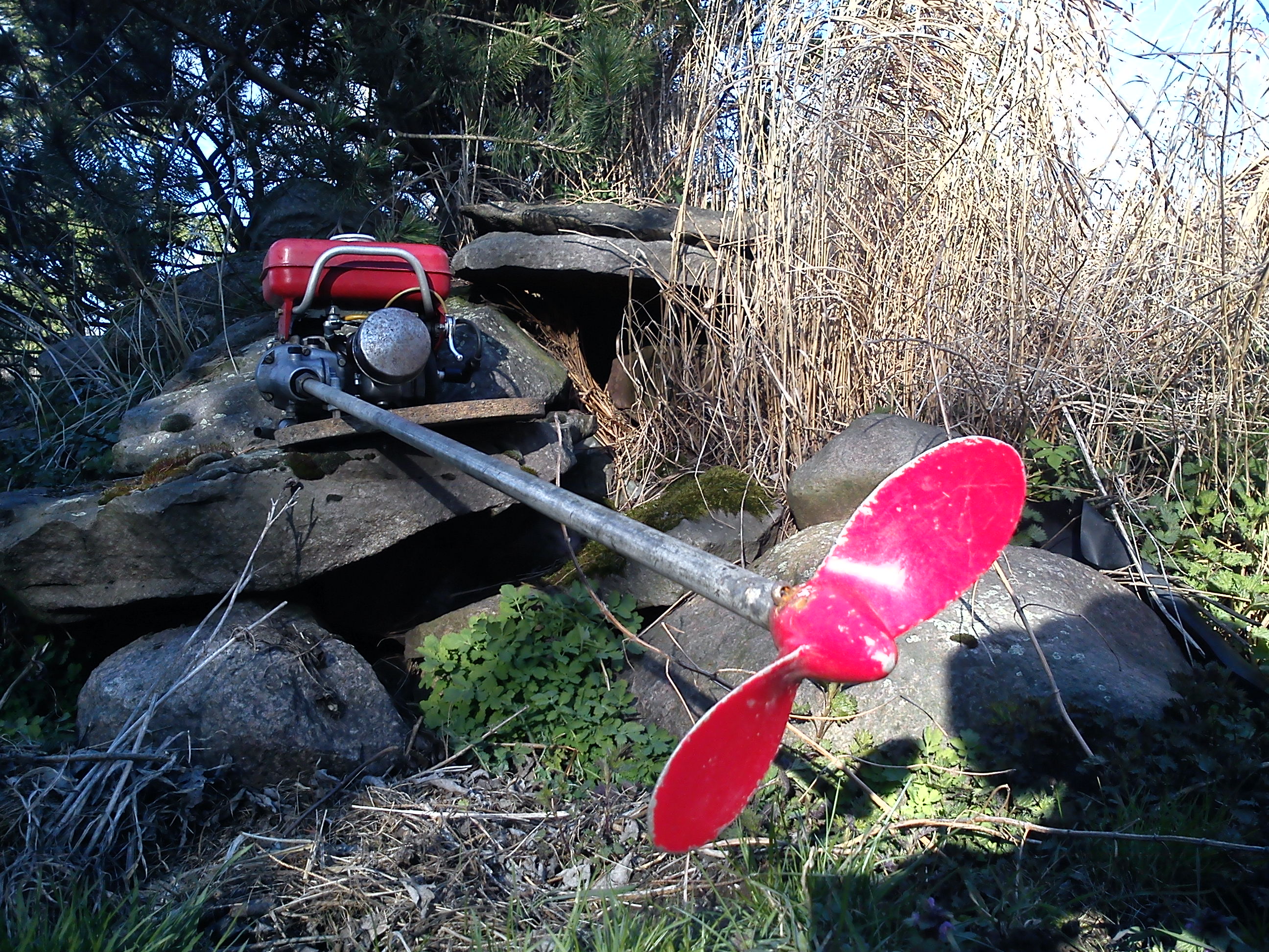

Tummler SB 75/1 {2,5 KM} odpalony ;)
=> cz.1
http://www.youtube.com/watch?v=RRMZtadN ... ure=relmfu
=> cz.2
http://www.youtube.com/watch?v=A25zgrmuiKw
=> cz.3
http://www.youtube.com/watch?v=R6zBBpW4O4E

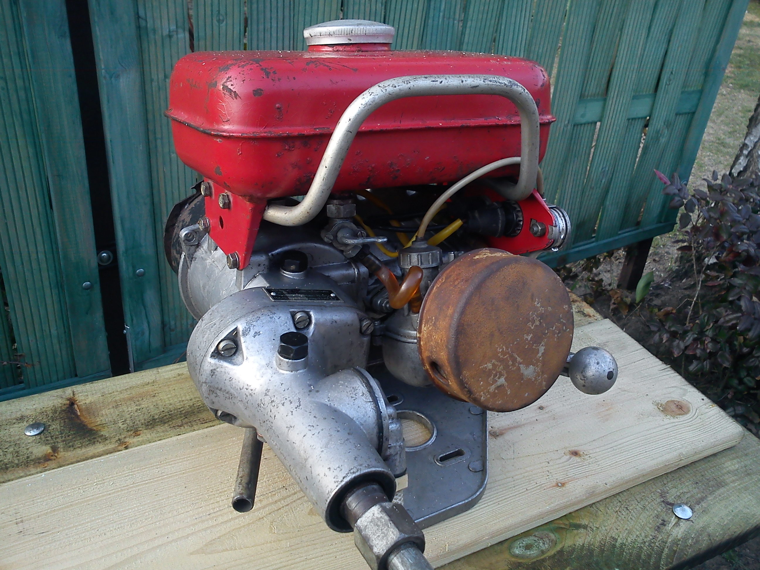

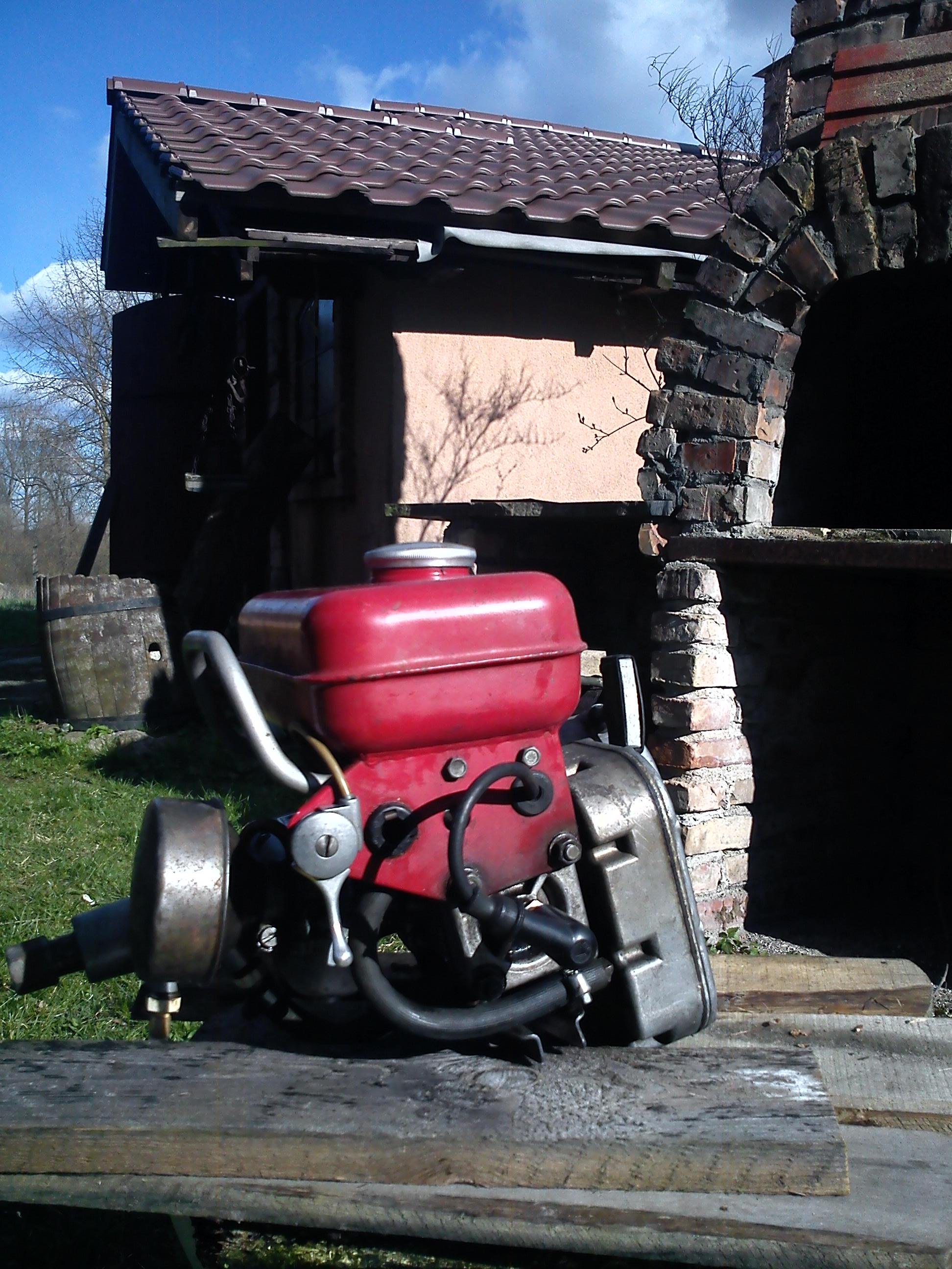

Dokupiłem w dobrej cenie jeszcze jeden Tummler SB 75/1 z napinaczem linki rozruchowej.
Brakuje tu wyłącznika a w tym na poprzednich zdjęciach nie jest kompletny - nie ma przycisku. Może ktoś doradzi jaki można kupić i zastosować.

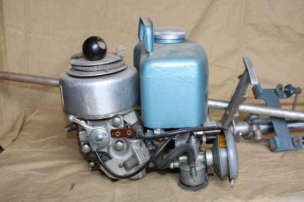

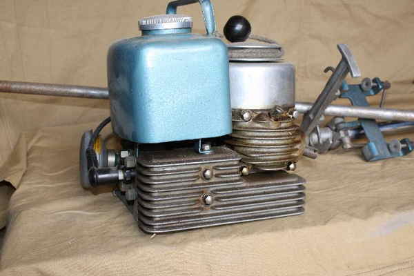

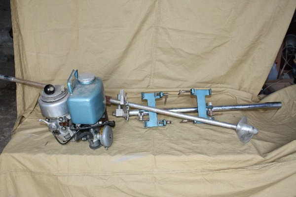

Ja dla odmiany reanimuje silnik Keniga, najprawdopodobniej Seitenbordmotor Typ A, rok prod. chyba 1939.
A dlatego, "najprawdopodobniej " bo jest duża szansa, że zawartość kartonu części po złożeniu będzie wyglądała tak:
(fotka ściągnięta z http://www.klassik-boote.de/)
Czy ktoś zna może taki silniczek?

Powodzenia! Ładnie się zapowiada.
Nie wiem czy w tym kartonie masz do niego bak, ale jeśli nie to wiem gdzie taki (lub podobny - Koenig w każdym razie i kształt się zgadza) mają. Ale mogą być ciężkie negocjacje (np. wymiana na stare części motocyklowe)

Bak jest ale pomalowany pędzlem srebrzanką (podobnie jak reszta elementów) :shock:
Na razie najbardziej doskwiera brak jakiekolwiek dokumentacji :-(
Zacząłem od połatania płaszcza wodnego cylindra
Chyba mam niekompletną pompkę wody chłodzącej:
(brakuje jakiegoś dynksa od góry widocznego na fotce kompletnego silnika)
No i na razie nie do końca rozumiem gaźnik (coś niby szpitalna kroplówka)
Tutaj:http://www.derpoly.privat.t-online.de/fbb-seitenbordmotoren.html#1932koenig125ps
nazywa się to "Ventilvergaser"

No jak jeszcze silniczek ma gaźnik bez pływakowy to naprawdę przygoda go uruchamiać.
Na moim chomiku ( http://chomikuj.pl/janekneuron ) mam jakieś 2 ulotki Koeniga, niestety nic więcej nie mam...

Ktoś ten silnik rozpoznaje? Były właściciel napisał jedynie, że silnik jest niemiecki...
Mi wygląda na NIXE 60 ccm, model z 1958r.

Z całą pewnością Nixe.
Masz wyjątkowe szczęście że kupiłeś z wałem i kompletnym mocowaniem - o to ostatnie jest zawsze najtrudniej. Sam mam 1 silnik (sam silnik) Nixe + drugi w częściach, ale nie mogę skompletować osprzętu.
Jeśli możesz to dla mojej ciekawości się przyjrzyj (jak dotrze) czy śruba napędowa pęka u nasady łopatek - większość egzemplarzy które oglądałem tak ma. Jak już zdobyłem śrubę i dałem do zakładu "śrubiarskiego" to się okazało że nie potrafią naprawić takiego stopu...
W każdym razie gratuluje zakupu.

Witam kolegów.Jestem już z poprzedniej epoki i internet idzie mi słabo.czytam Wasze posty i bardzo chcę pogadać.Kupiłem Timmlera i mam z tym małym diabłem kłopot.Nie chodzi na wolnych obrotach.Ustawiam mu przepustnicę śrubką regulacyjną przepustnicy a on albo nabiera zbyt dużych obrotów albo gaśnie.Jedynie przy życiu można go utrzymać dodając gazu manetką.Z tego co wiem każdy silnik dwusuwowy ma chodzić na wolnych obrotach ustawionych za pomocą śrubki przepustnicy.W moim silniku śrubka od składu mieszanki ma sprężynkę w środku.Nie wiem czy to jest orginał ale tak już jest.Ogólnie bardzo żle reaguje na wkręcanie i wykręcanie tej dyszy.Gażnik umyty dysze przedmuchane poziom paliwa ustawiony.Możliwe ze żle bo tudno zmierzyć kiedy zaworek jest już zamknięty.To moj pierwszy post.Pisałem go godzinę.Widać moją walkę z komputerem.Pozdrawiam wszystkich.WODOM CZEŚĆ.
Krzysztof Odrzański.
PostNapisane: 25 maja 2012, o 05:25
Dołączył(a): 16 lis 2009, o 18:58
Posty: 128
Podziękował : 5
Otrzymał podziękowań: 30
Uprawnienia żeglarskie: zwykly jachtowy
Napisz z którego roku Tummler.
Jeśli z lat '70 i później to ma 2 śrubki - regulacja mieszanki biegu jałowego (pozioma) i zderzak/ogranicznik przepustnicy (pochyła).
Na śrubkach są sprężynki co zapobiega samoczynnemu odkręcaniu.
Nie do końca zrozumiałem twój opis problemu (którą śrubką kręcisz?)
Śrubkę poziomą dokręcasz do oporu (delikatnie) i odkręcasz 3/4 obrotu (zakres od 1/2 do 1 obrotu wg instrukcji) i powinno być akceptowalnie, śrubkę ogranicznika opadania przepustnicy (skośna) wkręcasz tyle, żeby nie trzeba było dodawać gazu manetką żeby nie gasł.
Jeżeli sam płukałeś gaźnik to mogłeś pomylić dyszę rozruchową z główną.
Mają ten sam gwint i wygląd. Dysza główna ma trochę większy otworek i oznaczenie "80" (rozruchowa ma "50"). Po takiej zamianie silnik pracuje poprawnie tylko w bardzo wąskim zakresie obrotów i raczej na ssaniu.
Opis ustawiania poziomu paliwa "na sucho" (pomiar położenia pływaka w różnych pozycjach rozebranego gaźnika) jest w instrukcji serwisowej Tummlera lub w książkach o motorowerze Simson.
Tak na szybko jeśli napełnisz gaźnik, zakręcisz kurek i zdemontujesz dół komory pływakowej to poziom benzyny powinien być z grubsza na równo z występem na wewnętrznej ściance korpusu gaźnika.
Instrukcję polską Tummlera znajdziesz u mnie na "chomiku" http://chomikuj.pl/janekneuron/stare_silniki_przyczepne/tummler . Znajdziesz tam również niemieckojęzyczną instrukcję serwisową oraz instrukcję/ulotkę gaźnika.
Jeśli obsługa "chomika" jest dla Ciebie skomplikowana to mogę je podesłać mailem jak go podasz lub udostępnisz.
Niestety tego typu objawy są przy silnikach dwusuwowych następstwem dostawania się do komory korbowej "fałszywego" powietrza. Może to być nieszczelność na złożeniu kartera lub pod cylnindrem ( uszczelka) , ale niestety najczęściej zwłaszcza przy starszych silnikach są to uszczelniacze wału (simmeringi).
Moim zdaniem to jest przyczyna dla której nie jesteś w stanie wyregulować niskich obrotów , gdyż mieszanka na wolnych obrotach jest zbyt uboga dla stabilnych obrotów silnika.
Obawiam się, że Jack może mieć rację. Ale nie przejmuj się zbytnio. Obydwie naprawy nie są jakoś szczególnie skomplikowane. Być może będą wymagały rozebrania silnika, ale przy takich wielkościach to sama frajda :D. A poważnie, to da się to zrobić w domowych warunkach, koszty raczej Cię nie zabiją, a silniczek odzyska pełną sprawność.
Simmeringi do Tümmlera pewnie dostaniesz bez kłopotów, dorobienie uszczelki wykonasz sam (jak nie wiesz jak, to Ci napiszę - a jeśli nie ja, toi tak dobrze trafiłeś - są tu koledzy, którzy mają to w małym palcu!), więc się nie martw. Jeśli zwalczyłeś komputer, to z silniczkiem poradzisz sobie spokojnie!
