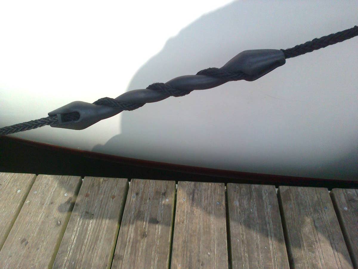

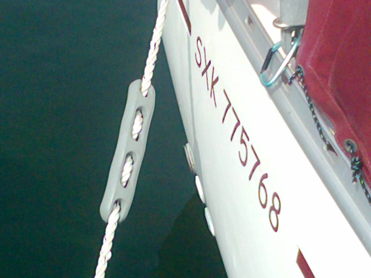

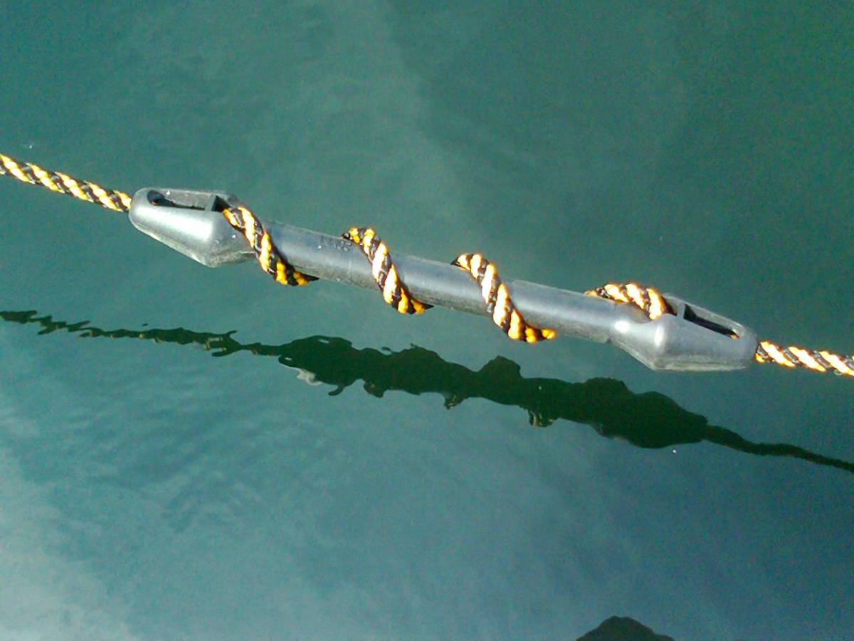

Ja mam cumy 16 mm. Przygotowane mam do codziennego używania 4 komplety cum o różnej długości ale wszystkie (!!!) mają gumowe amortyzatory.
Bez tego nie wyobrażam sobie postoju w takim Helu np. przy wschodnim wietrze > 20 kn.
Kiedyś zrobiłem taki eksperyment - stojąc na Helu przy wietrze E > 30 kn przeszedłem się po kei.
My staliśmy chyba na 8 grubych cumach z gumowymi amortyzatorami, które rozciągają się na 25 - 30 cm ale poza nami NIKT nie miał amortyzatorów.
I widziałem jak na szarpnięciach falowania w porcie całkiem grube cumy bez amortyzatorów strzelały ludziom jak zapałki.
Ludzie mieli walkę o przetrwanie a my staliśmy spokojnie (jeżeli stanie na Helu w tych warunkach można nazwać spokojnym :lol: )
Także nikt mnie nie przekona do nieużywanie amortyzatorów gumowych do cum bądź o wyższości zjawiska elastyczności liny nad zwykłym gumowym amortyzatorem.
Rozciągliwość lin w takich warunkach możemy sobie wsadzić w buty - ważne są normalne gumowe amortyzatory i to im dłuższe tym lepsze.
No chyba, że ktoś lubi mieć powyrywane z pokładu knagi lub pozrywane cumy ...

Szanowny Kolego
Rozbawiłeś mnie tymi pytaniami do łez :rotfl:
Niemniej spróbuję - jako prosty inżynier - odpowiedzieć Ci na pytania.
Lin i amortyzatorów używam takich:
Amort. 3.jpg [ 81.84 KiB | Przeglądane 6079 razy ]
Amort. 2.jpg [ 74 KiB | Przeglądane 6079 razy ]
Amort. 1.jpg [ 80.6 KiB | Przeglądane 6079 razy ]
Liny cumownicze mam w większości 16 mm i wytrzymałość ich jest zdecydowanie wystarczająca :lol:
Mam na jachcie 6 dużych knag 300 mm i nie mam na nich żadnych kłopotów z obłożeniem na nich 12 cum średnicy 16 mm
Amortyzatory mam w bardzo dobrym stanie - nie widać na nich kompletne śladów żadnych pęknięć i ich zużycia.
Całą resztę Twoich pytań podsumuje stwierdzeniem, iż posiadane amortyzatory działają w sposób wystarczający dla bezpiecznego i w miarę komfortowego postoju w porcie nawet przy dużym zafalowaniu.
Mam nadzieję, że to będzie odpowiedź satysfakcjonująca Cię. :lol:
Pływam obecnym jachtem 9. rok - przepłynąłem nim po Bałtyku ponad 14 tys mil i obecny sposób cumowania i używane cumy i amortyzatory nigdy mnie nie zawiodły.
Czy coś jeszcze w tej materii wyjaśnić ? :D

Rozbawiłeś mnie tymi pytaniami do łez Niemniej spróbuję - jako prosty inżynier - odpowiedzieć Ci na pytania.
Spytałem inżyniera a odpowiedział humanista.
Ale tak naprawdę to nie odpowiedziałeś na żadne pytanie. Nadal nie wiemy z jakiej liny masz zrobione cumy. Nie wiemy dlaczego wymieniłeś nazwę Dyneema i co chyba najważniejsze, nie tylko nie znamy parametrów pracy twoich cum ale także niewiele wiemy o twoich amortyzatorach.
Jeżeli mówiąc o linach Dyneema chciałeś dać nam do zrozumienia, że takowe posiadasz jako cumy to pełen szacun. Odważny i rozrzutny z ciebie człowiek, 16mm liny z włókien polietylenu wysoko przetworzonego to wytrzymałość ok. 20T oraz inne parametry pracy porównywalne do liny stalowej. W twoim wypadku to faktycznie zero elastyczności dla takiej cumy.
Ale dlatego też masz tak dobre amortyzatory, co prawda niewiele wiemy o nich no może poza tym, że nie były najtańsze i zostały zakupione w Szwecji. Ale jak sam napisałeś, rozciągają się przynajmniej na 25-30cm. Tylko czy mógłbyś nam wyjaśnić, tak po „inżyniersku”, jak to jest możliwe w sytuacji przedstawionej na zdjęciu nr.2? Ile „luzu” na swobodną prace ma ten niewątpliwie bardzo dobry i polecany amortyzator. Przypominam, że za cumy masz „prawie stalówki” zresztą w rozciągliwość każdej innej liny także nie wierzysz. Tylko czy bez tej „niewidzialnej rozciągliwości” następne amortyzatory (1 i 3) maja zapewnioną swobodną prace do 30cm?
Inną kwestią jest twój nowatorski plan wybrania i zamocowania na pokładzie 9metrowego jachtu 12 lin o rożnych przekrojach (12-16mm jak sam wspominałeś). Przyznam była to dla mnie ciekawostka ale już nam po inzyniersku wyjaśniłeś. Sprawa bajecznie prosta masz sześć dużych 300mm knag i to powinno nam wystarczyć. Nie jest ważne jak są rozmieszczone, jak zamocowane lub jakie siły mogą przenosić.
A tak bardziej na poważnie to z większością twoich „prawd objawionych” się nie zgadzam jednak nie zamierzam ciebie do niczego przekonywać. Powiem więcej, tak długo jak wierzysz w swoją nieomylność nic nie zmieniaj, najważniejsze to dobre samopoczucie.
Sytuacja powyższa zdarzyła mi się raz jeden przy bardzo niekorzystnym zafalowaniu na Helu
Moje 12 cum z amortyzatorami dały mi wówczas w miarę duży komfort postoju w sytuacji, kiedy innym cumy bez amortyzatorów pękały jedna po drugiej.
Knagi mam klasycznie - dwie na dziobie, dwie na rufie i dwie na śródokręciu.
W obłożeniu 12 cum na sześciu dużych knagach nie było żadnego "doktoratu" - da się to zrobić bez żadnego kłopotu.
Ale jak piszę - każdy ma swoje przemyślenia i możesz się z moimi nie zgadzać.
ps. a fotki robiłem na szybko - nie w sytuacji obłożonej i pracującej cumy stąd te luzy lin.
