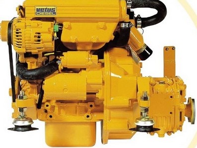

Według Volvo, 30 st wystarczy, żeby szlag trafił to lub tamto.
miska i smok w silnikach morskich jest tak skostruowana żeby przy przechyłach ten olej jednak był zasysany, jak we wszytskim Volvo też założyło bezpieczny margines, myślę że do przechyłu 45 st. nic się nie będzie działo
8e384300cb3a2cadaa392dfe851d87d2.jpg [ 37.04 KiB | Przeglądane 4860 razy ]
pozdro Zbyszek

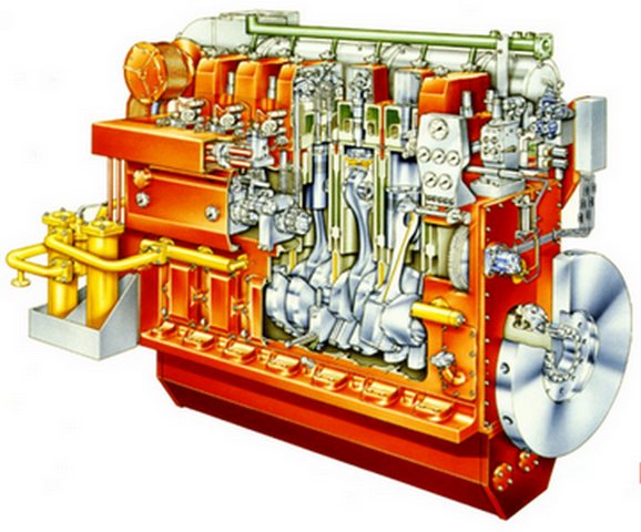

Techniczne wykonanie układu zasysania oleju by działał w przechyłach wydaje się proste.
Wystarczy odpowiednio wyprofilowana miska olejowa z przegrodami, odpowiednio zaprojektowanym smokiem, bądź podwójny układ smoka.
PostNapisane: 18 sty 2013, o 11:37
Posty: 1818
Lokalizacja: Rumia
Otrzymał podziękowań: 299
Bo to przykład silnika Diesla morskiego, ;) A Volvo to się tyczyło pytania Maara i tego co zapisali w swojej instrukcji obsługi, :mrgreen:
Dokładnie tak . np.
img032(1).jpg [ 62 KiB | Przeglądane 4834 razy ]
pozdro Zbyszek
PUMA 42 S/Y SINE METU
http://www.maxiskippers.pl

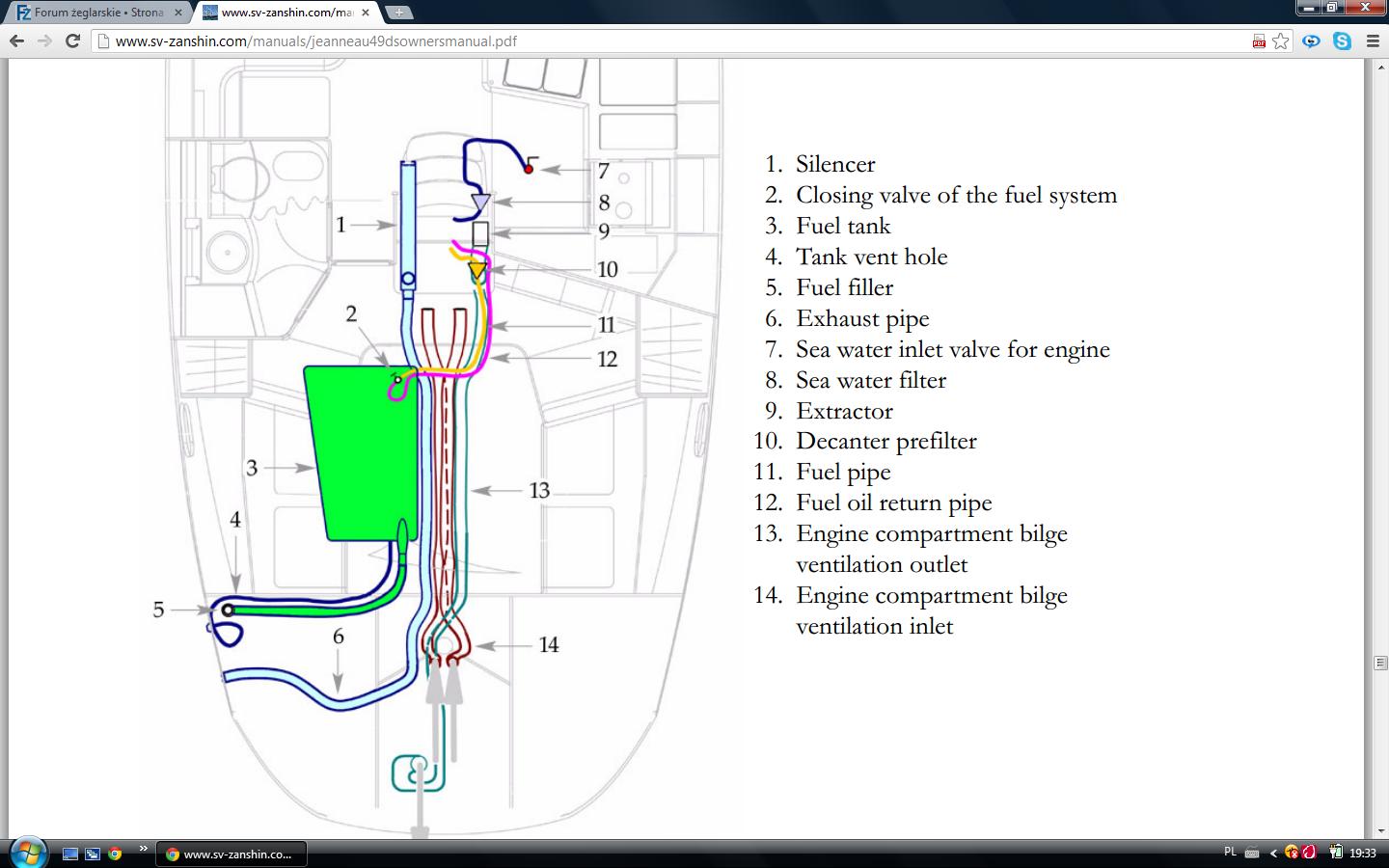

Na paru jachtach z grupy nowoczesnych czarterowych np. na Sun Odyssey 49 widziałem wlot probierczy wody chłodzącej odsunięty od osi jachtu o około 1m. W sytuacji gdy zawór ten jest po nawietrznej, a przechył osiągnie ponad 20 stopni, to mało prawdopodobne by nie miało to wpływu na chłodzenie. W dużym przechyle następuje wentylacja dna poza tym przy takim przechyle wlot znajduje się w pianie ,a nie w wodzie
Chcesz powiedzieć, że takie umiejscowienie tego poboru wody jest OK ?
Ja tam sie nie znam ale u siebie założyłem praktycznie w diametralnej jachtu.
PostNapisane: 26 sty 2013, o 18:00
ins napisał(a):
probierczy
Jeśli probierczy to moze być gdziekolwiek.
Jeśli pobierczy (a sądzę, że wyszła Ci literówka) to powinien być możliwie blisko diametralnej, na pewno nie w miejscu, gdzie z wody robi się piana.

Rzeczywiście słowo pobierczy to lapsus. Wlot poboru wody zaburtowej powinienem napisać. Ja wiem gdzie powinien być wlot ale widziałem je na paru jachtach oddalone od diametralnej. Właśnie czarterując SO 49 w umowie zapisana była uwaga o nie korzystaniu z silnika przy przechyle ponad 10 stopni. Czarterując w Holandii Gouwzee 42 armator również zwrócił mi uwagę by nie żeglować przy pracującym silniku z dużym przechyłem na jedną z burt / nie pamiętam którą / ze względu z położenie wlotu wody zaburtowej.
Nie gniewaj się Piotr ale chyba źle oceniłeś odległość, tam jest max pół metra.
Komentarz: Instukcja obsługi SO 49 str. chyba 106
SO 49 Engine instalation.jpg [ 125.81 KiB | Przeglądane 4253 razy ]
pozdro Zbyszek

Nie wiem jaki jest tam filtr wody zaburtowej.
U mnie na jachcie byl przypadek, ze nie tyle wlot poboru wyszedl z wody a przelala sie woda w filtrze, co zaskutkowalo w jakis sposob, ze silnik przestal zasysac wode.
Sprawe uratowalo zdjecie oslony filtra i zalanie go woda.

junak73 napisał(a):
To zależy jaką stronę tego Guide Manual wyświelisz.
Czy jesteśmy pewni że w czasie płynięcia z takim przechyłem - wcale nie dużym - do systemu chłodzenia woda dochodzi w ilościach pożądanych
