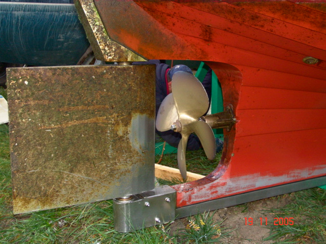

Odpowiem Ci na to tak - moja wiedza i doświadczenie mówią, że na "zapiętym" biegu "wstecz" silnik nie powinien się samodzielnie odpalić.
Nie jest mi znany żaden taki przypadek.
Natomiast na "zapiętym" biegu "naprzód" sam parokrotnie odpaliłem silnik zarówno na obecnym swoim jachcie (mając trzy-łopatową śrubę składaną) jak i na np. poprzednim jachcie gdzie śruba była 4-łopatowa (jak na fotce).
Tyle, że w tym drugim przypadku przekładnia MUSIAŁA być na luzie w czasie pływania pod żaglami, gdyż przy zablokowanej śrubie wytwarzała się za nią tak duża turbulencja wody, że ster praktycznie znajdował się w w środku tego "młynu" i nie było możliwości sterowania, że względu na jakikolwiek laminarny opływ wody wokół płetwy steru.
No to tak na szybko.
Kuter śruba i ster.JPG [ 150.65 KiB | Przeglądane 4568 razy ]

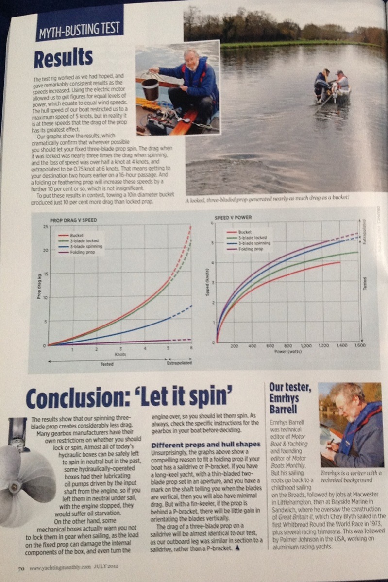

Zawsze włączam wsteczny, powody są dwa, cisza i niewycieranie (niepotrzebne) zimeringu. Utraty prędkości nie brałem pod uwagę, piszecie o jednym węźle, to dużo.
widzę, ze wyważacie otwarte drzwi a mnie zmuszacie do siegania do źródeł... Problem ten bowiem (blokować czy nie blokować śruby w trakcie żeglugi) rozważało i testowalo PBO czy YM. Nie pamietam które i kiedy dokładnie, więc musicie mi wybaczyć ale podrzuce werdykt pózniej, bo przekopanie kilku roczników obydwu trochę czasu mi zabierze...

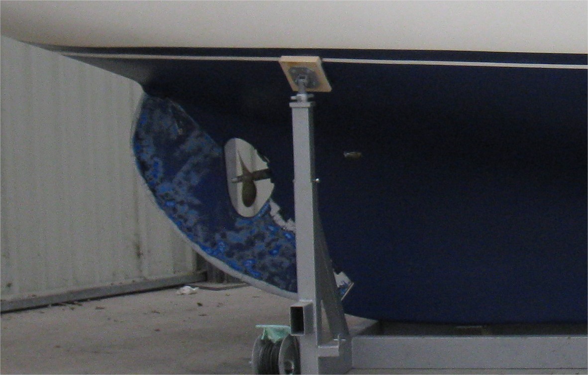

Przy takiej konstrukcji zastanawiam sie nad najlepszym rozwiazaniem.
Moze faktycznie skladana sruba?
Niemniej jednak sruba i zawirowania ktore przez nia powstaja nie dzialaja komfortowo na prace sterem.
Dlatego plywam z manetka w pozycji N
HRP28.jpg [ 154.12 KiB | Przeglądane 4612 razy ]
Monia to przecież dyskusja akademicka o wyższości świąt Bożego Narodzenia nad świętami Wielkiej Nocy :D Wiele zależy od danej jednostki, od rodzaju śruby, od usytuowania steru.... Temat wraca od lat jak bumerang, a tak naprawdę każdy powinien indywidualnie zdecydować, kiedy i jakie rozwiązanie jest lepsze.
Nie pamiętam źródła, ale ponad dekadę temu czytałem gdzieś, że o dziwo zablokowana stała śruba stawia mniejszy opór niż puszczona swobodnie. Do tego niewątpliwie dochodzi kwestia zużycia łożysk i uszczelniaczy oraz wspomnianego hałasu obracającej się śruby. Ale z drugiej strony niektóre jachty mają prądnicę na wale.....
Krzysztof Chajęcki "meping"
Za ten post autor meping otrzymał podziękowanie od: M@rek
PostNapisane: 27 sty 2013, o 21:40
meping napisał(a):
Toteż właśnie dlatego chce znaleźć. Bo zabrali sie oni do przetestowania prawdziwości założeń i twierdzen obu stron. Coby ocenić miarodajnie jak jest. Jutro powinnam znaleźć...

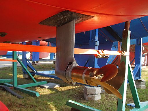

Zmierz długość łopat po złożeniu bo obawiam się, że może zabraknąć Ci miejsca w wycięciu płetwy na składaną śrubę.
DSCF0670.JPG [ 54.83 KiB | Przeglądane 4073 razy ]

Obiecane wyniki testu. YM testował to używając trojlopatowej śruby i jako napęd mając silnik elektryczny, na małej łódce. Profil odpowiada najbardziej przekładni saildrive. Potem potestowali srubę skladaną. Utrata prędkości dochodziła do ponad 0,5 w. przy 4 w. Opór śruby zablokowanej jest ponad 3 x taki jak luznej. I prawie równy ciagnieciu wiadra o średnicy 10 cali (25 cm).
Oczywiście, jesli ma sie łódke z długim kilem, można zainstalować śrubę z dwiema lopatami i ustawiać ja w diametralnej, opór będzie zbliżony do tego śruby skladanej. Nie zadziała to już w przypadku finkila...
Śruba zastosowana w teście to 12x12 cali (12 cali średnicy i 12 cali skoku).
ImageUploadedByTapatalk HD1359372862.534749.jpg [ 268.76 KiB | Przeglądane 4014 razy ]

Nooo
Conclusion: Let it spin
