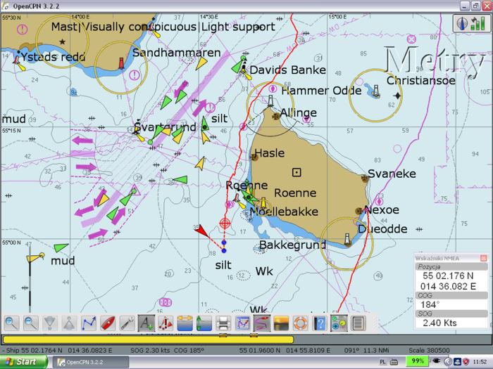

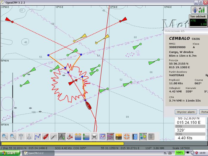

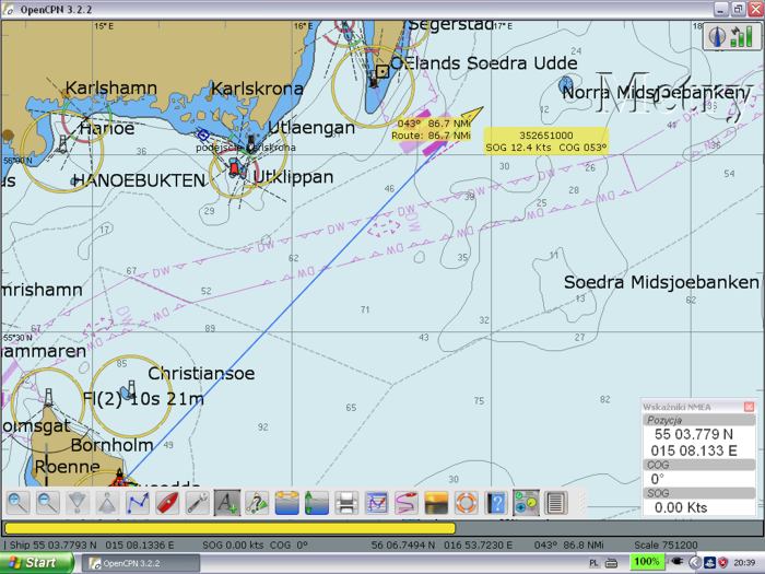

Wróciłem z rejsu i mogę podzielić się swoimi spostrzeżeniami.
W tym roku zastosowałem do odbioru MarineGadget Radar - AIS Receiver ( stary odbiornik skradziono mi).
Muszę przyznać że byłem mile zaskoczony.
Zestaw
Antena Slim Jim pod salingiem
10 m przewodu H155
i wcześniej wspomniany odbiornik dały zasięg odbioru
na otwartym morzu ok 25-30nm średnio. fotki ais1 i ais2
ale były też takie kwiatki jak ten na ais3
Domyślam się że "zagrała" tutaj stacja brzegowa z Olandii..
ais2.jpg [ 62.02 KiB | Przeglądane 24860 razy ]
ais3.jpg [ 74.78 KiB | Przeglądane 24860 razy ]
ais1.jpg [ 83.4 KiB | Przeglądane 24860 razy ]

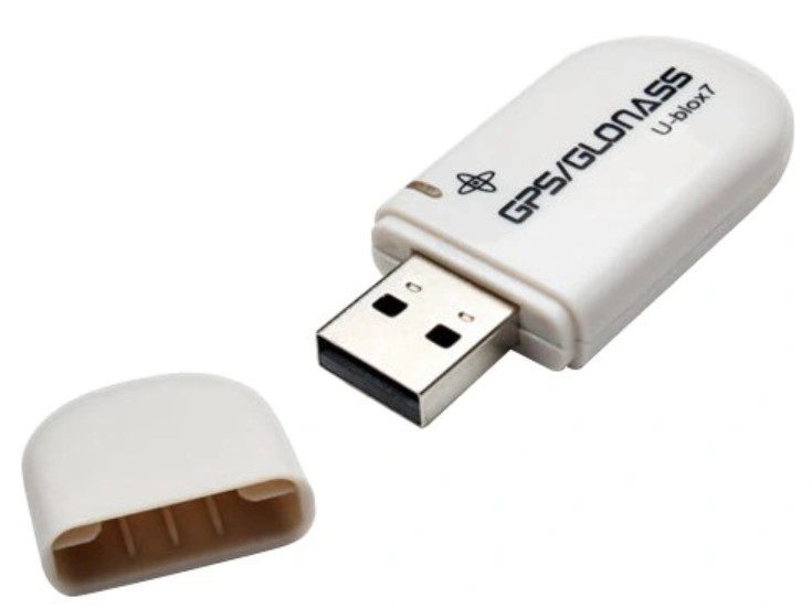

- Odbiornik GNSS USB, obecnie konkretnie: Beitian BN-86U (chip U-blox 8).

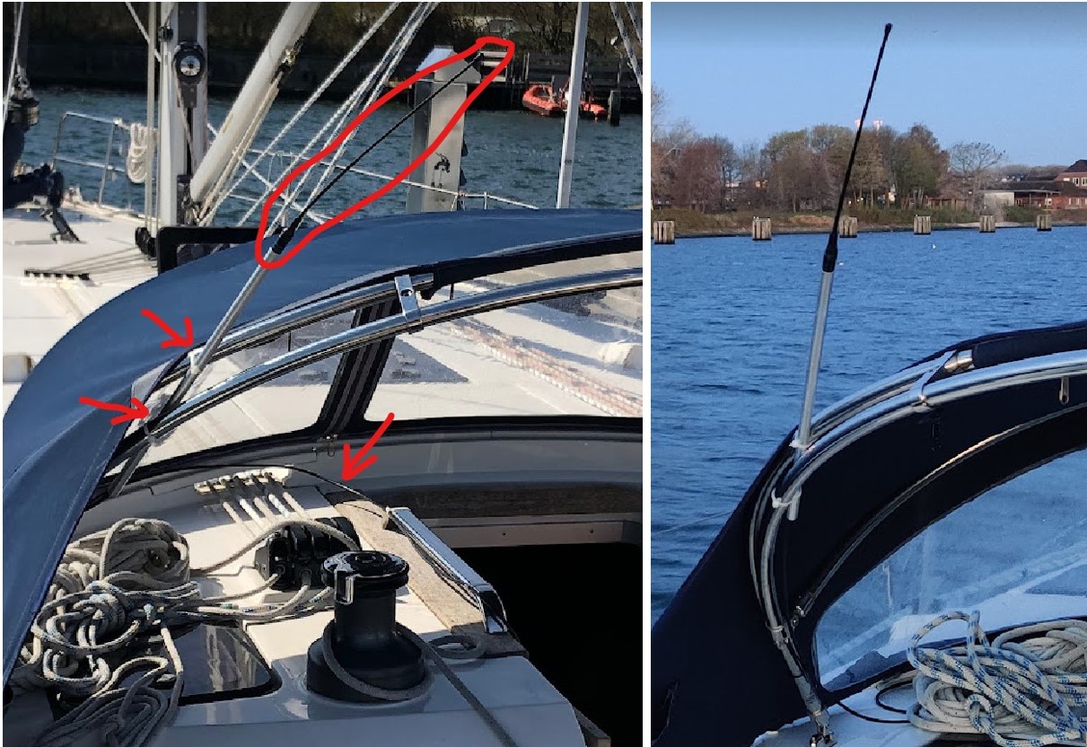

Antena AIS na szprycbudzie, mocowanie rurki trytkami, przebieg przewodu:
antena_AIS.jpg [ 286.93 KiB | Przeglądane 19650 razy ]

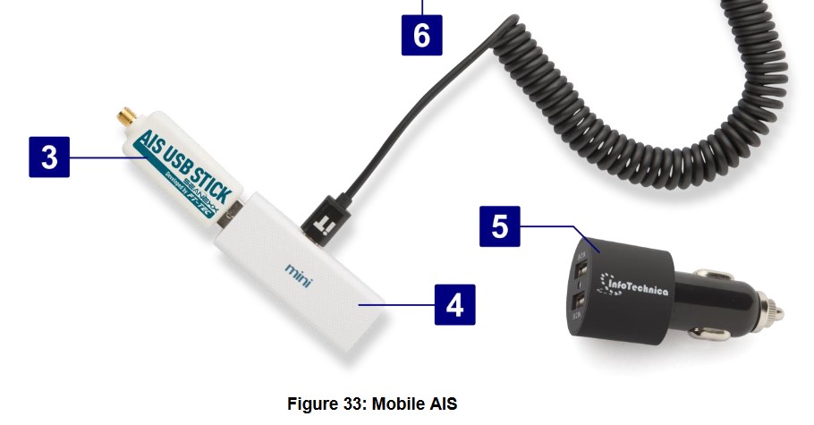

1. AIS w formie pena podłączam do laptopa za pośrednictwem kabelka USB (przedłużacza). Boję się, ze włożony bezpośrednio zostałby przypadkowo wyłamany (szczególnie z uwagi na wpięty z drugiej strony dość sztywny kabel antenowy). Tak samo robiłbym z odbiornikiem GNSS, gdyby był bez kabla wpinany bezpośrednio w gniazdo USB, taki np:
GNSS_USB_bez_kabla.jpg [ 27.98 KiB | Przeglądane 19656 razy ]

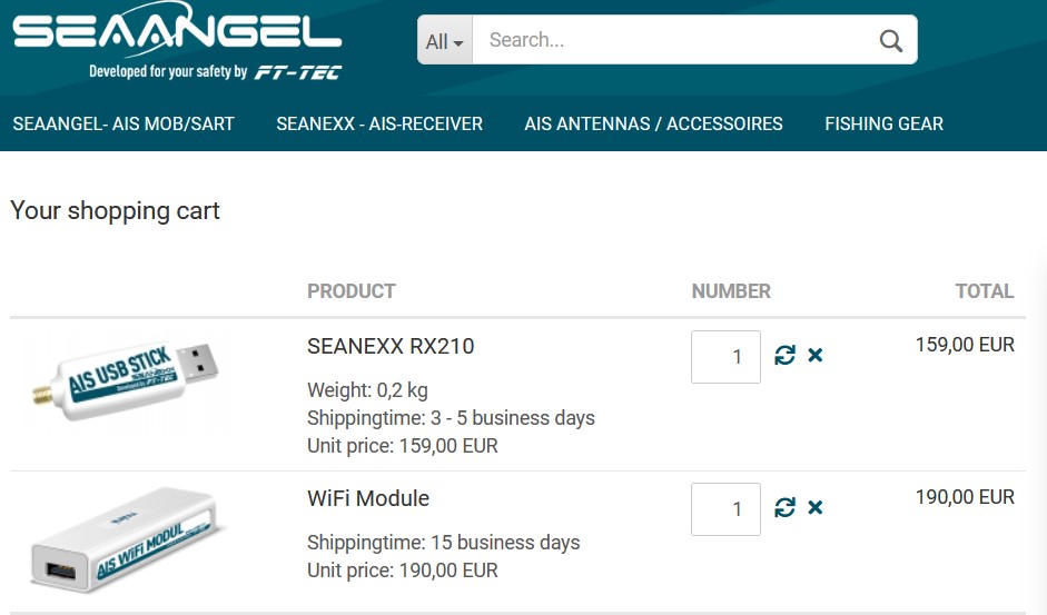

Taki zestaw: RX210 + WiFi jest bardziej "kieszonkowy", ale niestety nie tańszy :-(
AIS_2kanały_GNSS_WiFi.jpg [ 72.99 KiB | Przeglądane 19576 razy ]

TAtomicus napisał(a):
E, pisałem, że USB odpada. I to z wielu powodów.
Albo nie załapałeś jak to działa, albo masz alergię... :D
RX210_z_WIFI.jpg [ 46.3 KiB | Przeglądane 19546 razy ]
