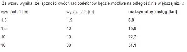

Bardziej przemawia to:
vhf.jpg [ 18.69 KiB | Przeglądane 5597 razy ]
Moc niewiele pomoże kiedy anteny się nie widzą.

Artykuł, na który się powołujesz porównuje RG213 z RG58. To bardzo niesprawiedliwe porównanie.... RG58 nie nadaje się do instalacji jachtowych, szczególnie kiedy antena jest na maszcie. Wiem, że jest używany powszechnie, ale zupełnie niesłusznie.
O ile zgodzę się w 100%, że kabel RG-58 zupełnie nie nadaje się do anten pracujących w morskim paśmie VHF (tłumienie rzędu 10-20dB/m dla 150Mhz), o tyle "stosowanie powszechne" występuje chyba w Norwegii. Nigdy nie spotkałem w PRL łódki z instalacją antenową opartą o ten typ kabla.
Ujął bym to nieco inaczej. Widoczność anten niewiele pomoże, kiedy emitowana moc jest niewystarczająca.
Zosta, ten wzór jest fajny, tyle że jakoś średnio odnosi się do rzeczywistości. Słyszałeś rozmowę, albo może prowadziłeś rozmowę jacht-jacht na odległość 20 Nm?
Większość jachtów żaglowych anteny ma na masztach, często znacznie wyżej niż 10 metrów i... jakoś ciężko jest sobie pogadać na dystansach większych niż kilka mil.
Tak się dzieje z powodów opisywanych przez Walianta.
