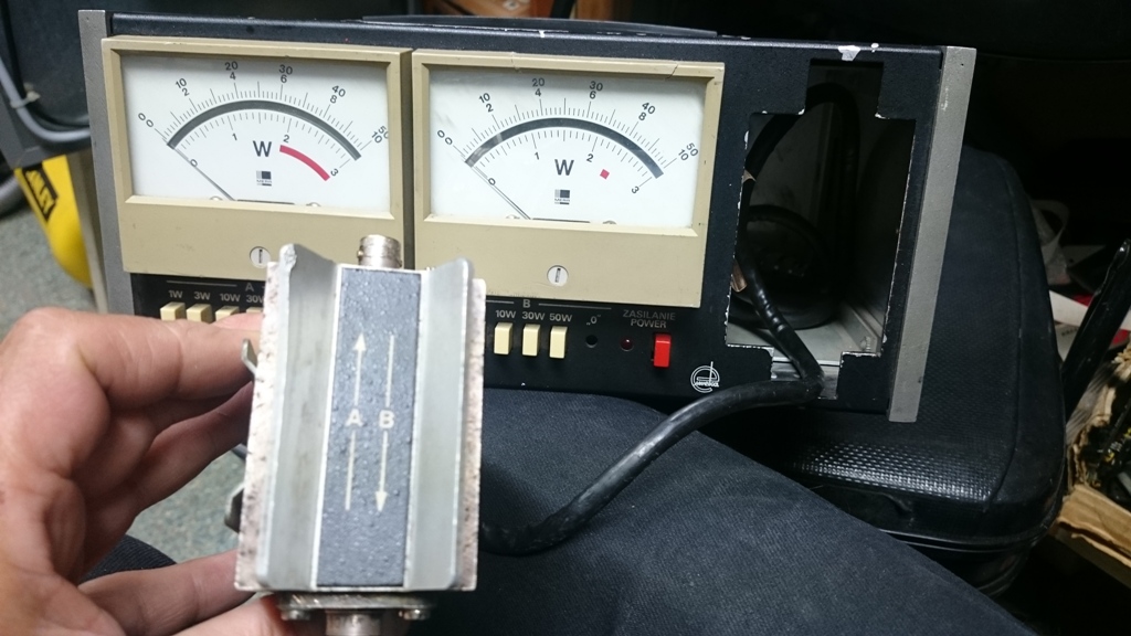

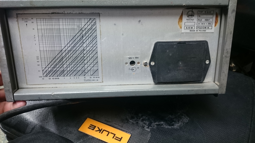

Reflektometrem NIE MOŻNA zmierzyć mocy w.cz.
W celu poszerzenia twojej wiedzy i zmiany przekonań udałem się po zdjęcie dowodu do swojego warsztatu :) Może mylisz mierniki i wskaźniki z przyrządami pomiarowymi! Aparaturę kontrolną pomiarową w Polsce na eksport i potrzeby wewnętrzne produkowało zjednoczenie Mera, które miało większe OBR (Ośrodki Badawczo Rozwojowe w większych miastach) Zaś do kalibracji aparaturę np. Rohde & Schwarz, która działa bez kalibracji i przechodzi legalizację w Londynie do do dziś bez ponownych kalibracji ponad 40 lat. Aby wykonać układ pomiarowy mocy potrzebne sztuczne obciążenie choć znana antena z dopasowanym kablem zmniejszy dokładność o parę procent, co najwyżej dla 25W o max 2,5W. Mierzymy w trzech miejscach w środku pasma i na skrajach, a w praktyce stroimy na 16K 156.800 MHz bo bezpieczeństwo to priorytet. Stroimy też antenę typu GP np. przez skracanie lub wydłużanie szczytówki. Nie zrobisz tego dobrze wskaźnikiem swr amatorskim ze skalą z jakimiś czerwonymi polami bo to mierniki trochę niskiej precyzji :)
Dla rozwiania twoich wątpliwości E320 reflektometr oparty na dwóch miernikach mocy wypromieniowywanej i wracającej do nadajnika z mojego warsztatu uf. musiałem odbyć wycieczkę ale dla prawdy chyba warto :)
DSC_3179.JPG [ 257.31 KiB | Przeglądane 4310 razy ]
DSC_3178.JPG [ 237.23 KiB | Przeglądane 4310 razy ]
Ja nie mam wątpliwości.
Nie reflektometr oparty, tylko urządzenie z reflektometrem i miernikiem mocy.

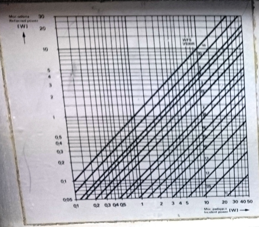

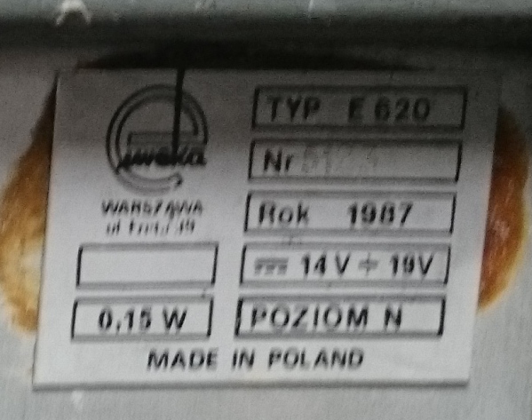

Analogicznie pomiar mocy prądu stałego składa się z pomiaru iloczynu prądu i napięcia z amperomierza i woltomierza i tak się mierzy laboratoryjnie, dla wygody i taniości hybryda wyskalowana w Watach jako miernik mocy analogowy jest już miernikiem, wskaźnikiem licznikiem mocy jak dodatkowo w rejestruje funkcję w czasie. Bo wzór jest [W] P=[V]U*[A]J
swr = proporcji P padająca[W]/P odbita [W] gdzie 0 to 1W/1W ideał i skrajny 1W/0 zwarcie i skala wykreślana jest do współczynnika na poziomie umownych 3 co już jest w praktyce stratą mocy nie do przyjęcia dla celów serwisowych układ ma jakiś błąd w elementach składowych stąd wspłóczynnik "swr" lub "WFS" jest uproszczonym obrazem parametru proporcji mocy, którą mierzy powyższy miernik dwóch mocy w przeciwnych kierunkach kierowanej. Bez w wchodzenia w macierze i liczby zespolone, które miałem w technikum mechaniczno-energetycznym na elektronice, pewne rzeczy się upraszcza do poziomu instalatorów, a dziś już rzadko to wykładają na studiach, a szkoda.
SWR wykres.jpg [ 377.08 KiB | Przeglądane 4281 razy ]
E620.jpg [ 134.83 KiB | Przeglądane 4281 razy ]
