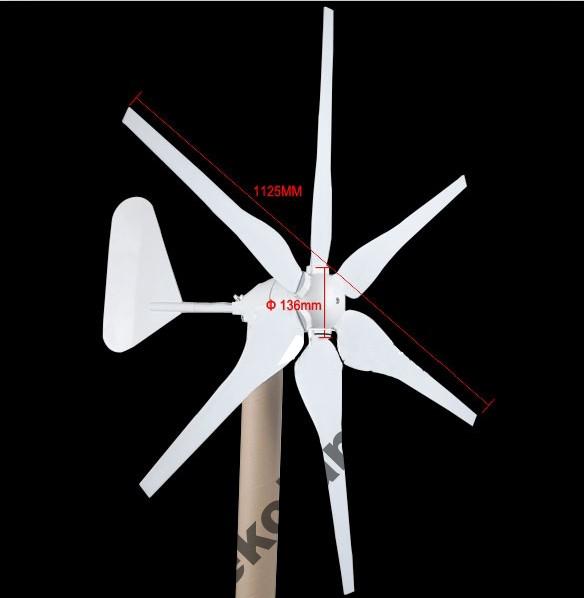

Taką kupiłem: http://allegro.pl/elektrownia-wiatrowa- ... 62718.html
Będę montował w kwietniu, to dam znać po rejsie majowym, jak się sprawdzi :P
Kupiłem w USA, także cena była inna ;]...
MEWkę już oczywiście zdążyłem rozebrać i przyznam, że wygląda na wykonana całkiem nieźle. Zobaczymy, jak się sprawdzi w warunkach bojowych.

Turbiny łudząco podobne do Rutlandów, czyli pewnie chińskie
Obrazek Obrazek:)
Co do tej co kupiłeś to wygląda dobrze. Co do kupowania w USA to jak to wygląda później z gwarancją i ew. wymianą/naprawą?
