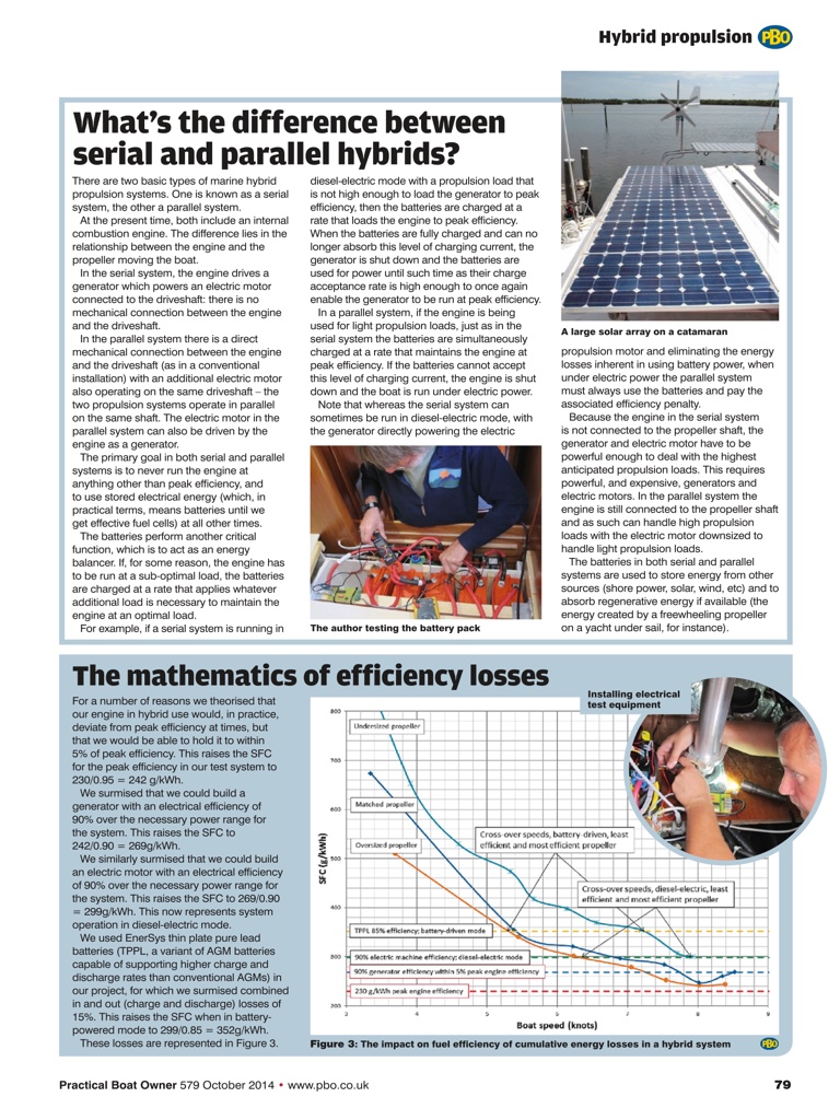

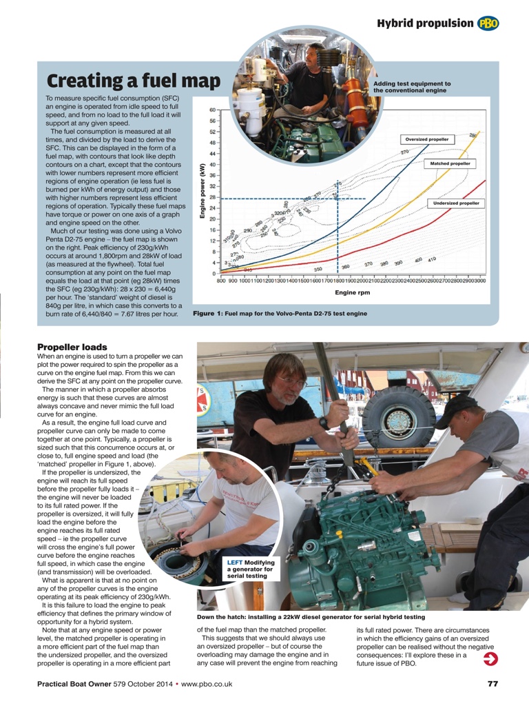

Oczywiscie, że PBO. Przypominam, że Calder TESTOWAŁ taki napęd na Nadzie. Bardzo precyzyjnie. Dyskutujcie na rzeczywistych danych (z jachtu krążowniczego/domu) a nie gdybaniach...
