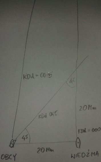

Wtedy z pomocą przychodzi CPA ustawiony na 2 mile. W tym AISie oznacza to, że jeśli sygnał znajduje się mniej niż dwie mile ode mnie, włączy się alarm. Przy normalnej częstości komunikatów - oznacza to ostrzeżenie na 2 mile (właśnie się zastanawiam - może trzy? Będę musiała jeszcze doczłapać do kokpitu ). Co oznacza, że w tym momencie nie interesuje mnie CO włączyło alarm, bo w normalnych warunkach będę widziała ten statek w momencie, gdy wyjdę się rozejrzeć. Jednocześnie, powinno zostawić mi to wystarczająco dużo czasu na reakcję, gdy uznam, że znajdzie się za blisko.
Moniia, przypuszczam (a graniczy ono z pewnością), że CPA to nie jest to. Alarm CPA ustawiony na dwie mile nie oznacza, że włączy się on gdy obiekt "znajduje się mniej niż dwie mile ode mnie". Oznacza, że kalkulacja na podstawie waszych chwilowych kursów oraz prędkości wskazuje że dojdzie do sytuacji zbliżenia (w nieokreślonej przyszłości) mniejszego niż 2 mile.
Przykład:
Ustawiasz zasięg na 20 Mm i (dla ułatwienia) CPA = 0,5 Mm
= 1. =
płyniesz kursem 000 z prędkością 5 w. Po Twojej lewej burcie na trawersie inny jacht płynie kursem 045 z prędkością 5 w. CPA dla tego przypadku poniżej alarmu wypadnie za ~20 Mm (tg 45' =1) a TCPA = +4 godziny - ALARM SIĘ WŁĄCZY!.
= 2. =
płyniesz kursem 000 z prędkością 5 w. Po Twojej lewej burcie na trawersie inny jacht płynie kursem 005 z prędkością 5 w. CPA mniejsze niż 0,5 wypadnie za jakieś 228Mm (tg 5' = 0,0875) a TCPA = 46 godzin! ALARM SIĘ WŁĄCZY!
:rotfl:
wiedźma 5 stopni.JPG [ 19.15 KiB | Przeglądane 6092 razy ]
Jeżeli twój kurs waha się 20' i kurs "targetu" takoż może się zdarzyć, że alarmy AIS nie pozwolą Ci pospać 5 minut... mimo że obiekt jest 20 mil od Ciebie.
Spójrz na rysunki, albo (lepiej) wsiądź na jacht z uruchomionym AIS i wykręć kółko z kilkoma targetami oddalonymi o te Twoje 20 mil patrząc na zmieniające się dynamicznie wektorki ruchu...

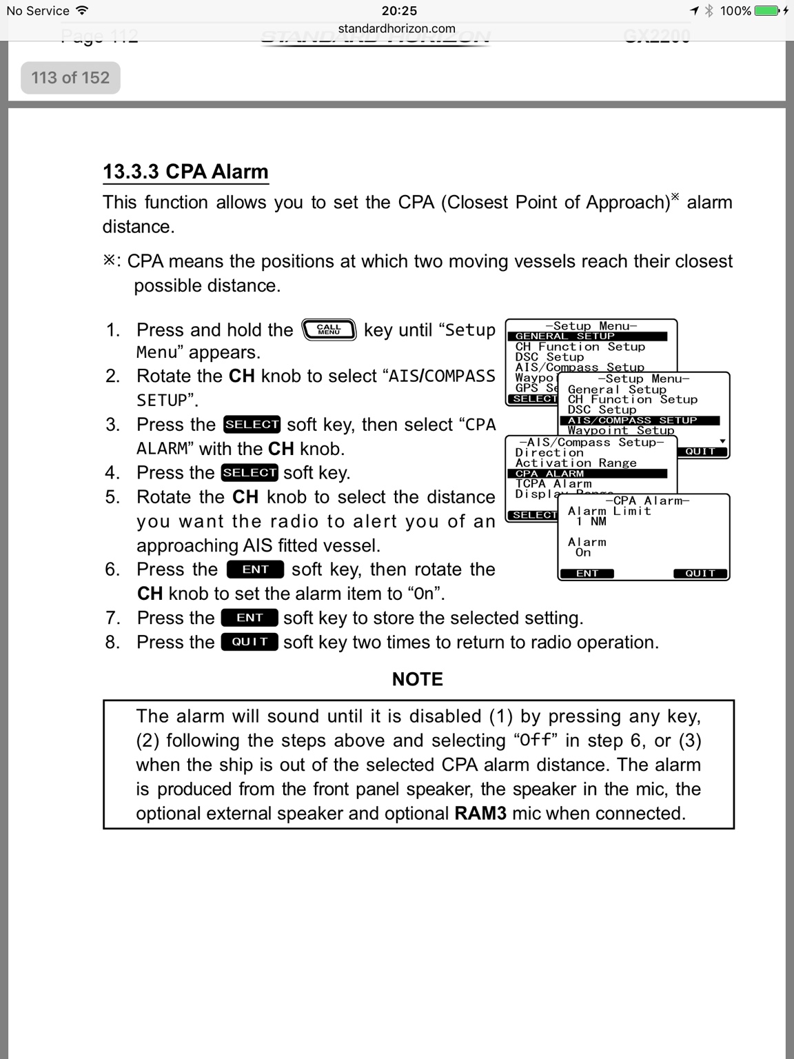

Może się włączy, gdy jest to prawidłowy CPA. Ale dlatego przytoczyłam instrukcję od radia, aby pokazać, jak ten alarm (nazywany dla zmyłki przez Standard Horizon CPA alarm) działa. Przytoczę ten fragment raz jeszcze:
ImageUploadedByTapatalk1456515559.632971.jpg [ 356.33 KiB | Przeglądane 6034 razy ]
"When the ship is outside the distance" - nie pozostawia wiele do dyskusji, chyba, że Standard Horizon pisze durne instrukcje. Tego wykluczyć nie mogę. Jeśli działa to jak rozsądek nakazuje - to wtedy ustawiam ten alarm na 1 NM. Budzenie co pięć minut mi nie grozi, bo nie zamierzam tego używać na wodach zbyt ruchliwych. I tak byłoby najlepiej, niestety lektura instrukcji (i forów z tematami o ploterach SH) wskazuje, że jednak mam rację w interpretacji (nie obraziłabym się, gdybym się tu myliła....)
Moniia, doświadczenie ze Standard Horizon GX 2100E, dla którego ten fragment instrukcji jest prawie taki sam, jest dokładnie inne niż piszesz i dokładnie takie jak napisał Wojtek, a także niesprzeczne z instrukcją, która pokazałaś, jakkolwiek nieściśle zacytowałaś.
"The alarm will sound until ...when the ship is out of the selected CPA alarm distance."
Czyli wyłączy się, jeśli CPA zacznie wychodzić większy niż ustawiona wartość. Tyle z instrukcji wynika (jakkolwiek sformułowanie jest pokrętne).
Z praktyki z GX2100E:
Alarm CPA 2Mm włącza się jeśli statek jest nawet 20 Mm ode mnie. Wystarczy, że z obliczenia wyjdzie wystarczająco mała wartość CPA, w dowolnej chwili w przyszłości.

PostNapisane: 27 lut 2016, o 08:48
(..) (zaszyty gdzieś w firmware lub podany w jakimś nieoczywistym parametrze [może ów activation range za to odpowiada, a nie za to co Moniia myśli :?: ])... :roll:
This function allows you to set the range within which the GX2200 AIS receiver searches for targets. The default range is 10NM.
To cytat z instrukcji odnośnie activation range. Nie wiem, jak może robić coś innego...
Co do uruchamiania samego TCPA - łatwo jest sobie wyobrazić sytuację, gdy jest uruchamiany samodzielnie. (Poniższe wynika z lektury forum PBO odnośnie ploterów SH i relacji CPA i TCPA na nich).
Wyobraźmy sobie, że statek mija mnie gdzieś na morzu. Jego CPA jest, dla ustalenia uwagi, 15 mil ode mnie. Alarm CPA ustawiony mam na 1 milę, więc nie uruchamia tego alarmu. Ale mam także alarm TCPA ustawiony na 30 minut.
Activation range ustawiony został na 20 mil. Propagacja jest idealna, więc AIS wziął pod uwagę sygnał z tego statku na 20 milach zasięgu. Statek zasuwa równo, z prędkością 15w. To jedna mila w cztery minuty. Tak więc, do naszego CPA (przypominam, odległego ode mnie o 15 mil!) dotrze w przeciągu 20 minut. Ponieważ jest to mniej, niż 30 minut limitu, który ustawiłam na alarmie - alarm się włącza.
Taki scenariusz wynika z lektury, choć może SH poprawiło to -wszak to kwestia oprogramowania - choć nic takiego nie wynika z instrukcji. Nie ma w niej wspomniane, aby alarm TCPA był zależny od CPA.
Niemniej jednak, nadal w kwestii ostrzegania przed statkami tam, gdzie ich nie ma za wiele - działa. Trochę zbyt czule, ale jednak... :)
http://www.ybw.com/forums/showthread.php?271344-AIS-Plotter-Alarms

Hmm... A ja właśnie przed chwilą (przed lekturą ostatnich postów Monii i Marcina) doszedłem do wniosku, że to nie może być LUB. Nie może, bo z każdym "obiektem AIS" masz jakiś czas kiedy będziecie najbliżej siebie (TCPA) przy nieokreślonej odległości tegoż zbliżenia (CPA). No chyba, że oddalacie się od siebie - wtedy TCPA jest ujemny (lub [analizując sytuację TERAZ] jest ZEREM)... :cool: No chyba, że przy braku określenia odległości CPA i określeniu alarmu TCPA odbiornik przyjmuje jakiś CPA do obliczeń (zaszyty gdzieś w firmware lub podany w jakimś nieoczywistym parametrze [może ów activation range za to odpowiada, a nie za to co Moniia myśli :?: ])... :roll:
Generalnie - słusznie prawisz.
Moje doświadczenia (a raczej wrażenia) z GX 2100E są niestety takie, że alarm TCPA się drze, nawet gdy wartość alarmu CPA nie jest przekroczona. Mówię "wrażenia", bo dokładnie tego nie przetestowałem (przez dwa sezony). Po prostu uznałem, że z alarmu TCPA nie mam żadnego pożytku. Zamierzam to jeszcze raz sprawdzić (na wodzie oczywiście). Teraz się wypowiedziałem, bo Moniia mnie sprowokowała stwierdzeniem, które dokładnie zgadzało się z moim (niesprawdzonym) wrażeniem. ;-)
Oprócz CPA i TCPA można jeszcze ustawić "activation range" i tę funkcję używam namiętnie. Niedogodność jest taka, że "activation range" dotyczy nie tylko alarmów, ale również po prostu wyświetlania informacji o statkach (tekstowej i graficznej).
Te wszystkie uwagi dotyczą korzystania z AIS bezpośrednio w radiu.
Po wyprowadzeniu danych AIS na plotter, czy komputer, działanie alarmów będzie zależało od oprogramowania plottera, czy komputera.
