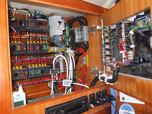

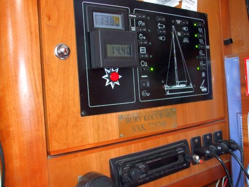

Wy pokazujecie tablice chińskie, niskiej jakości, na bezpiecznikach topikowych.
Wiktor - poniżej masz moją elektrykę - też częściowo na bezpiecznikach topikowych.
Co masz jej do zarzucenia ?
DSCF3518.jpg [ 71.05 KiB | Przeglądane 5225 razy ]
DSCF3519.jpg [ 47.05 KiB | Przeglądane 5225 razy ]
Wszystko od lat działa w niej bez kłopotów a ewentualne zwarcia danego obwodu (np. spalona żarówka) znajduję szybko bo każdy obwód mam bezpiecznikowany osobno.
Za ten post autor bury_kocur otrzymał podziękowanie od: Moniia

jachu napisał(a):
Kocurze , zbyt skomplikowana :D
A możesz powiedzieć - CZEMU ?
Jak projektowałem swoją instalację - a projektowałem sobie ją w zasadzie sam - to założenie było proste - każdy obwód MUSI posiadać własny bezpiecznik.
I tak jest instalacja ta wykonana.
Mam tych obwodów 34 szt + 2 szt wolne bo coś może mi się przyśnić aby wykonać nowy obwód .
W czasie pływania Bury Kocurem 8 lat spaliłem może kilkanaście bezpieczników topikowych.
Bezpieczniki jak widzisz są typu samochodowego - mam ich przysłowiową GARŚĆ różnego amperażu.
I nadal po latach uważam, że jest to rozwiązanie najpraktyczniejsze.
A na tablicy grupy odbiorników danego typu są połączone pod zdecydowanie mniejsza ilość wyłączników (danych grup).
Jak załączam np. oświetlenie wnętrza to załączam dwa włączniki na tablicy.
Ten system pogrupowania bezpieczników jest chyba najpraktyczniejszy i najtańszy potem w eksploatacji bo pojedynczy bezpiecznik topikowy kosztuje grosze.
Więc gdzie to jest to skomplikowanie ?
Dlaczego? Z czym porównujesz i jakie wady mają bezpieczniki automatyczne?
PostNapisane: 13 kwi 2016, o 20:03
Posty: 14129
Podziękował : 358
Mają jedną - cenę - zobacz - ja mam 36 obwodów
Przy założeniu 36 bezp. automatycznych byłoby to znacznie droższe oraz wymagałoby zdecydowanie większej szafki dal ich instalacji ...

Zaciekawiła mnie rzekoma praktyczność w porównaniu do automatów.
Wiktorze - cena i gabaryty.
Po co mam wydawać na automat 30 zł / szt kiedy statystycznie po 8 latach okazuje się, że w tym czasie spaliło mi się kilka bezpieczników topikowych.
Dodatkowo - to co mam Wiktorze na jachcie bardzo mi ograniczyło ilość miejsca przeznaczonego na przysłowiowa elektrykę.
Można oczywiście na jachcie mieć tablicę wielkości metr na pół metra ale na 30 ". jachcie gdzie to zmieścisz ?
Dlatego topikowe bezpieczniki ukryłem w czeluściach szafki a na wierzchu widnieje tylko tablica z wyłącznikami.
Na poprzednim jachcie miałem taką "wypasioną" tablice z milionem automatycznych bezpieczników ale sensu to nie miało za wielkiego i na obecnym popukałem się w czoło po takim pomyśle :)
Obecny sprawdza się dobrze.
