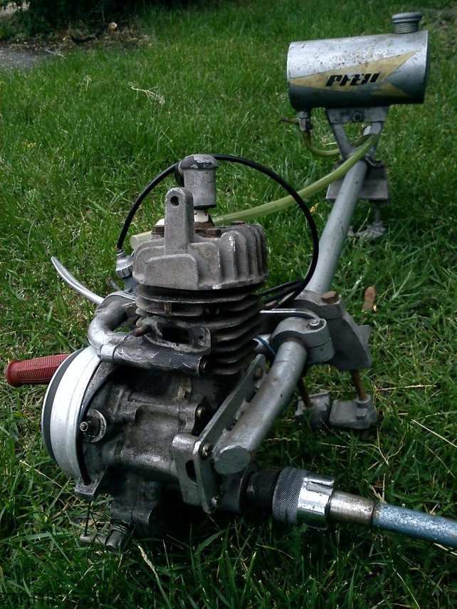

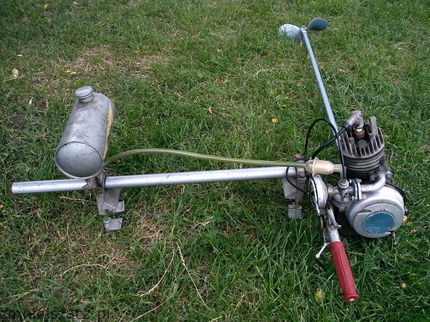

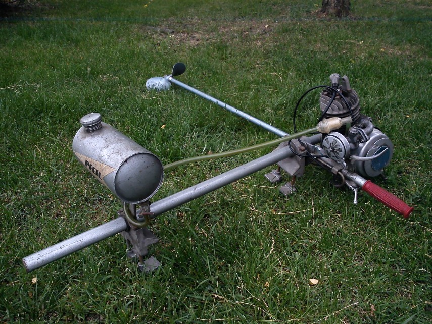

Wszystko jak widać w temacie miło się zaplata. Także jakże na czasie mam prośbę w sprawie silniczka MAW Pfail.
Właśnie w piątek przybył mi ten silniczek A5 -3F N10 49,7ccm z 1962 roku.
Zaplatają się tematy oj zaplatają pięknie. Po Gnomie (właściwie prawie dwóch), Warcie i dwóch Tummlerach kolekcja znów się powiększyła. Mocowanie do kajaka mam kompletne (fotki dodam potem).
Niestety nie mam wydechu i jak przypuszczam urządzenia poboru wody. Moja WIELKA prośba dotyczy właśnie tych elementów. Jeśli to tylko możliwe proszę o pomoc w skompletowaniu tego leciwego acz udatnego sprzęcika ;)

Czy ktoś może mi odstąpić tłumik? Wersja chyba obojętna choć najlepiej ten baniasty jak ma drohmoment.

Silnik do kajaków MAW Pfeil A5-3, N10 49,7cm
Wygląda na to że brakuje mi tylko tłumika. Takiego jak na tym zdjęciu
