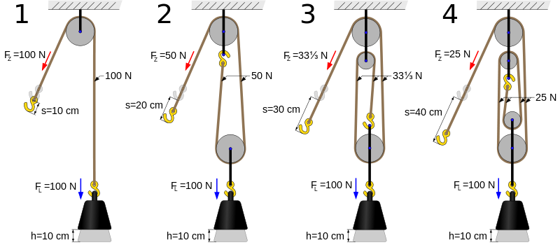

PostNapisane: 4 kwi 2013, o 00:58
Marian, maszyny proste, wielokrążek...
Masz słup. Na słupie wisi beczka 200 kg. Na linie zaczepionej na czubku słupa.
Na słup działa siła 200 kg działająca w dół. To grot napięty i zaczepiony na halyard lock'u.
Masz drugi słup obok. Na nim też wisi beczka. 200 kg. Na linie, która przechodzi przez bloczek na czubku słupa i jest zamocowana do hak w ziemi na dole. Ta lina idąca w dół jest napięta też z siłą 200 kg. Na słup działa 400 kg. To grot napięty fałem zaknagowanym na pokładzie.
Prościej nie umiem. Możesz uznać, że nie mam racji, ale wtedy musisz też uznać że twoja talia grota nie działa i jest bez sensu. Twoja analogia z łukiem jest fałszywa.
Goldingowi chodzi o siły kompresujące maszt i wciskające go w kadłub - składowej pionowej olinowania stałego nie unikniesz, ale możesz zmniejszyć o połowę siły od każdego pracującego fału. A te przy pięciu pracujących naraz fałach /a tyle na IMOCA'ch może pracować równocześnie/ są już konkretne i warte pochylenia się. Możesz się śmiać, ale jeśli zmniejszenie sił pozwoliło oszczędzić 5 kg węgla w maszcie i 30 kg laminatu w jego podstawie to jest się o co bić - chłopaki startowali z mniejszą niż niezbędna ilością oleju napędowego licząc na solary i hydrogeneratory żeby nie dociążać jednostek - Bernardowi zabrakło 2 kanistrów...
A poza tym chodzi też o inne zyski na masie, trwałości i precyzji o których pisałem i mówił Golding i koleś na filmie Wojciecha numerowanego.
A jak beczka bedzie wisiala na dwoch linach ( kazda na swoim bloku ) to sila wyniesie 800kG? :roll:
Przyklad klasy Imoca jest skrajny, ale nawet i tam sily sciskajace spowodowane napieciem fałami sa procentowo nieduze.
Na jachtach normalnych, nawet tych z zacieciem i przeznaczeniem regatowym, wszystko jest obliczone: jesli konstruktor przewidzial gietki profil masztu i urzadzenia do regulacji strzalki ugiecia, to i poklad ( czy co tam... ) z pewnoscia zrobil odpowiedni.
PostNapisane: 4 kwi 2013, o 20:38
Catz'u, Catz nie robi jaj, Catz maszyna proste zna :mrgreen:
Jak 200 kilową beczkę powiesisz na dwóch blokach /zakładam równomiernie obciążonych/ to na każdą linę idącą od beczki do bloku będzie działało po 100 kg a na każdą od bloku do knagi na ziemi kolejne 100 razem 400. Narysować? :mrgreen:
Z pewnością konstruktor zrobił. I z pewnością Golding wie o czy mówi chwaląc sobie zyski na masie. A i zyski na precyzji regulacji są istotne. Możemy jeszcze długo dywagować fakt jest faktem - rozwiązanie daje poprawę osiągów i wszyscy je stosują mimo awaryjności. Dla jaj ani dla ozdoby tego nie montują.

Wróćmy do podstaw:
Blok na maszcie nie zmienia żadnych sił on tylko zmienia kierunek.
Dopiero wielokrążek coś zmienia w wielkości sił,
ale w sumie te wszystkie linki dają zawsze tą pierwszą.
Z rozumowania Jagla wynika,
że na pierwszym od lewej zbloczu wisi:
1/ 2x100N = 200N
- to zaczepmy ten wolny haczyk o ciężarek;
czy tenże będzie ciągnął dwa razy bardziej?
Skąd On weźmie tyle siły? :-|
przecież ma tylko 100N do dyspozycji.
Na następnych zbloczach wynika że:
2/ = 3x50N = 150N
3/ = 4x33,3N = 133,3N
4/ = 5x25N = 125N
To przy 20 będzie ile?
a przy 200 czy będzie już na minusie?
- perepertetumn cośtam. ;)

Zrobiłem doświadczenie.
Przez blok pojedyńczy przewinąłem linkę.
Do bloku zaczepiłem wagę wędkarską.
Na jeden z końców linki podwiązałem 5 litrową bańkę z wodą, drugi koniec linki podwiązałem na stałe do nogi z krzesła. :)
Podniosłem wagę wraz z bańką wody 5 litrów ( 5 kg) , wskazanie wagi wynosiło 10 kg.
Yigaela, Czesiu, względnie Marcina, jeśli nie potrafisz odmienić. Prosiłem już kiedyś.
Nie konfabuluj też, Józiu, co też z rozumowania Yigaela wynika tylko odnoś się do tego co napisał. A do zrozumienia tego wystarczy Ci pierwszy rysunek z twoich 4.
Skoro na pierwszym haku wisi 10 kilo z haczykiem /zakładam, że ziemi nie opuściliśmy/ to ile powiesisz na drugim, żeby pierwszy odważnik nie pojechał ani w górę ani w dół? Bingo. Tyle samo powiesisz. Zatem odważniki stoją w miejscu, siły się równoważą. Pytanie za 100 punktów ile wisi na haku w suficie pominąwszy ciężar liny i bloczka? Tak ze 20 kilo z groszem? Super. Kontynuujemy zatem nasz eksperyment myślowy Zygmuncie - a jeśli wypieprzysz bloczek i na haku w suficie zawiążesz wyblinkę? Odważnik na pierwszym haku nie jedzie w dół ani w górę. Siły się równoważą. Ile wisi na haku w suficie?
Wielokrążek nie bierze siły tylko ją zmniejsza. Kosztem czegoś. Popatrz na talię swojego grota w działaniu i pomyśl czego. Hint - praca do wykonania pozostaje niezmienna.
Nieznajomość zasad działania maszyn prostych nie jest powodem do wstydu, ale nie jest też powodem do dumy i robienia sobie śmichów chichów i obwieszczania takich bzdur:
Z tym większym podziwem, w kontekście powyższego, wspominam twoje kategoryczne stwierdzenia o błędach z zakresu mechaniki płynów czynionych przez współczesnych konstruktorów jachtów wyczynowych.
PS. Raz jeszcze proszę o nie robienie sobie jaj z mojego Nicka. Kaziu.
Inny eksperyment:
Jak murzyni na pustyni, zasadzamy pal i na jego czubku starannie stawiamy beczke 200 kG.
Na innym palu beczke przywiazujemy do jego czubka krotkim sznurkiem.
Na trzecim, beczke zawieszamy na linie przeprowadzonej przez blok i przywiazanej drugim koncem do piachu.
Czy na kazdy pal ( i pustynie pod nim ) beda dzialaly rozne sily sciskajace i naprezenia?
Byc moze tu tkwi zrodlo nieporozumienia?
Moim zdaniem nie jest "to grot napięty fałem zaknagowanym na pokładzie" tylko grot podnoszony - tu oba konce liny sa ruchome; nie ma knagi, nogi krzesla i piachu.
Jest ciezar grota ( plus tarcie ) i jest sila muszaca to pokonac.
Doniosly eksperyment Wojciecha napina łuk...
Praca = Sila x przemieszczenie/Droga. Kosztem "zysku" jest wiec koniecznosc posiadania dluzszej liny i to juz poczynajac od wielokrążka podwojnego.
Odbija sie to tez na kieszeni, ale na naprezeniach masztowych, moim zdaniem, nie.

PostNapisane: 5 kwi 2013, o 20:53
...Chyba nie... Zacielo sie i juz!
Primo: TAK. Różne. Jeśli chcemy być precyzyjni. I uwzględnimy gięcie słupa w dwóch pierwszych przypadkach zwłaszcza. Eksperyment Wojciecha to potwierdza - pominąwszy przyspieszenia na początku i końcu podnoszenia wskazanie wagi w ruchu i spoczynku nie będzie znacząco od siebie odbiegać. Nie dwukrotnie ;)
Przypominam też, że to dziobane tu już na drobne obniżenie kompresji masztu o którym mówi Golding nie jest jedynym zyskiem ze stosowania tych ustrojstw /nie bez kozery zresztą wypłynęło w wątku o regulacjach żagla/, nie jest też zapewne najistotniejszym z tych zysków - ale, zgódźmy się, na pewno nie szkodzi w tym zakresie.
A gdybyś znalazł gdzieś /bo mnie się nie udało a w języku muszkieterów króla Ludwika jestem biegły inaczej/ co się konkretnie zacięło? Byłbym niezmiernie zobowiązany. Bo wielokrotne tłumaczenia dają różne oryginalne i niekoniecznie zbieżne efekty.
