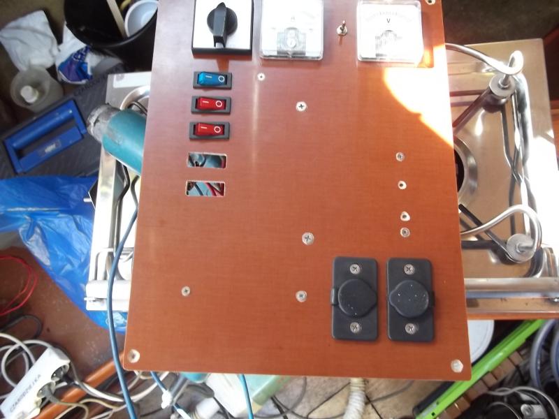

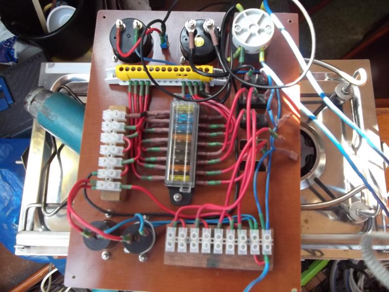

Miałem wrzucić zdjęcia to wrzucam (niechętnie, bo jest w tej instalacji trochę "niedociągów"). Robiłem to pod dużą presją finansową, a i czasu za wiele już nie było.
Okazuje się, że chyba nie mam zdjęcia rozdzielnicy zmontowanej w swoim kąciku, aż dziwne. A te które są, to jeszcze przed montażem niektórych elementów i że tak powiem luzem, bez dochodzących kabli.
Jest też jedno zdjęcie starej rozdzielnicy, przy zejściówce, która została i pełni teraz rolę panelu podręcznego (światła nawigacyjne, ośw. kompasu). Przy czym woltomierz i amperomierz zostały przeniesione na nową tablicę.
Komentarz: Widok od frontu
DSCF2719_r.jpeg [ 59 KiB | Przeglądane 1836 razy ]
Komentarz: Widok od środka
DSCF2718_r.jpeg [ 76.33 KiB | Przeglądane 1836 razy ]
Komentarz: Szyna minus, zabezpieczenia przed tablicą (docelowo znikną)
DSCF2720_r.jpeg [ 48.46 KiB | Przeglądane 1836 razy ]

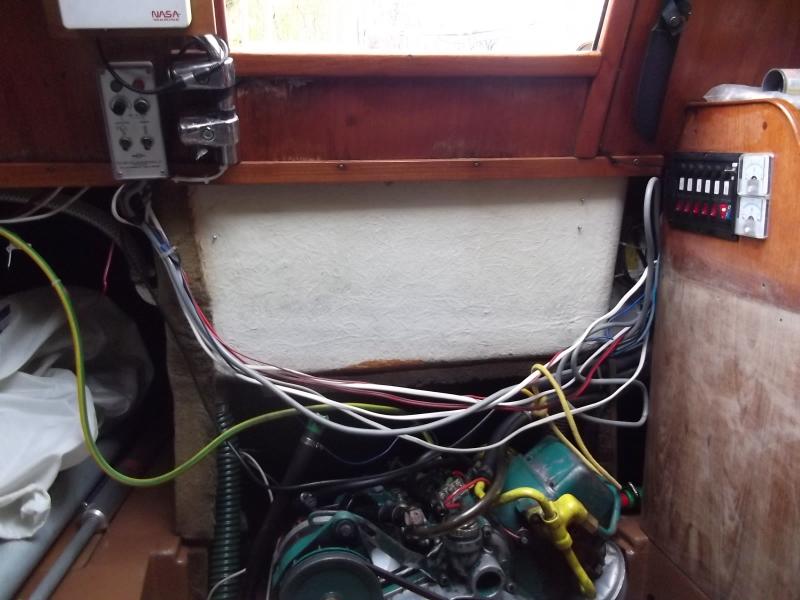

Komentarz: Stara rozdzielnia, obecnie podręczna.
DSCF2598_r.jpeg [ 58.89 KiB | Przeglądane 1836 razy ]
