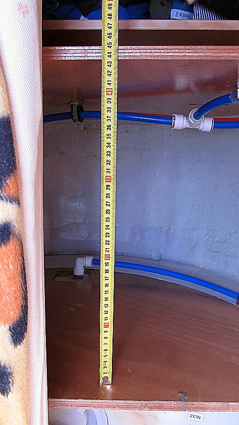

Zrobiłem to już w sobotę - obejrzałem dokładnie instalacje, którą wykonał oraz wysłuchałem Jego opowieści o kulisach decyzji.
Piotr mając do wyboru ster 4 kW i 6 kW wybrał ten drugi.
Średnica tunelu ta sama (185 mm), różnica w cenie rzędu 20 %, różnica w ciężarze 3 kg, różnica w wysokości steru wewnątrz ok. 3 cm.
Powyższe dane mnie także skłaniają do wybrania modelu silniejszego.
Zmierzyłem pozostawione fabrycznie miejsce na ster i jest go wystarczająco dużo.

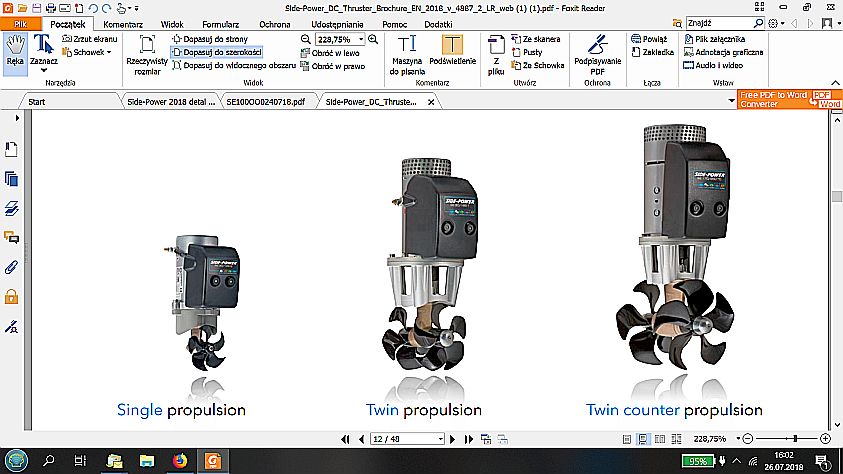

Ale tutaj urodziła mi się kolejna wątpliwość - i tu znów pytanie do bardziej doświadczonych użytkowników sterów strumieniowych.
Jak widać w ofertach są stery jedno - oraz dwu-śrubowe.
Czy ma ktoś z Szanownego Gremium porównanie efektywności pracy obu sterów ?
Mówiąc inaczej - mamy konkretny jacht o konkretnej długości i na jednym jest ster jedno- a na drugim dwu-śrubowy.
Umie ktoś porównać oba ?
Mówimy o takich samych mocach.

Co dwie śruby to nie jedna ?
Mają odwrotnie ustawione łopatki. Śruba na wstecznym ma mniejszą siłę uciągu.
W przypadku steru strumieniowego jednośrubowego kopy w obie strony nie będą równe.

Krzysiu - ja nie o takim jak piszesz tylko o takim:
Stery strumieniowe serii SE.jpg [ 73.43 KiB | Przeglądane 6702 razy ]
Środkowy obrazek.
Aby zachować optymalną wydajność tunelowego steru strumieniowego należy przy wzroście mocy zwiększyć jego wymiary a także średnice tunelu w którym pracuje. Czy pamiętasz podany wcześniej przykład „thrustera” firmy Vetus?
Z tego powodu niektórzy producenci przy skrajnych wartościach oferują systemy wyposażone w układ podwójnych śrub. Rozwiązanie takie pozwala na ograniczanie wymiarów tuneli przy równoczesnym zachowaniu wysokiej wydajność układu. Nie odważę się wyrokować jakie rozwiązania są lepsze. Zapewne diabeł tkwi w szczegółach a my musimy zawierzyć konstruktorom i doświadczeniu firm ale ja wybierałbym tylko te o ugruntowanej pozycji rynkowej.
Jako ciekawostkę podam, że na dużych i/lub specjalistycznych jednostkach morskich gdzie występuje zapotrzebowanie na bardzo duże moce napędów bocznych montuje się po kilka tuneli z niezależnymi pędnikami.
Jeszcze nigdy podczas pracy na lewą lub prawą burtę nie zauważyłem różnicy w mocy/wydajności jednośrubowego „thrustera” . Zapewne mogą być jakieś teoretyczne wyliczenia wskazujące na efektywność lewo/prawoskrętnej śruby ale jest to chyba problem teoretyczny zajmujący wyłącznie inżynierów konstruktorów a nie użytkowników/operatorów. Podczas kilkusekundowej (impulsowej) pracy mamy tyle zmiennych, że trudno zauważyć różnice przy zmianie kierunku obrotów.
