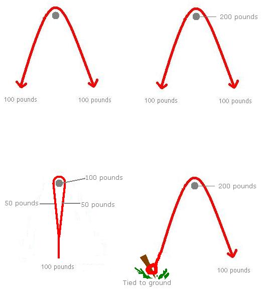

PostNapisane: 6 kwi 2013, o 22:53
Posty: 13942
Podziękował : 1655
Otrzymał podziękowań: 2405
Może i nie będzie trzeba...
doubling force.JPG [ 24.79 KiB | Przeglądane 8305 razy ]

PostNapisane: 6 kwi 2013, o 23:16
Posty: 10966
Podziękował : 1349
Otrzymał podziękowań: 2631
Jestes Fizykiem i podwojnym Inzynierem wiec?
Ja nie, wiec i mam watpliwosci.
Obrazek ladny, ale skad zielenina na pustyni?

Grot wciągany= 100 N w dół
na bloku zmiana kierunku i na knadze też 100 N, ale w górę.
Blok wciskany z masztem w pokład= 100N.
Całość układu ( maszt+grot) to te 100N.
Jakby powiesić na fale załoganta, coby zrównoważył grot, to musiałby od siebie dołożyć dokładnie tyle, co grot. I WTEDY NA BLOKU 200N, a cały układ( maszt+grot+załogant) to 200N.( cudowny eksperyment Wojciecha1968).

Napisalem, ze toto nie blokuje sie na knadze na topie ( 25 metrow... ), tylko gdziekolwiek jest wiec i nic sie napina - nie zechciales tego skomentowac.
Reszta rozwazan ( napinanie luku, mas podwojenie... ) intryguje mnie naprawde: nie mam Twojej pewnosci siebie w dziedzinach nieopanowanych, czyli czesto. Czesciej? ;)

Odkrycia Catz'u nie twoje tylko kolegi, który widzi różnicę w knadze i obciążeniu żeglarzem. Kiedyś może zrobi eksperyment, przywiąże sobie linkę puszczoną przez bloczek pod sufitem do paska z tyłu spodni i podciągnie się do góry działając z siłą równą połowie swojej wagi. Podciągnie i się zaduma...
A gdzie by się toto /halyard lock/ nie blokowało to kompresuje tylko odcinek masztu poniżej miejsca zablokowania i tylko siłą napięcia grota. Halyard /czy hoisting line jak rzecze Łysy/ zwisa se w maszcie luźno - napinasz go do podnoszenia/opuszczania blokując/odblokowując przy okazji toto. Top z bloczkiem ułatwia jeno zobrazowanie problemu dla opornych - tym bardziej, że aby toto odblokować i opuścić czy podnieść ten bloczek w okolicy topu być i tak musi ;).
A co do łuku to siły gnące maszt które niewątpliwie różnią się w przypadku bloczka na topie i zablokowanego gdzieś na maszcie toto dalece mniejszymi są niż możliwości przenoszenia przez maszt, który musi sprostać wyboczeniom od kompresji wielu fałów, żagli i /przede wszystkim/ kompresji wywoływanej napięciem olinowania stałego...
Łuk bym zaniedbał jako i opory na ośce bloczka, podwajanie kompresji w układzie klasycznym fału pozostaje faktem.
Wlasnie...
Bardzo to zobrazowalo i pomoglo wszystkim! ;)

Zamiast wężykować przemyśl sobie sytuację kiedy chłop wciąga samego siebie przez bloczek i kiedy wciąga na górę drugiego chłopa. A pojmiesz, że od początku rację ma Golding a nie Ty. Z Całym szacunkiem.
Jeśli chcesz Catz'u blokować toto gdziekolwiek na maszcie to musisz mieć możliwość podciągnięcia tegotego gdziekolwiek na maszt - jeśli stoisz na pokładzie i chcesz podciągać linką w dowolny punkt na maszcie to potrzebujesz onego pieprzonego bloczka gdzieś na topie... Wyżej bloczka nie podciągniesz ;)
Chcesz liczyć straty na bloczkach fału? Naprawdę? Uważasz że to coś zmieni w naszym rozumowaniu? Uważasz, że siły, która zgina maszt od napiętego liku żagla /nie równoważonej napiętym fałem/ maszt dodajmy, który nie może się wyboczyć od kompresji od want i sztagów w sytuacji gdy jest obciążony parciem wiatru na żagle - otóż uważasz, że tej siły zaniedbać nie można? Zwłaszcza, że aby fał równoważył napięty lik w pracy "na zginanie" musiałby biec symetrycznie do liku wobec masztu co raczej się nie zdarza?
PS. Więcej Catz'u zaniedbać chciałeś Ty wraz z MJS'em twierdząc, że ta kompresja od fałów to pikuś przy kompresji od takielunku stałego. ;) Najwyraźniej dla konstruktorów łódek dla chłopaków, którzy po machnięciu dużego kółka wokół przylądków przyjeżdżają do portu różniąc się o 3 godziny z groszem to zaniedbywalne nie jest. Co nie znaczy, że chciałbym pływać z kilem liczonym przez tych konstruktorów - tym większy szacun dla chłopaków.
