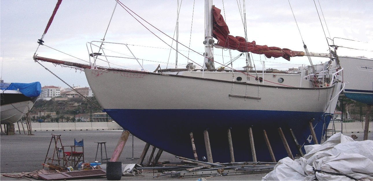

Zrób z tego do czego jesteś przekonana.
To co z tego ze inni chcą z KO?
Zrób ze stali ocynkowanej.
Jak będziesz o tą stal dbać to wytrzyma 5 lat.
Ważne co ty chcesz.
Jak ja zapisałem się do żeglarstwa morskiego
20 lat temu to Ty już byłaś...
Noo 35 lat.. ale nie chodzi o szczegóły :)
I jeszcze jedno: kadłub masz siatkobetonowy,
jeden maszt, 2 salingi, masz baksztagi, na maszcie kabestany...
to Ci nie pasują wanty i dwa sztagi ze stali kwasoodpornej.
Masz jacht ~45 letni i tego się trzymaj :)
s-y Wiedzma.jpg [ 179.08 KiB | Przeglądane 5339 razy ]
Janusz Rolfok

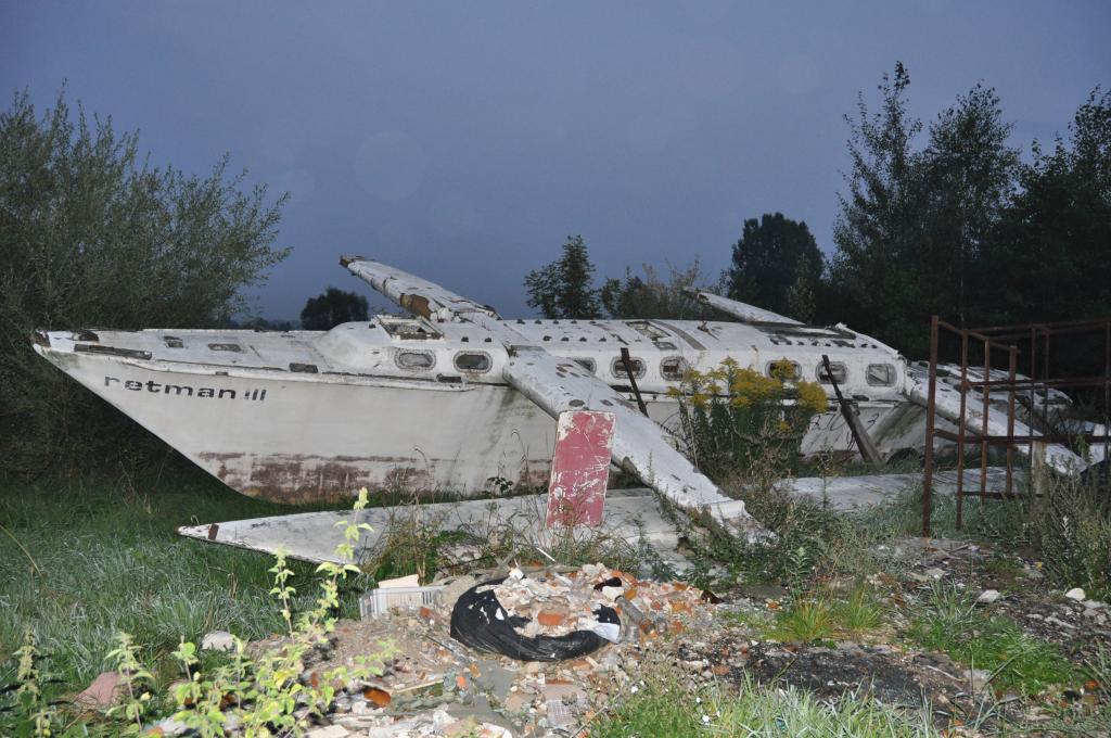

PostNapisane: 24 sty 2015, o 01:17
jaszra napisał(a):
Do dzisiaj w Gdańsku poniewierają się kadłuby zabetonowane i porzucone.
Gdzie leżą? :rotfl: ... chętnie obejrzę, jeśli do wzięcia.
Ba ja widzę poniewierane głownie takie:
polpharma_+-.JPG [ 48.16 KiB | Przeglądane 5339 razy ]
retman.jpg [ 122.94 KiB | Przeglądane 5339 razy ]

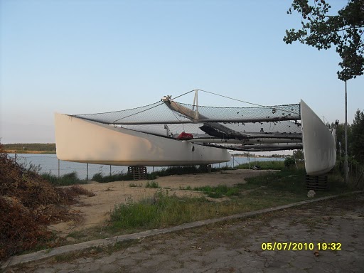

A tu płynie Norbert Patalas który w swej książce napisał, że nie da się zrobić (z s.b.) jachtu poniżej 8m długości: :-P
Betotron2 czb.jpg [ 33.71 KiB | Przeglądane 4988 razy ]
jak myślisz ... kto steruje tą łódką o klw=3,45m?
