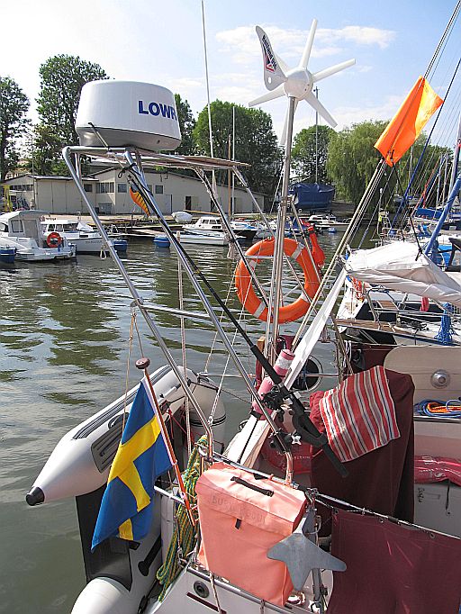

Zainstaluj na jachcie bramkę na koszu rufowym
To rozwiąże Ci wszelkie kłopoty.
Kocur Bramka.JPG [ 127.71 KiB | Przeglądane 5084 razy ]
Założysz tam i ogniwo i anteny...

Jeszcze jedno "ale" do powyższego pomysłu.
Doświadczenie pokazuje, że fotoogniwo pracuje dobrze i pełną mocą jak jest niczym nie przesłaniane - tak kompletnie niczym.
Tyle, że aby tak było to nie wolno go zasłaniać W OGÓLE - nawet przysłowiowego narożnika.
Inaczej jego sprawność spada "na łeb na szyję".
Wykonywane przeze mnie pomiary pokazują, iż przesłonięcie ogniwa nawet na kawałeczku - rząd 5 - 10 cm narożnika - powoduje prądu spadek ładowania o ok. 90 % !
I tego się nie przeskoczy a nie masz takiej możliwości aby bom lub grot lub jakakolwiek linka nie przesłoniła Ci fragmentu ogniwa założonego na kieszeni suwklapy.
Dlatego osobiście założyłem swoje ogniwo na bramce rufowej - patrz fotka wyżej - i teraz w pełnym słońcu - uzyskuję z niego nawet ponad 6 A prądu.
