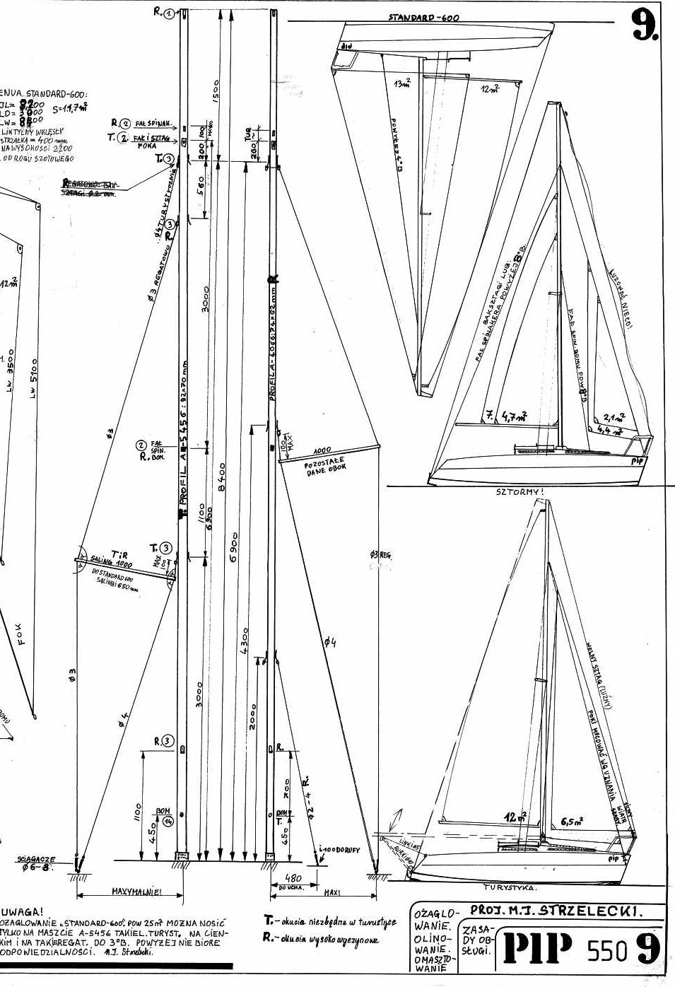

Prawdopodobnie:
Utrzymywał maszt w pionie po zrzuceniu(wymianie) rolowanego foka.
W czasie żeglugi powinien być całkiem lużny.
Wtedy jeszcze nie wymyślono sztywnych sztagów i refowania przez zwijanie.
Roler był tylko do zwiniecia całkowitego żagla. Po zwinięciu (i ew schowaniu) można było w to miejsce postawić foka sztormowego (na "własnym" sztagu).
w każdym razie u mnie na PIPie tak było.
ark 9 takiel a.jpg [ 235.96 KiB | Przeglądane 5218 razy ]

Dzięki Marian ,
Faktycznie w komplecie żagli był fok sztormowy na własnym sztagu ... To wszystko wyjaśnia sprawę ;) W każdym razie do " mazurskiego" pływania , ten dodatkowy sztag zdjąłem , a w jego miejscu na topie masztu zamocowałem bloczek do fału genakera.
Pozdrawiam serdecznie,
