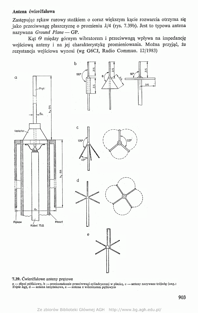

...bo po nich zgłupiałem całkiem: czy mam robić kilka czy jedną, a jeśli to którą.
A wydawać by się mogło, że mądrej głowie... przyjdzie do łba, że inni nie muszą wiedzieć. ;)
Oczywiście Stanley opisał antenę widoczną na rysunku "a".
Ja przymierzam się do obliczenia a może później i do wykonania anteny z rysunku "e". Jej zaletą jest to, że dla ładunków statycznych jest elektrycznie zwarta do masy. Nie bez znaczenia będzie też to, że ma większe - szersze pasmo pracy.
A na koniec zagadka edukacyjna. Jeśli wykonany antenę zgodnie z opisem Stanleya to czy otrzymamy antenę o ramionach 2x44 cm? Jeśli nie to dlaczego? ;)
Nie, to proste. Stanley uzyska tylko 1x44 cm, dlatego, że pozostałe 44 cm będzie w osłonie z folii...
stanley napisał(a):
We wtyczce typu f obsadzam kabel o długości większej niż 88 cm długości, następnie na długości 44 cm od strony wolnego końca zdejmuję izolację zewnętrzną, tak abym widział oplot ekranujący kabla.Wywijam oplot na pozostały odcinek, niczym golf na szyi;).
Ważne by ewentualna folia Al'u lub Cu która może się znajdować pod siatką ekranującą też została wywinięta, ewentualnie obcięta na tej długości, nie może pozostać .

Złe wnioski wyciągasz Wojciechu. Antena jak najbardziej będzie miała dwa ramiona.
PostNapisane: 15 mar 2013, o 12:43
Posty: 13908
Podziękował : 1643
Otrzymał podziękowań: 2396
To dlatego, że w armii nie byłem. :lol:
Melduj Jacku, gdzie Stanley walnął się z opisem? :)

Zwróciłem Wam na to uwagę bo sprawa jest dość ciekawa. Z uwagi na różnicę średnic ramion. W górnym mamy drut. np o średnicy 1,13mm, w górnym "rurkę" o średnicy 7mm (kabel Triset 113) to ich "długość elektryczna" czyli odniesiona do długości fali radiowej po uwzględnieniu tzw. współczynnika smukłości który wpływa na współczynnik skrócenia, mogą być zbliżone do siebie. :-P Ot takie ciekawostki związane z techniką wielkich częstotliwości. Tak więc proszę się nie dziwić i nie kombinować jak się jakiś wymiar nie zgodzi. Zrobić i sprawdzić czy działa. Z doświadczenia wiem, że anteny zrobione samodzielnie działają lepiej! :D
