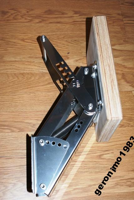

Właśnie nabyłem pantograf do jachciku.
http://allegro.pl/pantograf-mocowanie-s ... 9656.htmlI
Pantograf jest OK, problem w tym - jak wysoko od powierzchni wody go zamontować tak aby silnik "długą stopą" pracował prawidłowo ?
Oczywiście przy założeniu, że jacht jest obciążony jedną osobą w kokpicie, a pantograf jest w najniższym położeniu. Nie chcę dziurawić pawęży bez sensu.......
Podawane wymiary 20 cali dla "długiej stopy" są mierzone od uchwytu do osi śruby ? Czy ki diabeł ? :roll:
Prawdopodobnie będę używał na razie silnika elektrycznego, ale w przypadku zamontowania spalinowego nie chciałbym niespodzianki..... :roll:

Faktycznie . Nie działa. Pewnie aukcja się skończyła. Ale pantograf - to pantograf.
Niezależnie od jego parametrów chodzi wysokość górnej krawędzi deski od wody.
Przeciesz Wolfwind napisałem.
Pantograf ma być pod silnik spalinowy z tzw. "długą kolumną"....
To jest ten cud techniki.......
Ja robiłem tak, by silnik był prawidłowo zanurzony na przedostatnim ząbku, masz wówczas jeszcze zapas, na falę lub załoganta z cumą na dziobie.

Mnie właśnie chodzi o to, żeby ktoś fizycznie zmierzył odległość od wody do górnej krawędzi deski w tym optymalnym położeniu "na drugi ząbek od dołu" - bo faktycznie o przegłębieniu na dziób przy podchodzeniu do kei/boi nie pomyślałem .....
Mea culpa :oops:

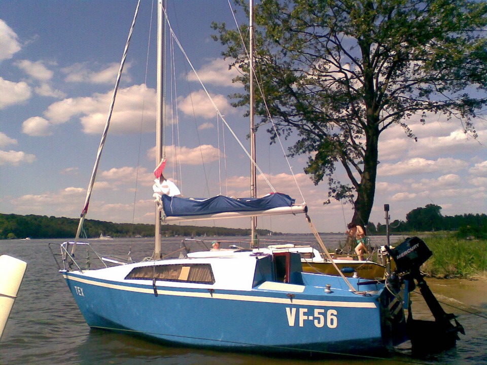

Z sieci... :)
zdjecie004.jpg [ 235.75 KiB | Przeglądane 7751 razy ]

1. to jest Setka , a nie Setka L. Moja łódka ma zupełnie inną konstrukcję i trochę inne wymiary. No i teraz inną rufę :D

W takim razie jak już się walniesz z prawidłowym ustawieniem pantografu na przerobionej Setce L , to nawierć sobie dodatkowe otwory w desce do korekty ustawienia wysokości. :)
